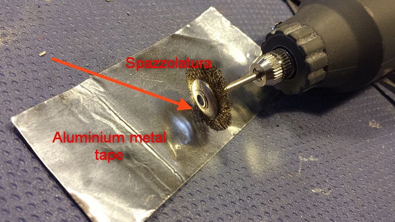

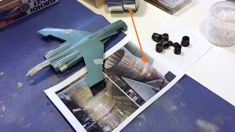

Ho cercato di simulare il meccanismo vettoriale ( certo sarebbe stato fantastico che tale incombente fosse stato volto dal set di conversione visto il costo, ma tant'è) ed allora via di scratch (come al solito).
Prima di tutto, ho abbassato i terminali ed i coni in resina alla soglia dello 0,1 mm. Questa operazione mi ha consentito di poter inserire nell'alloggiamento gli scarichi modificati e rivestiti in metallo trattato ma andiamo per ordine.
altrimenti ho abbassato i coni:
Ho preparato le ventole di scarico avendo cura di ossidare le grglie:
quindi, mi sono occupato delle ventole di aspirazione delle turbine: non gradendo le ventole proposte dalla casa, le ho modificate aprendo la parte a vista, e cercando di dettagliare la parte terminale secondo le foto degli originali. Per la colorazione mi sono affidato al nero metal della Model Master con drybrush del cromo Vallejo e finitura in Burnt Model Master:
a questo punto, mi son dedicato alla simulazione del meccanismo vettoriale degli scarichi: mi son ritagliato due fascette in plasticard ultrasottile e le ho rivestite con dell'alluminio ultrasottile pretrattato. Ho spazzolato con la fresa il metallo in modo da poterlo trattare con il lavaggio ad olio e praticare le rivettature e le punzonature presenti sull'originale. Il taglio deve essere obliquo per poter seguire la corretta traettoria:
