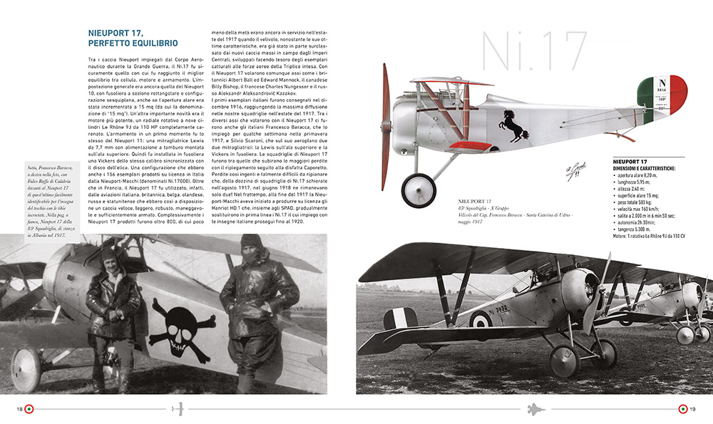

Non ricordo bene che colore fossero i Nieuport 17.... mi sembra verniciati di un simil alluminio???
Gli italiani che ricordi io si... se riesco dopo controllo...
Qui un profilo trovato al volo di quello di Baracca:
Immagine inserita a solo scopo di discussione modellistica. Fonte: https://dbcatalogo.giunti.it/detail/48527
