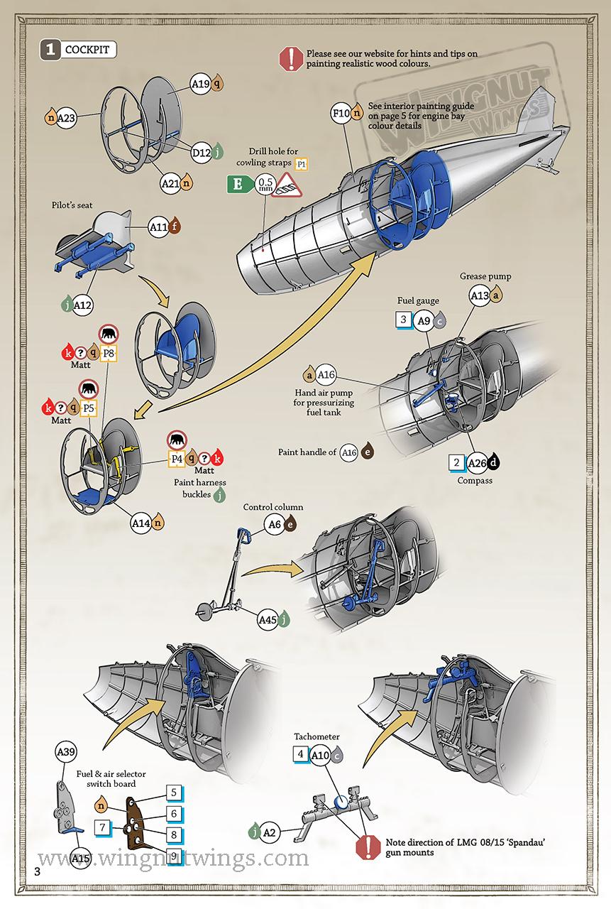

Nessuna documentazione cartacea a disposizione, dicevo, ma rispetto a vent’anni fa oggi c’è una nuova e preziosissima risorsa: Internet! :-laugh
Dopo un giro in rete, dunque, ho scelto i miei riferimenti: lo straordinario WIP di nannolo, proprio su questo forum, e il materiale a disposizione sul sito della Wingnut Wings che va dal manuale di istruzioni del loro modello in scala 1/32, una vera e propria monografia, a un’ottima raccolta di foto storiche.
Dopo aver studiato un po’ la faccenda, per l’abitacolo ho dunque deciso di procedere così.
Come primo passo ho incollato due strisce di plasticard che rimarranno invisibili ma serviranno da battuta per la centina posta alle spalle del seggiolino.
Puliti gli eccessi, ho incollato dei listelli di plasticard che seguono la sezione longitudinale della fusoliera per simulare i longheroni. Sarebbe stato meglio fossero stati piĂą sottili, ma il materiale a disposizione non permetteva di meglio... :-crazy
Sono passato poi a costruire la struttura vera e propria dell’abitacolo facendo riferimento alle istruzioni Wingnut Wings.
IMMAGINE INSERITA A SOLO SCOPO DI DISCUSSIONE - Fonte www.wingnutwings.com
Sempre con del plasticard ho realizzato la paratia piena dietro al seggiolino e le due centine sotto/intorno al seggiolino stesso e quella davanti al pilota. Per unirle, avendo bisogno di qualcosa di rigido a sezione circolare, dopo alcune ricerche tra gli scarti a disposizione, ho deciso di usare parte di una graffetta in metallo.
Purtroppo mi sono accorto troppo tardi di non aver scattato foto che mostrino il lavoro completo, compresi il seggiolino, la barra di comando e la verniciatura per simulare l’effetto legno ottenuto con dei lavaggi di acrilico (ho ritrovato solo successivamente la scatola con alcuni colori ad olio :-Scoccio ).
Ultima modifica di F_104 il 4 maggio 2020, 17:52, modificato 2 volte in totale.
