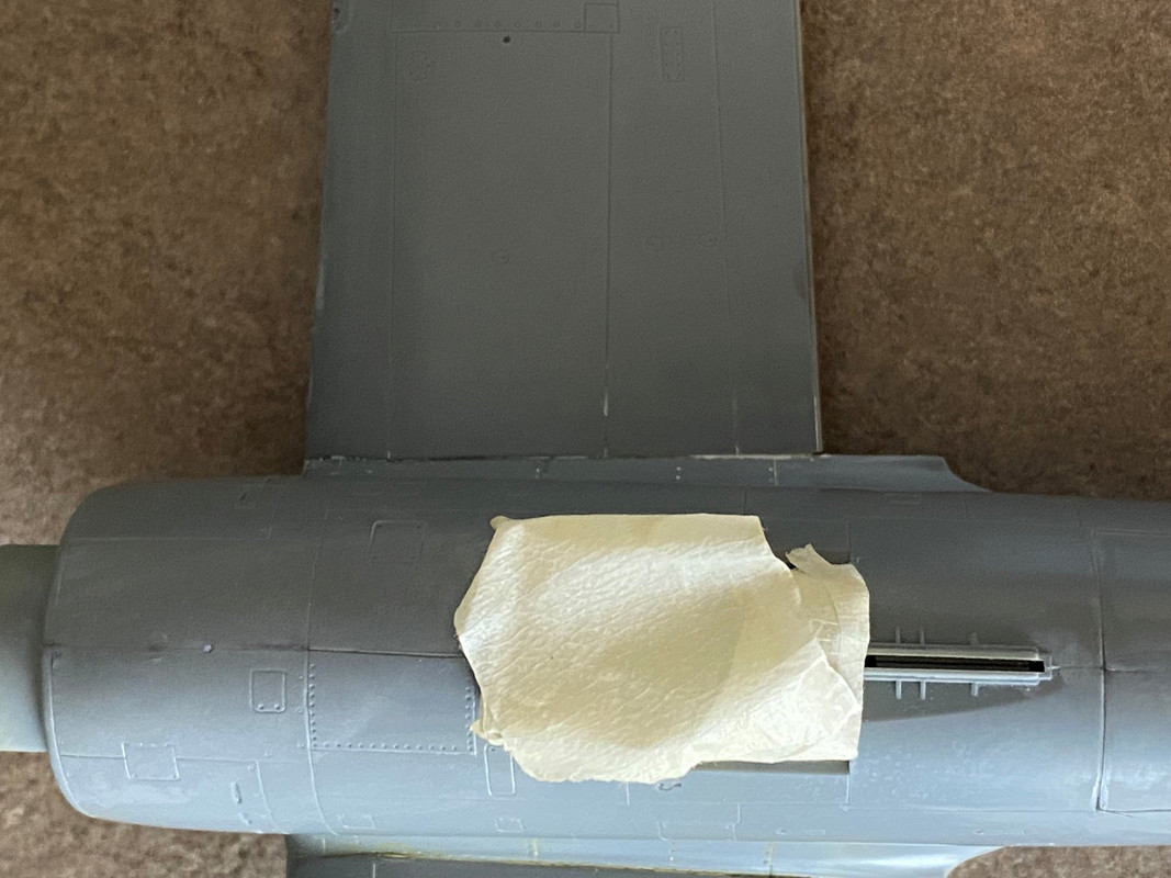

ho dato una piccola stuccata alla giunzione ala/fusoliera, mi piacerebbe avere un vostro parere se va bene o è meglio ripassarci.

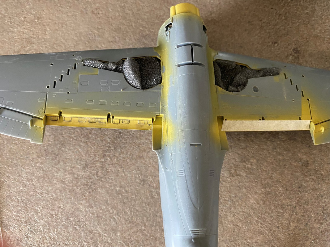

Poi ho colorato la zona flap e fatto un pò di invecchiamento. A tal proposito volevo chiedere se la zona dove va a chiudere il flap nella fusoliera se è in Zinch Chromate oppure deve essere in NG.

La parte interessata è in ombra ed è difficile dare un giudizio esatto, ma mi pare che ci sia ancora da lavorare. Se non te la senti ti scartavetrare la zona puoi provare con uno stucco bicomponente che ti dia la possibilità di essere lavorato "a filo" finché non catalizza, come ad esempio il Milliput.alessandro.ruocco ha scritto: ↑2 maggio 2022, 16:17 ho dato una piccola stuccata alla giunzione ala/fusoliera, mi piacerebbe avere un vostro parere se va bene o è meglio ripassarci.

Come suggerito Davide, la giunzione alla radice alare è ancora da lavorare, specialmente al lato destro.
La soluzione del Milliput è altrettanto buona a patto che non dovrai reincidere pannellature che corrono proprio sulla linea di giunzione che ti accingi a stuccare.
In quel caso sarebbe meglio usare la cianoacrilica più di qualsiasi altro prodotto. Prima però ripasserei tutte le pannellature limitrofe con la punta di un compasso per dargli maggiore profondità, in vista degli interventi che dovranno "sopportare'
