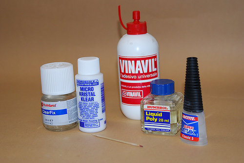

Collanti:
I collanti modellistici si dividono in due grandi famiglie: quelli liquidi e quelli più densi in tubetto. Le colle liquide sono generalmente contenute in boccette di vetro dotate di apposito pennellino applicatore, asciugano in fretta ma il loro potere adesivo non è particolarmente forte. Hanno il vantaggio di poter essere diluite in trielina per “colare” più facilmente nelle zone scomode o negli incollaggi già eseguiti ma non del tutto riusciti. C’è anche chi utlizza direttamente la trielina spennellandola sulla giunzione sciogliendo la plastica, ma è un procedimento che sconsiglio vivamente! Le colle semi liquide invece permettono unioni più robuste anche se un uso eccessivo può provocare danni e butterazioni della plastica stessa. Assolutamente da evitare l’uso del comunissimo Bostik. Bisogna comunque tener conto per avere un buon risultato si dovranno aspettare almeno 6/8 ore prima di poter cominciare a lavorare sul pezzo incollato.Le colle viniliche come il Vinavil o il più specifico Kristal Kleer, vengono utilizzate maggiormente su tutte le parti delicate non sottoposte a sforzi (come ad esempio i vetrini dei cockpit), che altrimenti rimarrebbero macchiati e opacizzati dai vapori dei classici collanti. Ulteriore loro utilizzo è quello di fissare i piombi nelle parti interne del modello, o di simulare con una goccia le parti vetrate come le luci di posizione o i vetri degli strumenti. Il ciano acrilico, come ad esempio l’attack, è utilizzato per gli incollaggi delle foto incisioni o dei componenti sottoposti a sforzi come i carrelli o piloni con i relativi carichi di caduta. Essicca molto rapidamente, per questo lascia poco tempo di decisione. Ottima anche per riempire con precisione piccole fessure che altrimenti andrebbero trattate con stucco. Consiglio ai modellisti meno esperti un uso moderato dei ciano acrilici, rinviandone l’impiego dopo aver acquisito una certa esperienza. Infine le colle epossidiche a due componenti possono essere utilizzate per attaccare alla plastica altri materiali quali resina o metallo bianco. Il risultato a cui si può arrivare è addirittura migliore dei collanti ciano acrilici anche se la loro preparazione, miscelazione e costo le fanno risultare meno pratiche.
