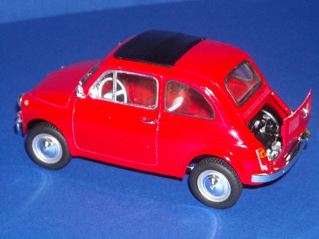

Sono partito dal motore, che la ditta Giapponese fornisce completo in ogni dettaglio. Per la pittura mi sono fidato delle istruzioni, seguite pedissequamente. Unico tocco personale è stato il classico lavaggio con olio nero sulle parti dipinte in alluminio, per dare loro un po’ di vivacità e movimento. Per il resto ho usato il nero (X-18) e il grigio metallizzato XF-56 per il sistema di scarico. Il montaggio prosegue ora con il telaio, completo di sospensioni, differenziali e sterzo. Il tutto da dipingere con l’immancabile e insostituibile X-18 Tamiya. Installato il motore nello chassis, ci occupiamo degli interni. Per questa fase bisogna fare affidamento alla documentazione in nostro possesso, soprattutto per la pittura dei sedili. Per spezzare un po’ la monotonia del nero, ho deciso di dipingere i sedili in rosso e in bianco. Alternativamente, come detto, essi potevano essere completamente neri. Neri vanno però il tunnel con annessi accessori (leva del freno a mano, pomello del cambio, leva di accensione e leva della miscela aria), il pavimento, i supporti dei sedili, i pedali. Il cruscotto è dello stesso colore della carrozzeria, con il piantone del volante in nero. Il volante stesso e il tachimetro (unico strumento presente nello scarno cruscotto delle prime serie costruttive della 500) sono invece bianchi, per cui ho usato il TS-26 Tamiya in bomboletta. In poco tempo vediamo la nostra macchina prendere forma e così è giunto il momento di dedicarci alla verniciatura.

La 500 permette una scelta praticamente infinita di tinte per la carrozzeria, fra quelle di catalogo o le varie personalizzazioni che ciascun utente richiedeva. Personalmente mi sono orientato su una fiammante 500 rossa. Come colore di base ho usato il TS-49 Bright Red in bomboletta della Tamiya, successivamente reso lucido grazie al trasparente della Talken, sempre in bomboletta. Il risultato mi ha lasciato davvero soddisfatto. I cerchioni li ho dipinti con alluminio TS-17, successivamente poi completati dalla parte cromata e dalle gomme molto ben stampate, con una bella trama. Le ultime operazioni da compiere sono quelle più delicate, in quanto si tratta di assemblare tutte le parti cromate alla carrozzeria (paraurti & co.) prestando la massima attenzione affinché nemmeno la minima goccia di colla rovini la verniciatura. Con un po’ di calma e organizzazione tutto è andato per il meglio! I vetri sono stati incollati con Vinavil dopo aver realizzato la guarnizione in nero (H-77 Gunze; cosa meglio del Tyre Black per simulare la gomma??) e argento (Polished Alluminium Humbrol metal cote). Non resta altro da fare che unire la carrozzeria al telaio (operazione che avviene senza difficoltà e senza necessità di colla grazie all’intelligentissima scomposizione messa in atto da Tamiya) e installare le ruote. Ora il Mezzolitro è finito e pronto per essere messo in vetrina, dove fa bella mostra di se, pacifico, accanto alle belve del DTM!
