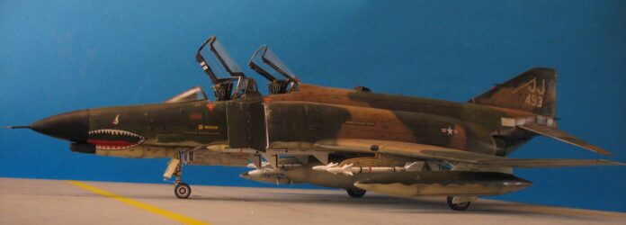

 Il kit.
La scelta di montare questo kit riflette tale premessa: kit ESCI “F4E Nam Raider” 1/48, vecchissimo, comprato nel 1988 o giù di lì (stampo primi anni ’80) sepolto e seminascosto tra svariate altre scatole che mi ero completamente dimenticato di avere.
Pur ben conscio delle difficoltà che avrei incontrato nel montaggio eppure, alla fine, preso come da un impulso, ho cominciato ad armeggiarci su!
Inutile dire che il kit ESCI è povero come dettaglio superficiale,  le pannellature sono in negativo un pò pesante, gli interni sono strabasici, gli incastri grossolani e con alcuni particolari sballati (a proposito il reinscatolamento Italeri di qualche anno fa è lo stesso kit con decals migliorate quindi valgono le stesse considerazioni). Se però sorvoliamo su queste “piccole” cose e vediamo il bicchiere mezzo pieno vi dico anche che: le linee generali, secondo me, sono più azzeccate dei  Phantom “E” dell’Hasegawa… è ben fornito di carichi… la plastica è morbida e lavorabile… le incisioni pesanti alla fin fine, viste le tante stuccature/lisciature cui sarà sottoposto il modello e la mimetica tipo SEA, non danno fastidio più di tanto, anzi, ecco che abbiamo quella che si definisce una buona base di partenza per il dettaglio.
La versione del Phantom proposta dal kit ESCI è una “E” dei primi lotti di produzione e vengono pertanto correttamente forniti l’ala detta di tipo “hard”, cioè priva degli slats di manovra, gli stabilizzatori slatted e la scelta tra due tipi di volata del cannone M61.
Questo kit però nasce attorno alle versioni a naso corto del phantom (C/D/J) ed alcuni particolari tradiscono questa impostazione: le piccole prese d’aria anteriori sul muso sono infatti di forma sbagliata ed in coda è presente un pitot in più. Nel primo caso bisogna sostituirle o ricostruirle, nel secondo  basta un colpo di lama!
Quindi in definitiva come debba essere considerato il bicchiere dipende solo da noi: se guardiamo il kit con gli “occhi della tigre” questo è consigliabilissimo…. Se invece preferiamo dedicare prezioso tempo libero ad altri dettagli, lasciamolo perdere.
Montaggio: “..Redrum….redrum…..redrum….”
La pazzia si è impossessata di me e visto che nessun esorcista girava da queste parti per liberarmi da tale forza malefica, come Jack Nicholson nel film “Shining”, ho cominciato a brandire…. il taglierino e mi sono messo a rivettare piano piano tutto il velivolo, buco per buco, un buco, alla volta, ali e fusoliera!
Soddisfatto lo spirito immondo ho provveduto a rifare le piccole prese d’aria laterali del muso usando l’alluminio di una lattina arrotolato su una limetta di sezione convessa usata come dima.
Per gli interni ho sfruttato alcuni pezzi ESCI (vasca) incrociandoli con altri di un kit Hasegawa del Phantom  (sedili e cruscotti), migliorando il tutto con autocostruzione ed aggiunta di cavetti. Il cinghiaggio dei sedili proviene da un set Eduard. Volevo anche sostituire gli scarichi dei motori J-79 ma qui i pezzi Hasegawa non si adattano bene in quanto troppo larghi ed allora ho migliorato quelli della scatola.
Ho aperto e ricostruito, per sfizio più che altro, il ricettacolo per il rifornimento in volo ed aggiunto, ricostruendola, la piccola presa d’aria di sfiato del cannone presente sul lato dx superiormente al muso che rimane normalmente aperta quando il velivolo è spento a terra.
Vi ho brevemente esposto solo su cosa sono intervenuto io perché i margini di miglioramento sono talmente ampi che alla fine l’unico limite al lavoro possibile rimane l’abilità e la voglia di fare .
Fatto ciò che precede (dopo mesi!) è cominciato il montaggio e qui, purtroppo, si nota tutta l’anzianità del kit, un vero festival del “crick e crack”, di gemiti dovuti a forzature della plastica a prendere un corretto posizionamento e fiumi di cianacrilato. Qui c’è poco da fare: tanta colla, stucco, pazienza e olio di gomito.

Per i carichi, volendo rappresentare un Phantom impiegato durante il conflitto del VietNam nei primi anni ’70, ho cercato una configurazione tipica del periodo. Ho optato quindi per una configurazione MigCAP:
4 AIM7 Sparrow,  4 AIM9 Sidewinder  e tre serbatoi supplementari. Inoltre ho modificato, prelevandolo da un F111 Academy, un pod ECM ALQ-87 in uso in quel periodo come disturbo elettronico. In realtà avrei voluto metterne due, tipicamente montati sotto gli agganci ventrali anteriori al posto degli Sparrow, ma ahimè uno mi si è rotto in fase di modifica, quindi ne ho messo uno solo sotto al pilone interno Dx.
Si è rivelato molto utile il volume “…and kill Migs” della Squadron Signal dedicato appunto ai MigKiller USAF/UsNAVY della guerra del VietNam. In questo volume troviamo moltissime foto di Phantom con stelline rosse di accreditamento di vittorie sui Mig avversari, tra i quali, l’esemplare che ho scelto di riprodurre.
La mia scelta è caduta sul Phantom F4E “JJ – 68-493” del 34° TFS – 388° TFW, basato a Korat nel 1972 (le lettere J J in coda e la “sharkmouth” sono state dipinte con mascherine….  i numerali no, sono decals: ahimè… non sono così bravo).
Il 5 ottobre 1972 l’equipaggio ai comandi dell’F4E “JJ-493” call sign “Robin1”, pilota Cap. Coe e dal WSO Ten. Webb, nel corso di una missione di protezione ad una forza di attacco abbatteva nei cieli del Nord Vietnam un Mig21 (più forse un altro probabile ma non confermato).

Al termine del lavoro ammetto che questo Phantom ESCI me lo guardo e riguardo con soddisfazione. In questa scala, pesantemente caricato, è un modello poderoso ed accattivante anche se necessita di molto lavoro. Riuscire a portare a compimento tale kit, che avevo già affrontato da “teen ager” nelle versioni C e J, mi ha permesso però di poter applicare su di esso l’esperienza accumulata negli anni regalandomi, oltre ai ricordi (e rimpianti?), la possibilità di poter agire diversamente in situazioni modellistiche già vissute. Peccato ciò non possa accadere anche nella vita.
In conclusione amici spero che il risultato vi piaccia e, soprattutto, non mancate di farmi conoscere critiche, pensieri e consigli relative alle “filosofie” di verniciatura usate su questo modello e possibili  miglioramenti!
