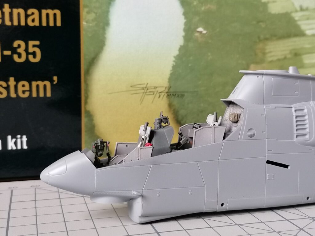

Il montaggio ha preso il via, come consuetudine, dal cockpit composto da molte delle parti in resina sopracitate (seggiolini, cloche e piastre blindate), e dalle parti in 3D (collimatore e il sistema di puntamento del cannoniere). Si inseriscono molto bene sugli elementi in plastica e, praticamente, non necessitano di adattamento. Sopra di esse ho steso una mano di Mr. Surfacer 1000 per eliminare i segni dei layer di stampa che, seppur minimi, sono visibili.
L’interno dell’abitacolo è in grigio H-306 Gunze, passato con velature leggere su una base in H-331 per dare maggior profondità ai dettagli. Le consolle laterali sono in nero H-77, con i vari switch verniciati seguendo la documentazione.
Stesso procedimento per i seggiolini, con la seduta in Olive Drab XF-62 Tamiya, ai quali ho aggiunto le cinture foto incise sagomandole alle blindature laterali per dargli un movimento più naturale possibile.
I cruscotti sono in nero H-77 lumeggiati con del grigio H-331 Gunze molto diluito; la strumentazione è stata prelevata dalle fotoincisioni pre-colorate e uniformata al resto del cockpit con lavaggi e la tecnica del dry brush. Sul fianco sinistro del seggiolino anteriore trovava posto un estintore, già fornito dalla Special Hobby e molto ben realizzato, dipinto in rosso LP-50 Tamiya.
A colorazione ultimata ho lucidato tutto con il Tamiya X-22 per poi effettuare dei lavaggi selettivi in grigio scuro e chiaro ad olio, creando dello sporco sul fondo della vasca e nelle zone di maggiore calpestio. A procedimento ultimato ho applicato una mano di opaco Alclad ALC-314 e aggiunto qualche altra luce sugli spigoli e sui dettagli in rilievo con le polveri dei Weathering Set Tamiya in grigio e bianco, mentre sulle parti in tessuto ho usato l’ocra.
Sulla piastra blindata destra del pilota era alloggiato il porta-mappe che ho voluto impreziosire inserendo un manuale ricavato da sezioni di fotoincisioni avanzate, tagliate e sagomate ad hoc…unico dettaglio aggiuntivo del cockpit non da scatola.
Subito dietro all’abitacolo si trova il vano dell’albero motore che ho verniciato in Interior Green H-57 Gunze, steso su un fondo nero per ricreare delle ombre e dare maggiore tridimensionalità ad una zona che, altrimenti, sarebbe rimasta molto buia e piatta.

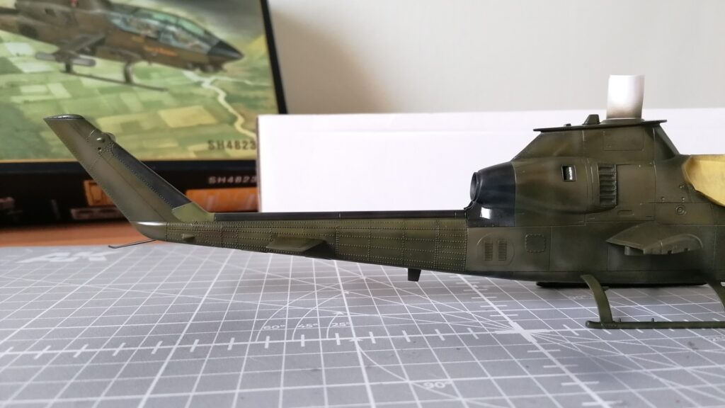

Col montaggio del modello completato, ho iniziato la fase della verniciatura. Primo step, pre-shading in grigio medio H-305, proseguendo poi in XF-4 Tamiya e XF-10, preparando la base al colore verde del Cobra.
Lo schema ufficiale dell’US Army prevedeva l’Olive Drab per tutte le superfici; personalmente ho optato per l’XF-62 Tamiya che ho steso con mani leggere e ben diluite, lasciando intravedere il fondo precedentemente preparato come descritto sopra. Successivamente ho lavorato la mimetica con l’Olive Drab H-304 Gunze, la cui tonalità vira più sul marrone rispetto al Tamiya, e con i verdi H-309 e H-330 per creare un effetto weathering realistico ma senza esagerazioni. Per aggiungere ulteriori variazioni e spot di colore mi sono anche aiutato con gli airbrush stencil della Ammo.
Osservando la foto dell’esemplare da riprodurre ho notato la presenza di diverse pannellature ritoccate in nero, probabilmente sul campo, con le vernici che avevano a disposizione. Queste sono state riprodotte con del Tyre Black H-77 Gunze, lumeggiato poi con dell’H-416 e H-331 per uniformarlo al resto dell’invecchiamento. Sempre in H-77 anche il pannello anti riflesso sul musetto.

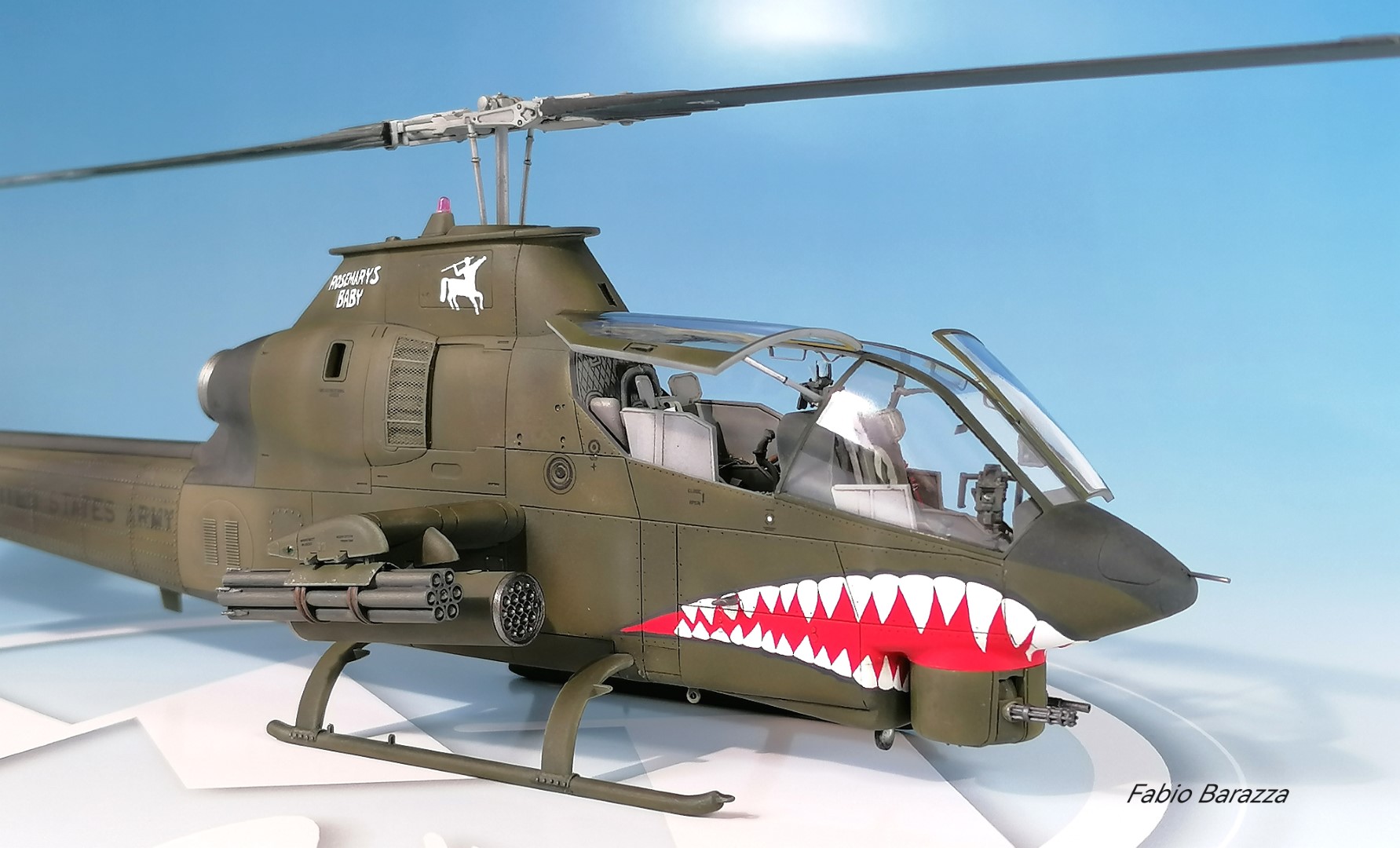

L’esemplare che ho scelto di riprodurre è l’AH-1G 68-15126 nominato “Rosemarys Baby”, operativo col battaglione di cavalleria ¾ “Centaurs”, 25th divisione, truppa D, caratterizzato da una vistosa bocca di squalo sul muso.
L’elicottero è tra le scelte proposte nel foglio decal della Art Scale Kit citato all’inizio di questo articolo, la cui qualità mi ha lasciato veramente deluso. Ho preferito non rischiare l’utilizzo della sharkmouth (che, oltretutto, dovrebbe essere applicata su una zona con forme sinuose come quella dietro la torretta) in decalcomania e di andare sul sicuro verniciandola completamente. Per fare ciò ho iniziato a prendere le misure dell’artwork originale per controllare le proporzioni che avrebbe avuto sul modello e, dopo qualche prova, ho avuto una brutta sorpresa: la bocca della Artscale è troppo piccola ed errata nelle forme.

Con questo Cobra new tool posso dire che la Special Hobby ha fatto centro. Semplice da montare, veloce, preciso e ben dettagliato. Bastano pochissimi interventi per risultare perfetto, un vero kit hi-tech da costruire serenamente senza complicazioni a favore del puro divertimento. Assolutamente consigliato!
