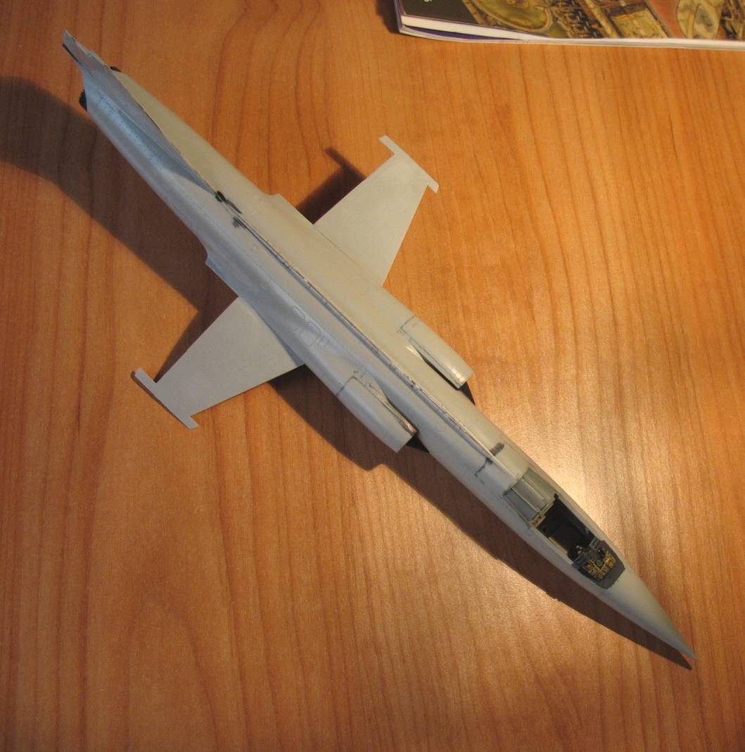

Non starò ad annoiarvi sulle peculiarità del kit Revell/Hasegawa (dei rivetti superficiali sono stati stesi fiumi di parole sulle riviste, quindi fate un po’ voi se volete tenerveli o meno), l’unica cosa a cui porre attenzione durante il montaggio è il sapersi districare tra le differenze esistenti in base della versione, al periodo ed all’utilizzatore. Diciamo subito che la Revell ci offre da scatola una versione “G”, però fornisce anche pneumatici di differente spessore, due tipi di sedili eiettabili (C2 e Martin Baker), scarichi del J-79 differenti, rotaie missili nonchè antennine varie. Riuscire a combinare bene questi particolari può fare la differenza. Troppo spesso infatti si trovano in rete veri capolavori modellistici di F104, “rovinati” però dall’uso di pezzi sbagliati rispetto alla versione proposta. Ovviamente noi italiani siamo particolarmente sensibili a questi errori se non altro perché il ‘104 ce lo siamo visto volare sulla testa per decenni!
Quindi il consiglio è: scegliete “IL” 104 da riprodurre e osservatene tutti i dettagli costruttivi così da stare tranquilli.

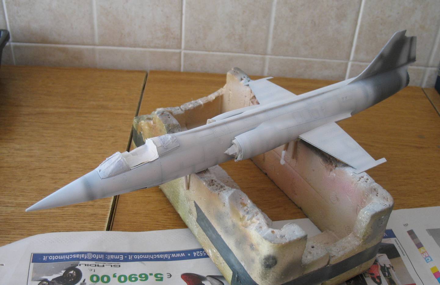

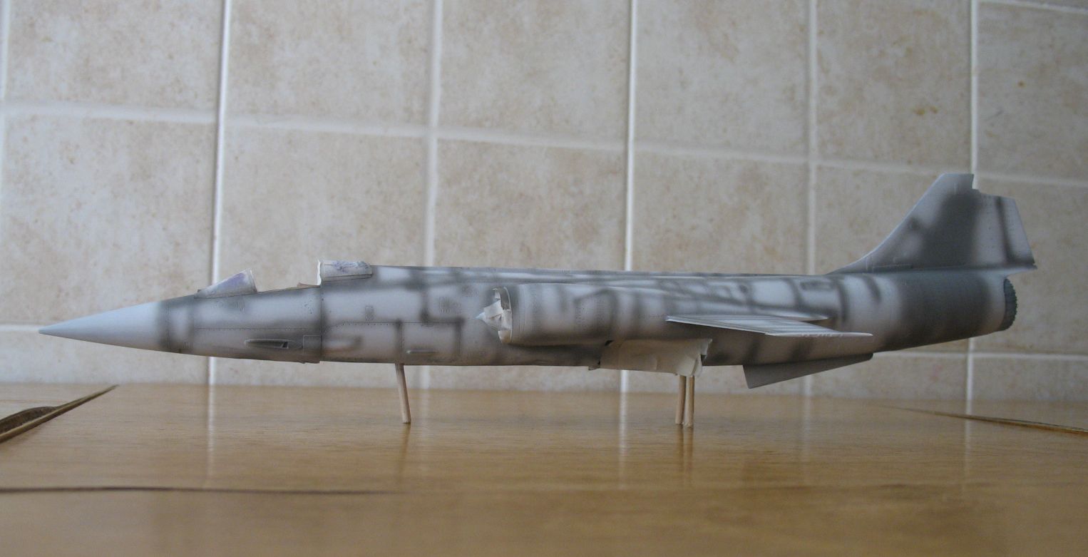

Fondamentale sarà la stesura del bianco ed a come dargli una “profondità” senza però massacrarlo (scusate se insisto molto su questo). Io ho steso dunque il Bianco opaco della Vallejo (anche con funzione di primer ) su tutto il modello poi ho spruzzato del German grey Vallejo per evidenziare i pannelli (preshading).
Dopo ho dato velature successive sempre di bianco puro diluito fino ad ottenere delle ombre in sottofondo non troppo marcate.
A questo punto ho unito al bianco punte di marrone per variare un po’ il tono ed ho fatto (sempre ad aerografo con il colore diluitissimo) strisce veloci sulle ali nel senso del moto. Inoltre sempre la stessa miscela è stata ripassata solo su alcuni pannelli. Ripeto il colore bianco deve essere diluito e variato di pochissimo con correttivi marroni o anche sabbia. A questo punto ho spennellato la Future per proteggere il lavoro svolto. Ora si devono mascherare le aree destinate a rimanere bianche. C’è da dire una cosa: tutti i modelli di F104 che ho visto in tale finitura antiflash (apparsi ahimè su riviste nostrane) sono sbagliati!!! Su questi il colore bianco è stato dipinto fino alla linea di mezzeria del velivolo (avete in mente i velivoli della Marineflieger tedesca?) in maniera simmetrica da entrambi i lati. Invece, come mi è  stato prontamente fatto notare dagli amici del forum (perché ho sbagliato pure io fidandomi della logica e non guardando l’evidenza delle foto) il bianco della parte destra finisce più in basso rispetto alla parte sinistra.

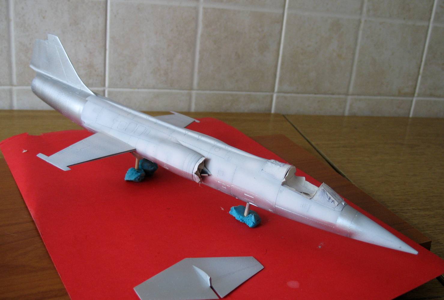

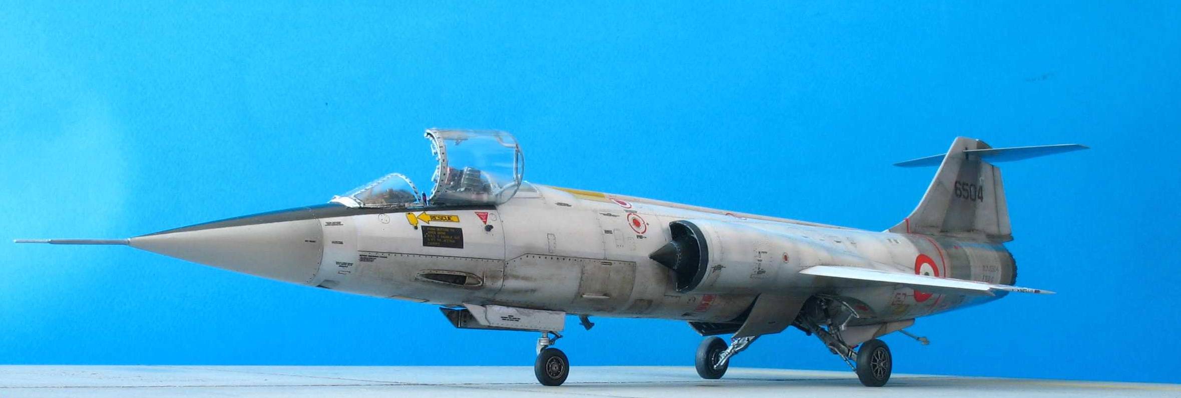

Fatto il bianco si deve mascherare il tutto per bene perché il prossimo colore che andremo a stendere ha il brutto vizio di infilarsi dappertutto come la sabbia dopo una giornata al mare: l’argento. Io uso per le finiture metalliche esclusivamente colori acrilici Tamiya Chrome silver e Flat aluminium. Questi colori sono ideali soprattutto perchè, una volta protetti con trasparenti, resistono bene a mascherature realizzate con lo scotch e questa è una cosa essenziale per me in quanto mi piace molto “quadrettare” il metallo!
La seconda fase quindi sarà dare il chrome silver come base sulle superfici inferiori e sul tronco di coda. A questo punto però il modello è ancora “piatto”. Foto alla mano, magari a colori, si dovranno individuare quali aree differenziare (per simulate le diverse leghe e/o la “cottura” delle aree vicino al motore) che, sul ‘104, sono situate soprattutto nel tronco di coda. Sia con il flat aluminium che con il silver (corretto di volta in volta con marrone, nero o blu) mascherando i vari pannelli daremo così vita ad una specie di scacchiera che, di sicuro, renderà più interessante e meno monotono visivamente il modello.

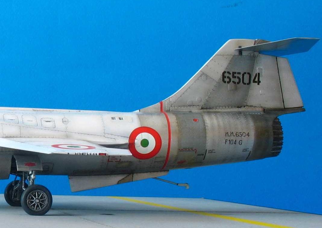

Non chiedetemi il perché dell’ispirazione del momento che ha voluto che io provassi l’uso dei colori ad olio sia per sottolineare le linee di struttura in corrispondenza del tronco di coda che per variare i toni di alcuni pannelli. Forse inconsciamente ricordavo il fatto che la polvere di gessetto sul color metallo scivola via ….. ma anche a volte, lo ammetto, è la pigrizia del non dover tirar fuori aerografo e compressore (con cui normalmente eseguo gli invecchiamenti) che mi spinge a provare cose nuove.

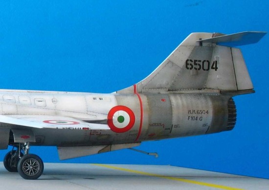

In poche parole, sul tronco di coda, usando il nero ad olio puro con un pennellino morbido ho “tirato” in verticale il colore seguendo le linee dei rivetti del modello. Alla fine, ripetendo il procedimento, dovremo essere riusciti a riprodurre con un gioco di luci e ombre questo effetto del metallo. C’è da dire che la finitura del modello in questa fase è ancora lucida (ricordate la spennellatura di Future?) e questo permette di tirare il colore a piacimento. Ovviamente consiglio di provare sempre prima su un modello vecchio l’effetto che vogliamo ottenere e solo quando saremo sicuri passare effettivamente al modello.
Sulla parte inferiore del velivolo dipinta in argento io ho differenziato alcuni pannelli, i più grossi, spruzzando Flat alluminium Tamiya e dopo, mediante colori ad olio diluiti con acquaragia (bruno e/o nero) ho creato filtri scuri solo su alcuni pannelli di ispezione. Anche lo sporco nella zona cannone è stato simulato con colore ad olio nero dato puro.
In altre parole nella zona sottostante dovremo riuscire a creare una sorta di patchwork leggero differenziando il colore base ed alternandolo un pannello si ed uno no.
Una volta tolte le mascherature possiamo lavorare ancora sul bianco delle superfici superiori, usando del bianco titanio ad olio puro e lumeggiando il centro di alcuni pannelli, quelli dove la luce dovrebbe battere di più ed inoltre, su alcune zone limitate, ho mischiato al bianco una puntina di bruno o di ocra lumeggiando così altri pannelli a caso.  L’importante, comunque, è non esagerare con i miscugli perché il bianco fa presto a diventare un altro colore.
A questo punto una volta soddisfatti del risultato proteggiamo il tutto di nuovo con la Future e passiamo ai lavaggi. Sul bianco ho usato un lavaggio ad olio grigio medio (mix bianco e nero) mentre sull’argento va benissimo il nero. Manca ora solamente il radome che ho colorato in grigio Gunze 36440 schiarito ed il pannello antiriflesso Nato Black Tamiya. Il lavoro è così terminato!!!

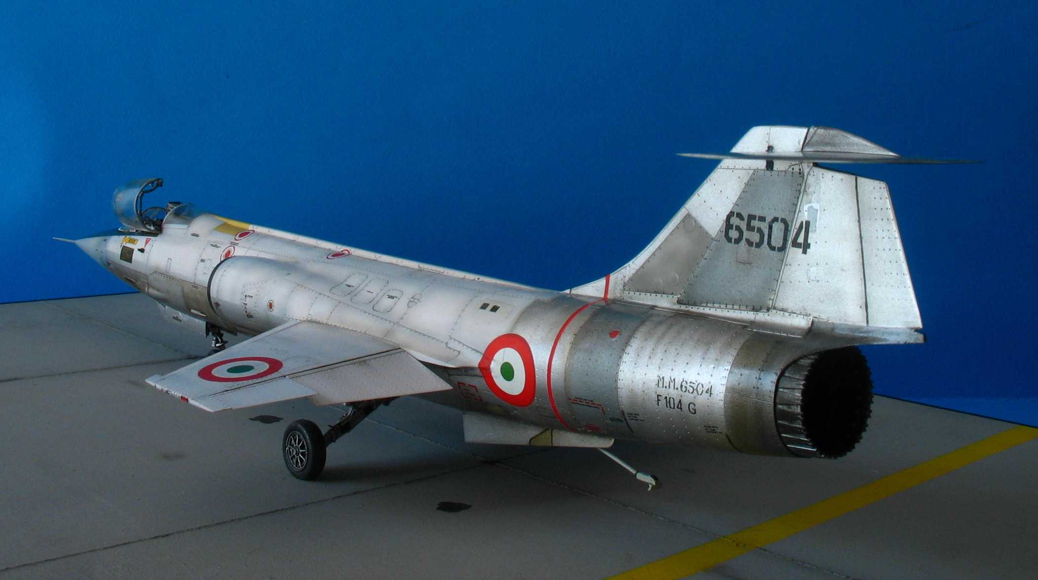

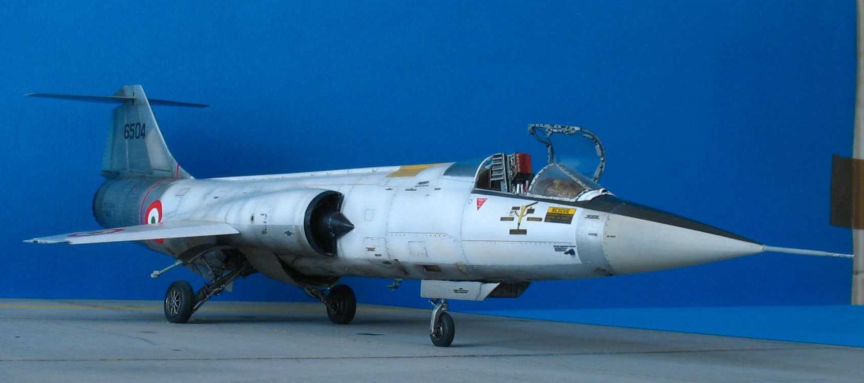

Per me è una vera fissazione ma lo scopo ultimo del modellismo, è quello di riuscire a trasmettere a chi guarda delle sensazioni. Con questo F104 in particolare non volevo evocare tanto la potenza, quanto, invece, far risaltare la finezza e l’eleganza delle linee. La finitura metallica, in questo caso limitata a poche aree, ed il colore bianco, credo, riescano ad assolvere perfettamente questo scopo.
Da queste considerazioni, inoltre, deriva la mia scelta di presentarlo in configurazione pulitissima senza neanche le tip alari, così da potere realmente cogliere l’unicità delle forme, e dell’ala in particolare, nel panorama aeronautico mondiale del progetto di Kelly Johnson.

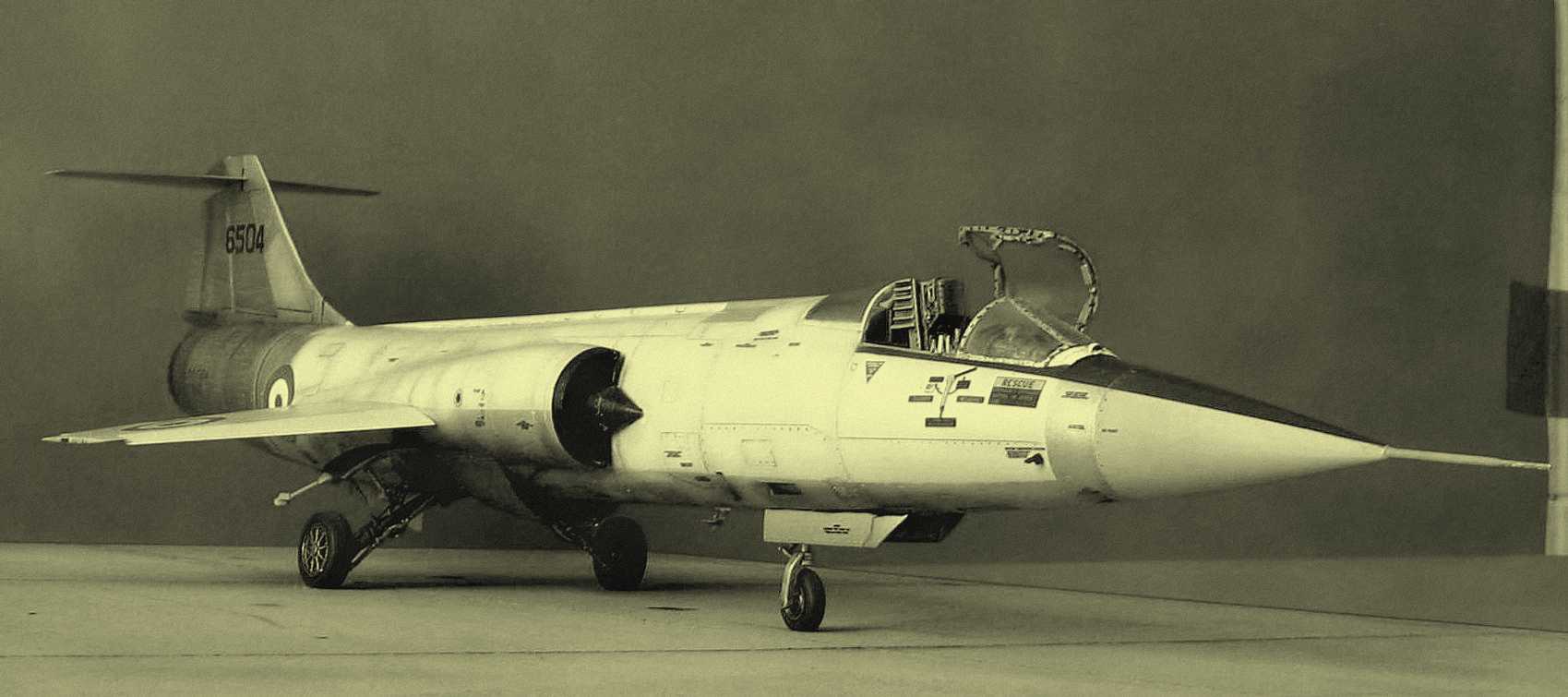

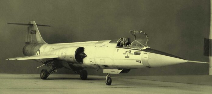

Ho voluto anche proporre ai miei quattro lettori, che fin qui hanno resistito, qualche scatto del modello in B/N così, tanto per far dare l’idea degli anni ’60.
Chissà perché il B/n di quegli anni sembra sempre allegro e pieno di ottimismo, così diverso dal B/n degli anni ’70 il quale sembra invece trasudare tutte le tensioni e la drammaticità di quegli anni che qualcuno ha giustamente definito “di piombo”.
