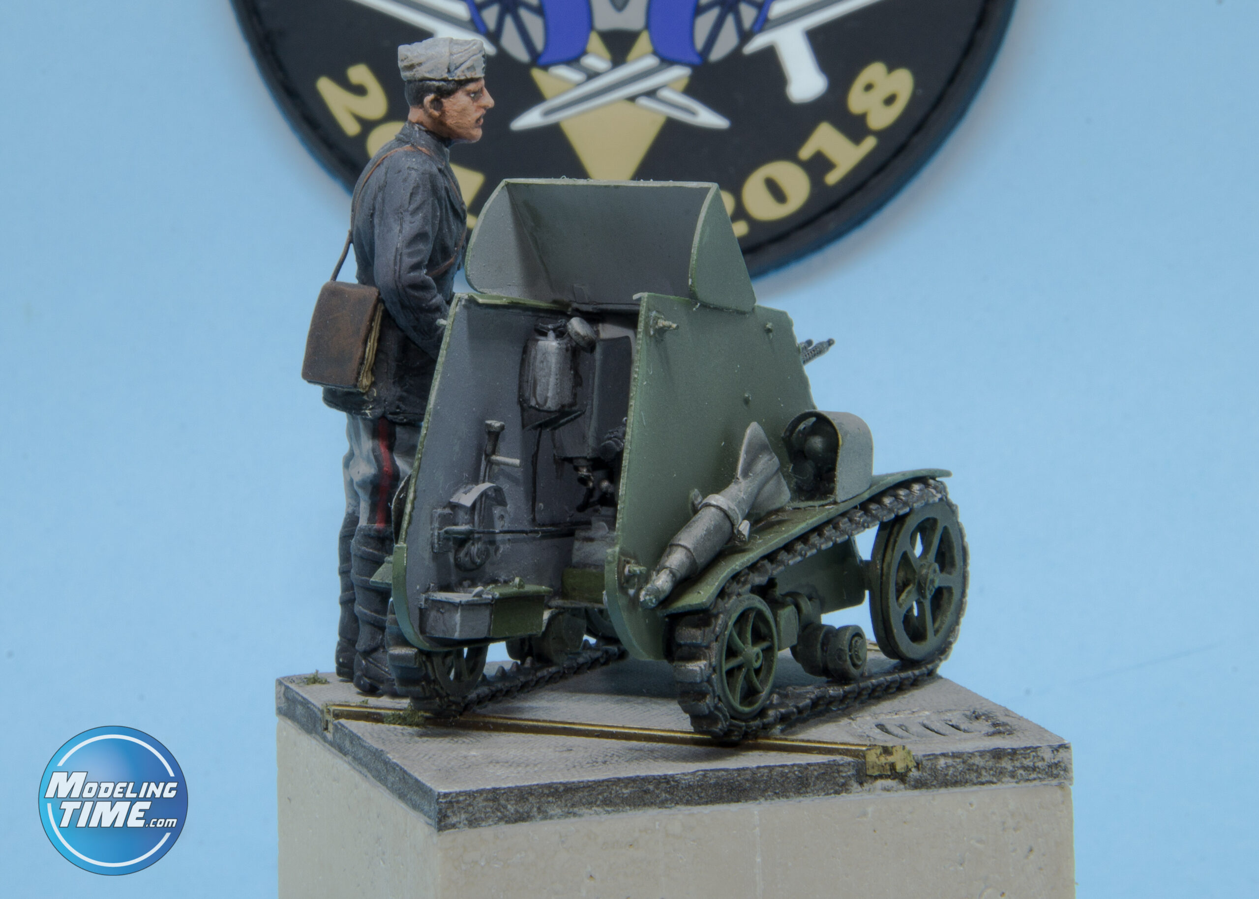

L’autocostruzione:
Dall’unico disegno trovato ho potuto identificare e collocare i vari comandi e componenti sulla struttura. L’organizzazione degli stessi mi permetteva di poter lavorare contemporaneamente su due fronti: interno, con la collocazione del motore e degli accessori di comando e guida, nonché delle cassette portamunizioni e il serbatoio dell’olio superiore. E all’esterno del mezzo per la costruzione delle ruote e relativi mozzi con la parte di registro tensione cingolo e sulla paratia porta arma.
Tutto al 95% auto costruito pazientemente dopo molte prove e aggiustamenti sullo spessore del Plasticard e sulla robustezza della struttura stessa. Il rimanente sono chiaramente alcune cose che potevo, per dimensioni e reperibilità sul mercato, prendere “a prestito” dal già pronto. In effetti le due armi sono parti prelevate da un SM.79 in scala 1/48 ma che si adattano bene, potendo metterle binate, al MIAS. Peccato che per tenerle in posizione orizzontale al fronte di marcia abbia dovuto incollarle, perché inizialmente erano fissate sul tubo che, ruotando, dava la sensazione del brandeggio. Così pure per i cingoli che sono stati recuperati da un Kettenkrad sempre in scala 1/48, pazientemente puliti dalle parti non utilizzabili ed inseriti sul perimetro di rotolamento. Purtroppo questa parte non mi soddisfa a pieno; vorrei essere capace di poter creare delle fotoincisioni per dettagliare meglio la parte ruota motrice e per farle esattamente tutte uguali, essendo fissate in coppia al mozzo motore e con una chiodatura che non sono riuscito a completare al 100%.
Quindi, una volta completata la parte motorizzazione, ventilazione forzata e sistemi di guida con Plasticard e profili dello stesso materiale, ho iniziato la costruzione del fondo con una lastra da 0,5 mm e degli scudi laterali e superiori con una da 0,3 mm. La struttura così chiusa mi ha permesso poi di passare al dimensionamento più adeguato delle cassette munizioni (suddivise in due per un totale in volume di 40 caricatori), e per il posizionamento del serbatoio dell’olio di cui non si hanno dimensioni esatte se non quelle ricavabili dalle foto.
Nel frattempo ho ricostruito la marmitta (forse fungeva anche da fumogeno), il piccone, la pala e il piede di porco per la sistemazione di fortuna del cingolo. Dall’altra parte con un lamierino ho ricreato la protezione del fanale posto poco lontano dal filtro aria di respirazione del carburatore, rifatto con una rete da 20 micron di inox arrotondata e fissata al solito plasticard.

Per far risaltare quindi un prodotto che a tutti gli effetti è come fosse appena uscito dalla fabbrica esso è stato colorato internamente con un grigio scuro anticorrosivo Grigio Azzurro Chiaro Gunze H-324, mentre l’esterno in Field Gray 2 Gunze H-48.
La basetta:
Trattandosi di un prototipo e quindi mai utilizzato in nessun teatro bellico, il primo problema affrontato è stato come collocarlo. Le foto disponibili però mi sono venute in soccorso e ho immaginato una ipotetica presentazione ad un “pubblico” militare del blindato stesso. Ricavato da foto dell’epoca dell’Ansaldo di Genova, ho ricostruito un piccolo angolo di questa immensa fabbrica e posizionato, come se fosse appena uscito, il mezzo.
Per poter dare un riscontro alle dimensioni del MIAS, ho aggiunto un tenente della cavalleria intento a scrutarlo (non con perplessità, forse), immaginandolo in azione.
