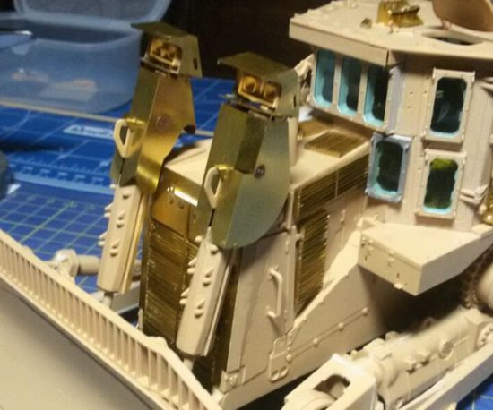

La parte frontale del radiatore è stata, invece, interamente sostituita dal suo alter-ego in metallo sempre della Eduard: un lavoro piuttosto lungo e un po’ noioso che però, a lavoro finito, ripaga ampiamente delle fatiche donando un aspetto notevolmente realistico.
foto_4
foto_5
Dopo di ciò ho messo insieme la struttura portante del mezzo arricchendola con altre fotoincisioni: le pedane per l’accesso alla cabina, le quattro pedane laterali ripieghevoli, le protezioni per il sistema idraulico del sollevamento pala e altri accessori.

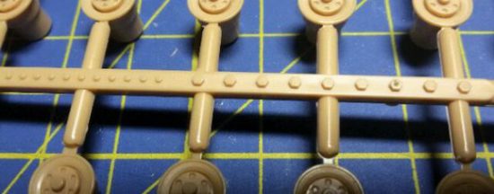

Altra cosa molto interessante è che la Meng ha riprodotto sul lato di una sprue la testa delle brugole da tagliare e attaccare sui corpi dei pistoni per la movimentazione del gruppo lama.

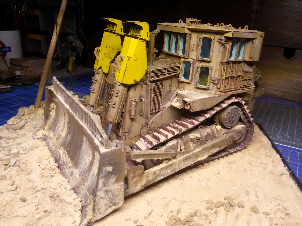

Giunto a questo punto ho completato il montaggio unendo tutti i sottogruppi al corpo principale e sono passato alla fase d’invecchiamento vero e proprio con lavaggi a olio molto diluiti su tutto il modello per enfatizzarne i contrasti.
Ho aggiunto pigmenti Mig per replicare sedimenti polverosi e terrosi, ho fatto colature di sporco e ruggine con lavaggi Mig, ma cercando di non esagerare. La difficoltà di quest’operazione sta proprio nel decidere quando fermarsi perché su questo tipo di modello è veramente facile strafare. Ancora oggi, quando lo guardo, mi viene istintivo il voler aggiungere un po’ di ruggine lì o una colata d’olio, ma comunque mi sono imposto di fermarmi quando il mio gusto personale lo ha ritenuto opportuno (anche se la tentazione del “ritocchino”, è sempre dietro l’angolo)!
foto_18 foto_19 foto_20
Siamo arrivati all’ambientazione: sostanzialmente ho utilizzato un pezzo di basetta in resina della Verlinden che riproduce detriti e macerie (vasi, mattoni, ecc.), ritagliando con un Dremel la parte che m’interessava.
Ho sistemato il pezzo ottenuto all’interno di una cornice per foto ed ho realizzato il terreno con del DAS, steso umido, sopra uno strato di Vinavil, per incollarlo al fondo. Fatto questo, ho impresso con alcune maglie dei cingoli avanzati, svariati solchi sul terreno in diverse direzioni per dare l’idea di un mezzo all’opera.
Infine ho pitturato il tutto con un fondo acrilico marrone, poi ho schiarito con del nocciola, poi un mix nocciola e Dark Yellow, poi Desert Yellow + Dark Yellow. Per ultimo ho creato un mix di colori per ottenere una tonalità simile al pigmento utilizzato per impolverare il mezzo e ho dato una spolverata su tutta la basetta con i pigmenti bloccandoli con un po’ di lacca.
Ho aggiunto qualche agglomerato di terreno utilizzando dell’Akadama, una terra in grani di diverse pezzature solitamente utilizzata per la coltivazione dei bonsai. Per spezzare un po’ l’ambientazione e dare di movimento alla scena ho costruito un palo della luce in legno con alcuni tondini e listelli che uso per il modellismo navale.
