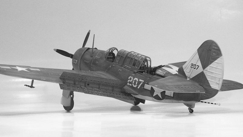

Il tutto si conclude con le solite fasi rituali: mano di trasparente lucido, applicazione delle decalcomanie ed ulteriore mano di lucido per sigillarle. Successivamente ho riprodotto alcune scrostature con un  grigio metallizzato ed ho proceduto con i lavaggi ad olio per mettere in risalto le pannellature. L’opaco finale ha donato la giusta finitura al mio Helldiver, continuamente insidiato dalla salsedine e provato dai duri combattimenti nel Pacifico durante la Seconda Guerra Mondiale.

E qui concludo. Come al solito,spero di non avervi annoiato troppo e vi invito a visitare il Work In Progress completo sul Forum di MT. E magari già che ci siete fatevi un giro tra gli altri topic, sono sicuro rimarrete colpiti dallo splendido clima di amicizia.
