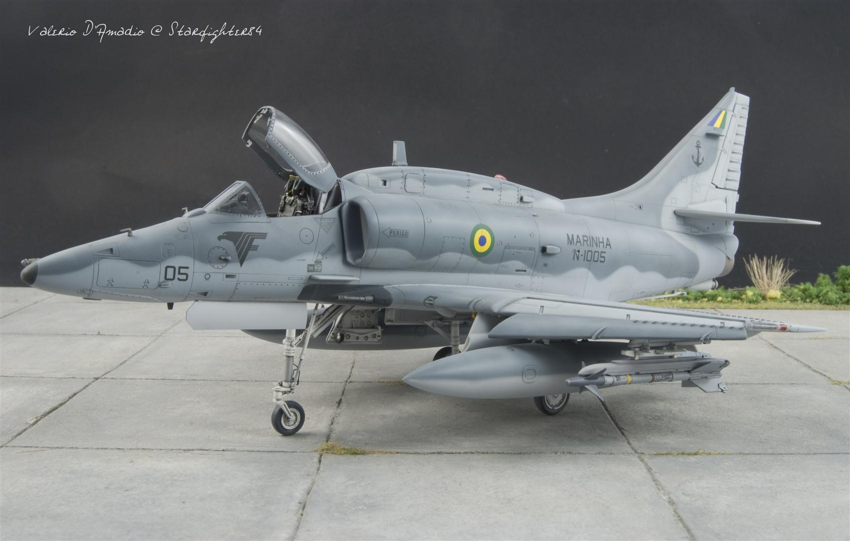

Il modello:
La via più facile e veloce per ottenere una riproduzione in scala di un Falcao è partire dal kit numero 09729 dell’Hasegawa. In definitiva la scatola contiene lo stampo di un A-4 M cui è stato, provvidenzialmente, aggiunto lo sprue relativo al musetto di uno Skyhawk E/F (contraddistinto dalla lettera identificativa “R”). La vera nota negativa risiede nella scarsa reperibilità del prodotto giapponese, messo fuori catalogo oramai da qualche anno; l’unico modo per ottenerne uno è armarsi di pazienza e setacciare il web (in particolare E-Bay) alla ricerca di privati che ne mettessero in vendita qualche pezzo conservato nelle proprie collezioni personali.
Presentazione (Large)

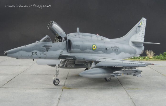

Conclusioni:
Nella mia continua ricerca di soggetti “esotici” e poco noti, questo A-4 rimarrà per molto tempo il mio preferito! Da subito sono stato stregato dal bel contrasto con cui le sgargianti coccarde brasiliane spiccano sulla mimetica in grigio scuro.
La qualità e la facilità di montaggio del kit Hasegawa hanno reso la realizzazione di questo modello ancor più piacevole e rilassante. Ovviamente non sarà l’ultimo Skyhawk che entrerà nella mia collezione… che il prossimo sia un esemplare argentino?
