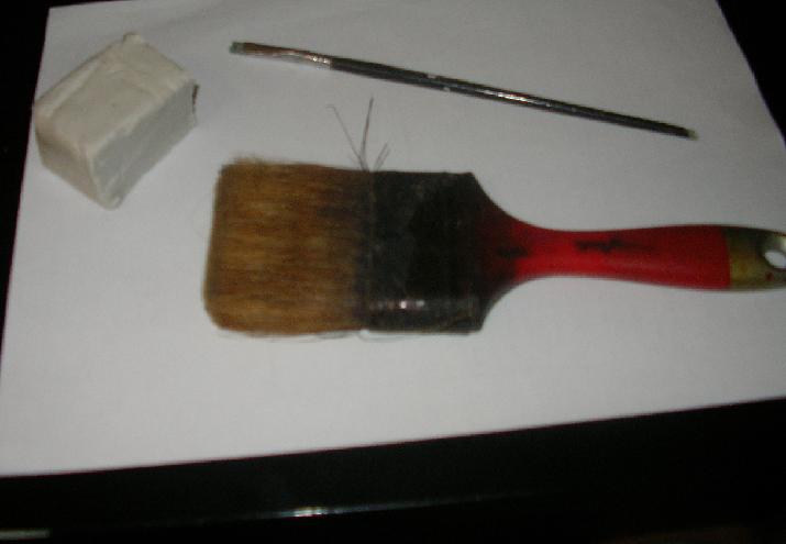

Gli oggetti necessari sono molto economici e di facile reperibilità:
  • DAS (si trova spesso in edicola; va bene sia bianco che rosso terracotta)
  • Un pennello grande (tipo quelli per dipingere il muro)
  • Un pennello con le setole abbastanza dure (sono perfetti quelli usati per le tempere)
  • Un semplice bastoncino, ma va benissimo anche il pennello usato al rovescio
  • Un foglio di plastica (sono perfetti i sacchetti o le buste per raccoglitori)
  • Colori a tempera (acrilici o non)
  • Taglierino (si può anche non usare)
  • Abbandonare la precisione

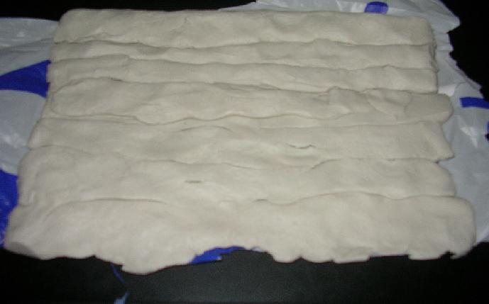

Naturalmente bisognerà lavorare sul foglio di plastica di modo che il DAS non si attacchi al piano di lavoro.

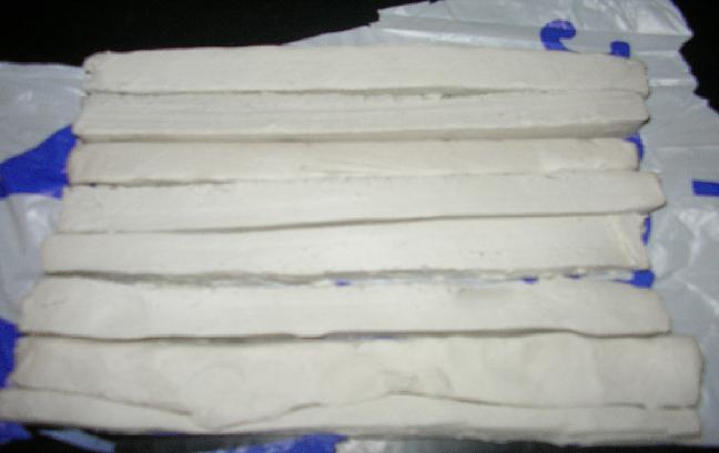

Per prima cosa bisogna fare una base di “salsicciotti” di DAS.
Poi aggiungerne altri a seconda dell’altezza dell’acqua.

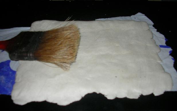

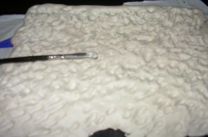

Con il pennello grande spazzolare bene la superficie per dare la forma.

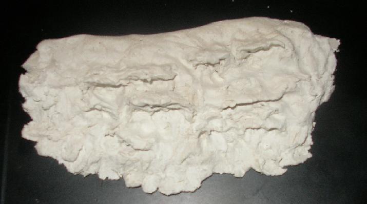

Finita questa operazione prendere il pennello piccolo e cominciare a bucherellare tutta la superficie, poi, con il bastoncino, dare la forma delle onde aiutandosi anche con il pennello.
Infine lasciamo asciugare.

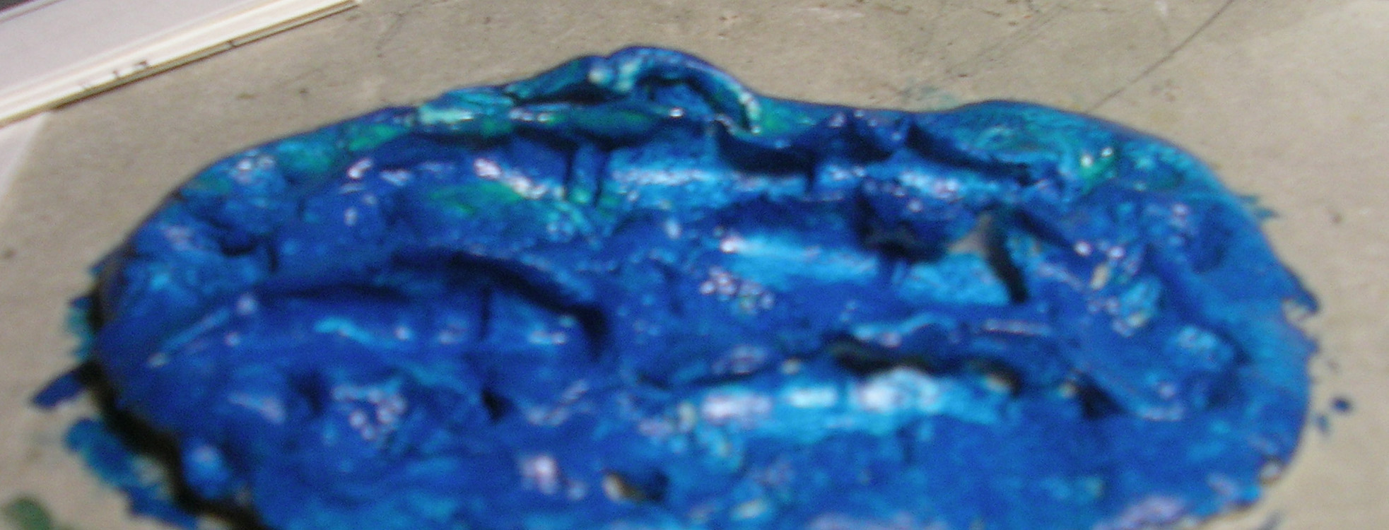

Cominciamo con il colore base, mischiando insieme blu prussia e verde.
Quando sarà asciutto ricopriamo il tutto con uno strato di bianco e un po’ di colore base molto diluito: in questo modo il colore rimarrà leggermente trasparente.

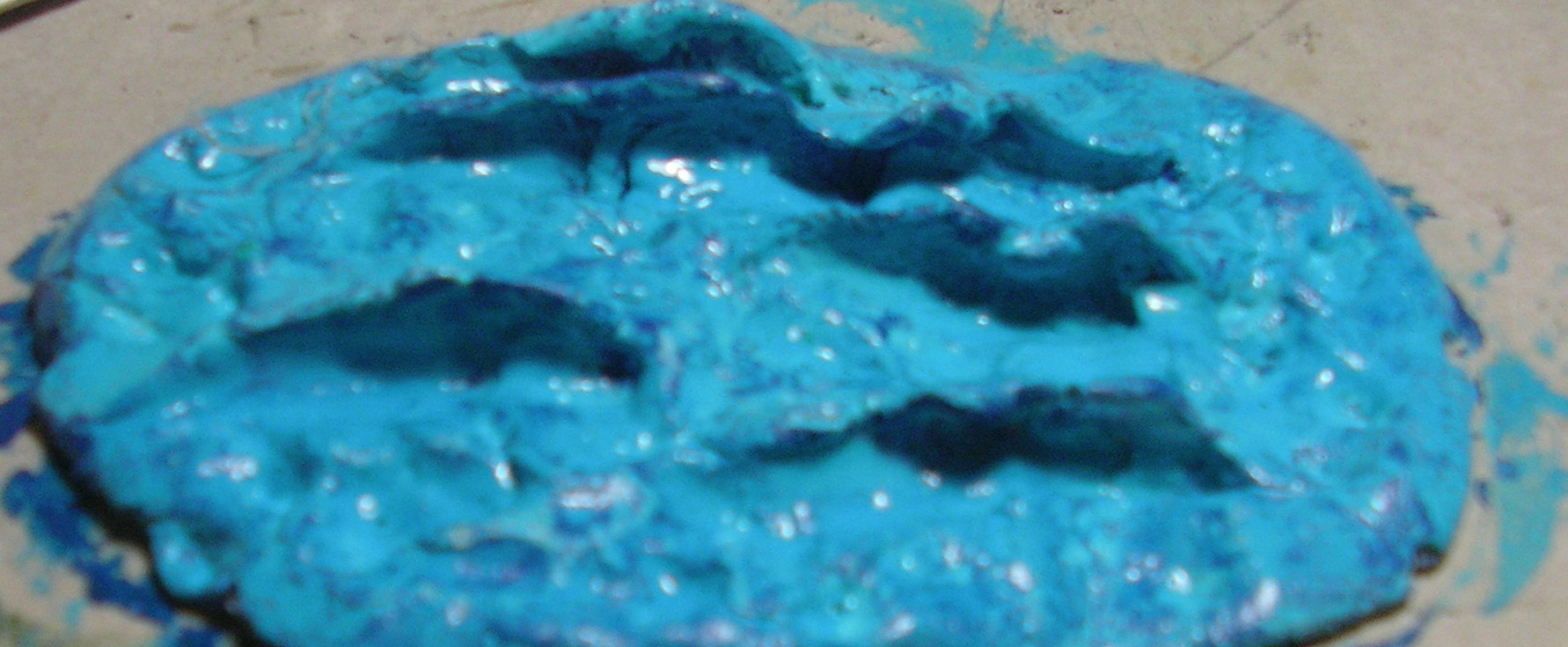

Quando anche questo strato sarà asciutto ricopriamo la superficie con bianco, azzurro e un po’ di colore base di modo che l’acqua assuma un colore verdognolo.

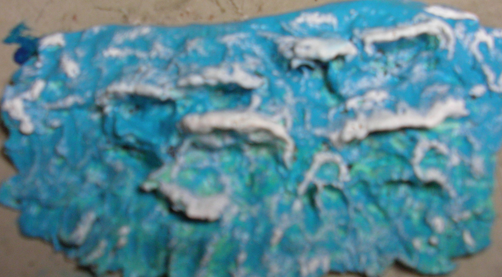

Infine coloriamo le parti più alte e le creste di bianco.
Se non siamo ancora soddisfatti possiamo anche fare i diversi tipi di schiuma con l’aiuto di un taglierino.
