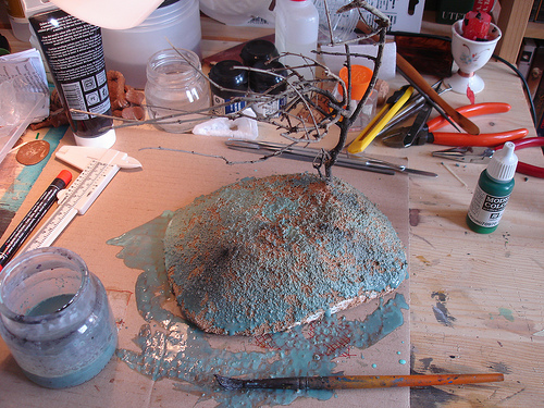

Una volta conclusa la mummificazione che consiste semplicemente nel ricoprire di pezzi di scottex imbevuti nell’acqua e vinavil, lasciamo asciugare…
a questo punto ho voluto ricoprire la collinetta con il flock di sughero (ma va bene qualsiasi flock) come mostrato in figura, utilizzando il metodo tipico con colla vinilica.
Wargames hill
L’alberello è opzionale e potrete inserirlo nel polistirolo da subito o alla fine. Ho voluto inserire un albero spoglio per amalgamarlo meglio con il tipo di colorazione un po autunnale della collinetta.
Wargames hill
conclusa l’asciugatura del flock, ho ritoccato con del colore diluito per dare un’impressione di bassissima vegetazione.
Wargames hill
Successivamente ho colorato di marrone le zone dove il flock non si era attaccato , creando così delle zone rocciose che spuntano dal terreno.
questo è il risultato finale.
