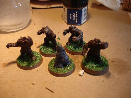

I miei licantropi colorati e imbasettati!
