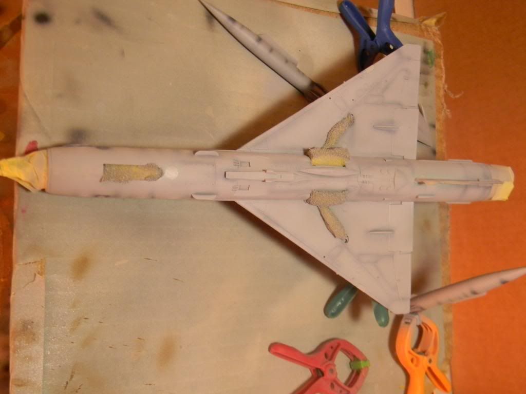

Apro il mio primo WIP in assoluto nel quale vi chiederò consigli e pareri sulle varie fasi di avanzamento del modello.....abbiate pazienza ma da qualche parte si deve pur cominciare.
Purtroppo , essendomi appena iscritto , il wip parte da metà strada in quanto iniziato precedentemente: in particolare dalla verniciatura.
Il kit è il noto Eduard 1/48 della serie Profipack e non vi ho aggiunto nessun After.
Il kit mi è sembrato molto ben fatto e le varie parti si incastrano in maniera perfetta rendendo le stuccature una rarità.
La cosa che non mi ha colpito sono le fotoincisioni precolorate: appena viste ho gridato al miracolo , ma una volta inserite nell'abitacolo non rendono ( a mio parere ) quello che promettono.

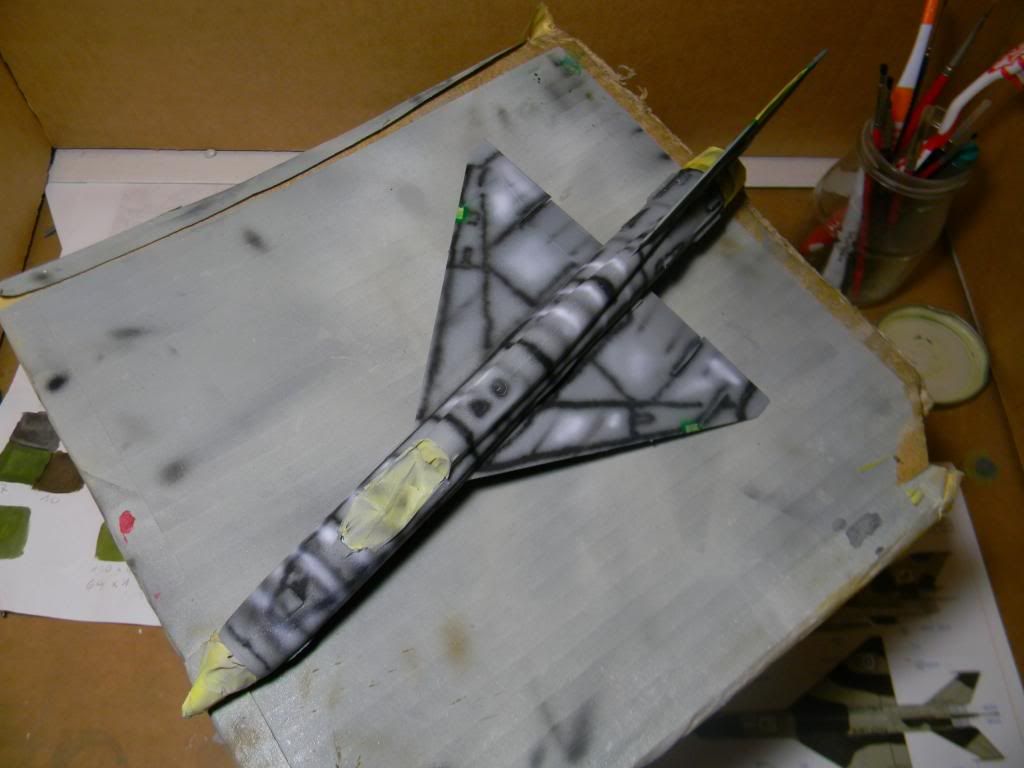

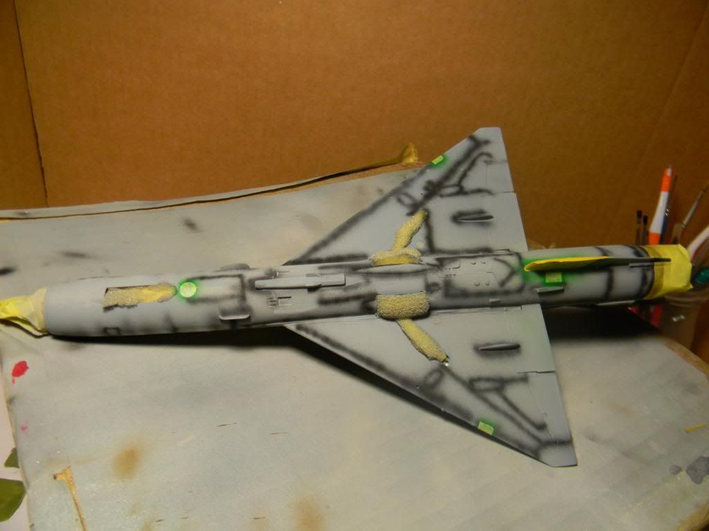

La descrizione parte dal preshading su tutto il modello
con il nero Tamya e seguito dalla mano di colore con Gunze H308 nella parte sottostante del velivolo
Ho diluito il colore al 50% ma ho la sensazione che forse doveva essere diluito un tantino di più per controllare meglio le velature: mi è parso troppo coprente.
Prossima mossa schiarimento dei pannelli con H308 schiarito con il bianco.
Che ne dite?

a me sembra che il pre si veda ancora un po troppo, forse è la foto...

No , non è la foto e quindi si vede ancora troppo: lo ripasso ancora un po magari diluendo di più la vernice.
Ma non è che poi con tutti i vari strati di vernice e lavaggi lo perdo? :-sbraco

eh si un pochino ti si attenuerà con i vari passaggi ma io una velatina ancora ce la darei...aspettiamo pareri più autorevoli ;)

Il Pre Shading è ancora un pò troppo marcato... ma, effettivamente, una diluizione al 50% della vernice è scarsa. Più aumenti la diluizione e maggiore controllo avrai sull'effetto del Pre Shading... in pratica puoi controllare al meglio le velature di vernice e fermarti al momento giusto! :-oook
Re: Mig 21 bis Eduard 1/48
Anche io ti consiglio di dare qualche altra mano estremamente diluita e leggera di H308.

chi mi conosce sa come la penso...secondo me va bene così perche poi una passata di lucido fa sparire tutto purtroppo...al limite se non sarà così una velata in più si fa sempre in tempo a darla e non il contrario.
