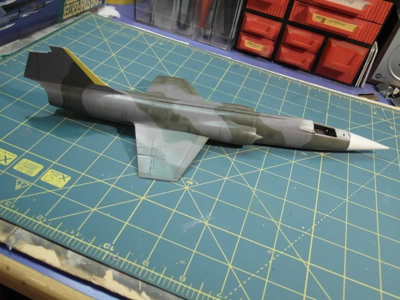

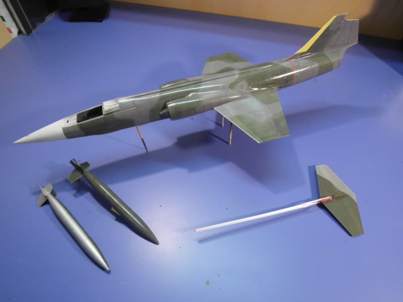

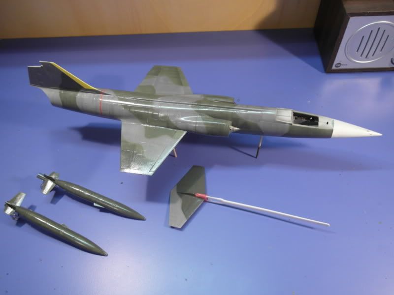

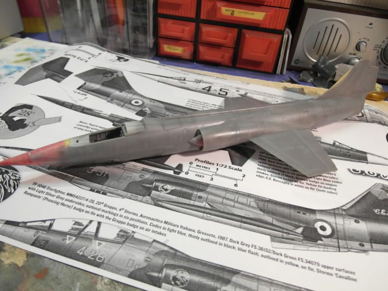

Ciao a tutti.
Modello rigorosamente da scatola, che sto costruendo per un'altra persona. Ma con l'occasione farò qualche test.
Classico Hasegawa, G. Kit dal montaggio davvero facile e con incastri quasi perfetti. Un altro kit -come l'A-4- che ti fa far pace con il modellismo!
Sarà a tettuccio chiuso, pertanto anche interni da scatola, ci metterò solo un sedile Black Box.
Partiamo direttamente dalla verniciatura.
Grigio Gunze H-69. Per velocizzare il tutto niente preshading, ma lumeggiato prima di dare il verde.
(non essendo proprio il mio terreno, Valerio a suo tempo mi diede qualche veloce info su colori e dettagli vari dei 104 italici; grazie Valè'!)
Verde Gunze H-309. Schiarito, scurito, pastrocchiato.
E qui che si spara le pose con un collega più anziano :-GAZZ (e gli espertoni, già sapranno di che Gruppo sarà, vero? :-oook )

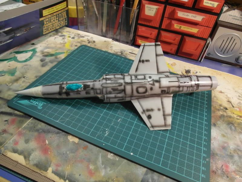

Quello che si rivelerà una perdita di tempo: preshading che sparirà sotto l'alluminio

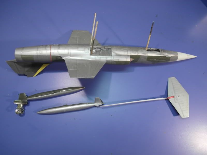

Primo test cui accennavo. Alluminio Tamiya TS-17 in bomboletta, ma decantato e dato ad aerografo. Al posto dei soliti Alclad.
Ottima resa. Steso a basse pressioni (0,5 bar) resta opaco. A pressioni più alte (0.9-1.2 bar) ed in maggiori quantità è satinato/lucido. Gran bella resa, consigliatissimo.
Decantato nel barattolo è già diluito per stenderlo con l'aerografo.
Bisogna solo aspettare che smetta di "friggere" (un qualsiasi pezzetto metallico nel barattolino -grappetta, bulloncino, vite- aiuterà molto -dritta by Rhino)
Per far vedere il preshading avrei dovuto diluirlo con diluente nitro (di nuovo dritta di Rhino). Poco male. Applicato un leggerissimo post-shading di smoke e marrone.
Considerato che da un po' di anni ho incomprensioni con i vari lucidi, ero alla ricerca di qualcosa per me nuovo, che si stendesse bene, senza troppe mani di vernice da affogar tutti i dettagli, e senza buccia d'arancia (sia chiaro: i difetti citati sono un mio limite, non quello dei vari prodotti usati sino a qui!).
Bene, credo di averlo trovato: clear gloss TS-13 Tamiya. Anche lui bombolettato, ma dato ad aerografo. Eccezionale. Almeno per me.
(e così il progetto Tela & Spago può andare avanti!)
E' tutto per ora. Suggerimenti, critiche e consigli ben accetti.

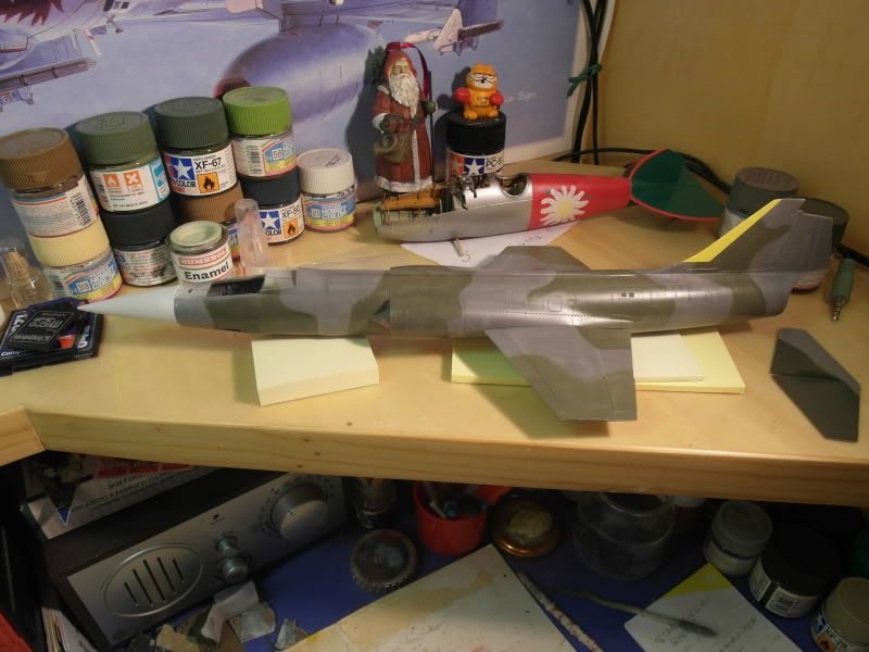

molto bello, però mi lascia un pò perplesso l'andamento della mimetica nella parte centrale nella 6^ foto (si nota un prolungamento a forma di "goccia" che non mi sembra aver visto mai). :?
rotaliscia
Re: E basta co' sti F-104.... :-)
Messaggio da rotaliscia »
Bonovox ha scritto:... prolungamento a forma di "goccia" che non mi sembra aver visto mai. :?
Mhhh.... vediamo. Spesso in quella zona una sorta di goccia c'è.
Esempio:
Ma in effetti la mia è un po' troppo pronunciata, rispetto al vero.
Faccio ancora in tempo a correggerla. Grazie.
Paolo
Fonte vattelapesca.com e per gentile concessione dell'amico PpM; inserita solo a scopo di polverone modellistico.

Bel lavoro Paolo. Vedo che farai una bella Strega :-Figo :-Figo
Devi pero' intervenite sul radome.
Hai colorato in grigio chiaro anche la sezione di fusoliera alla quale era fissato. Guarda la foto del 6-13 che hai postato.
Ottima camo......Guido dice il giusto...controlla il radome...Ciao Enrico. :-oook

SPILLONEFOREVER ha scritto:....hai colorato in grigio chiaro anche la sezione di fusoliera alla quale era fissato. Guarda la foto del 6-13 che hai postato.
Ecco dimostrata di nuovo l'utilità dei forum.
Non me ne ero proprio accorto.
Grazie Guido. :-oook Oggi, complice il maltempo, pomeriggio di ritocchi vari!
