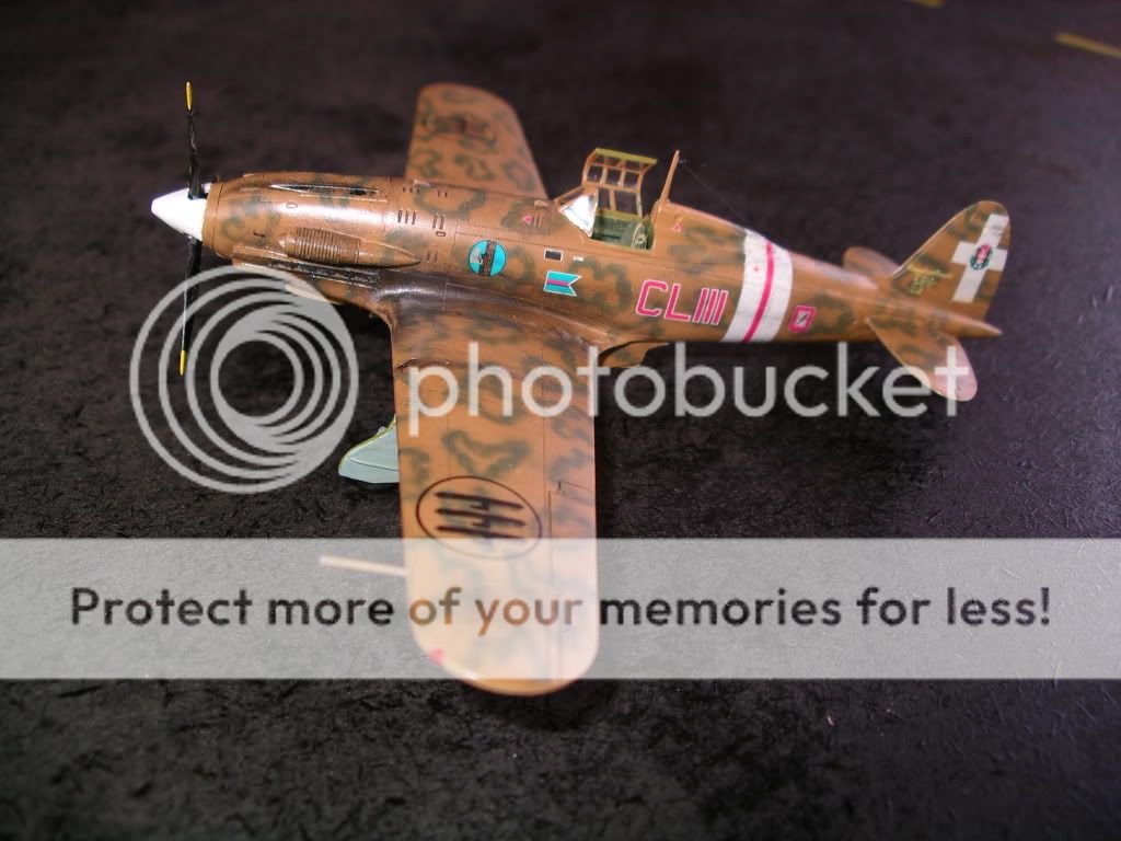

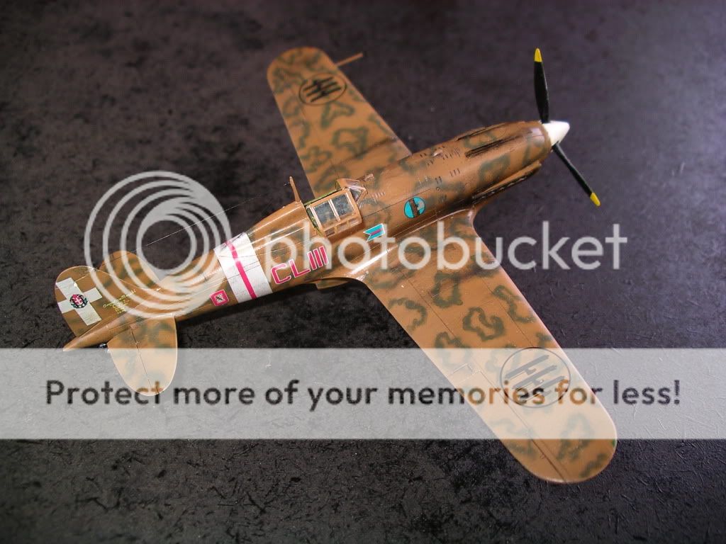

Volevo rifare il macchi c202 dell'hasegawa in 1:72.
Sto testando la fattibilità della mimetizzazione ad amebe. L'ultima volta l'avevo fatte ad aerografo (non ottima qualità peraltro) e il risultato era stato questo: (stesso modello sempre in 1:72)

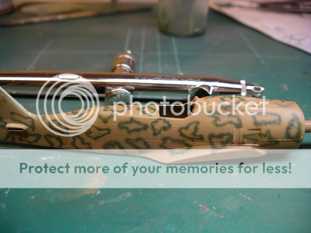

Ora, usando la fusoliera di un fw190 di recupero ho fatto alcune prove.
La prima ad aerografo (H&S) e colori gunze:

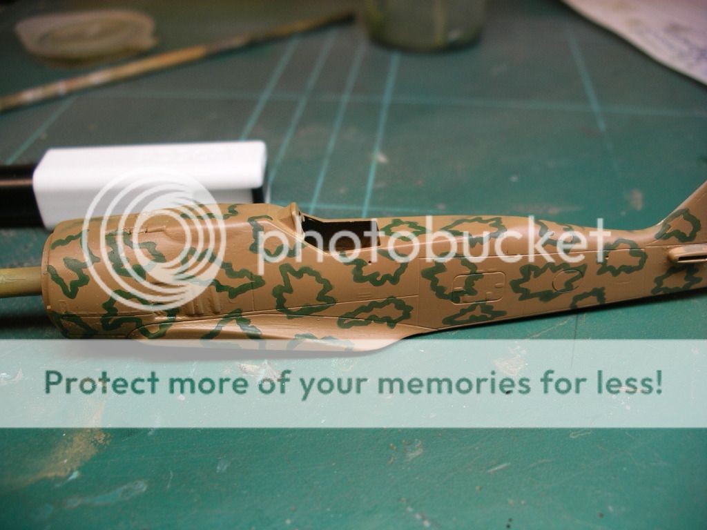

la seconda prova fatta con fondo ad erografo (sempre gunze) ed amebe fatte con colori Italeri dati con la tecnica del pennarello Posca riempito di colore :
che ne pensate ? qual'è il risultato che vi pare migliore?

Mi illustri questa tecnica del pennarello? :shock: :shock: :?: :?:
Non sembra affatto male!!!

prendi un pennarello posca a punta fine (io poi ho ancora ridotto leggermente la sezione frontale della punta con una limetta),
lo vuoti del colore originale (io ero partito da un pennarello bianco), e lo riempi con il colore diluito che devi utilizzare.
Ho provato con i gunze ma la resa non mi è piaciuta (troppo poco coprenti), il risultato che vedi è stato realizzato con colori vinilici dell'italeri.

Ciao...mi sembra meglio quella ad aerografo....anche se il trick del pennarello puo' sempre essere utile per qualcos'altro....Ciao Enrico ;)

Secondo me è più credibile la prima..a pennarello sono troppo netti. Potresti altrimenti farli a pennarello e sfumarli col colore diluitissimo.
Re: test verniciatura Macchi c202 1:72
Per un discorso di "abitudine" ti direi anche io che preferisco le amebe fatte ad aerografo.
Però anche il pennarello fa il suo dovere, in scala 1/72 però.
non ho mai provato ad eseguire le amebe, ma a primo impatto ti direi meglio con l'aerografo :-oook

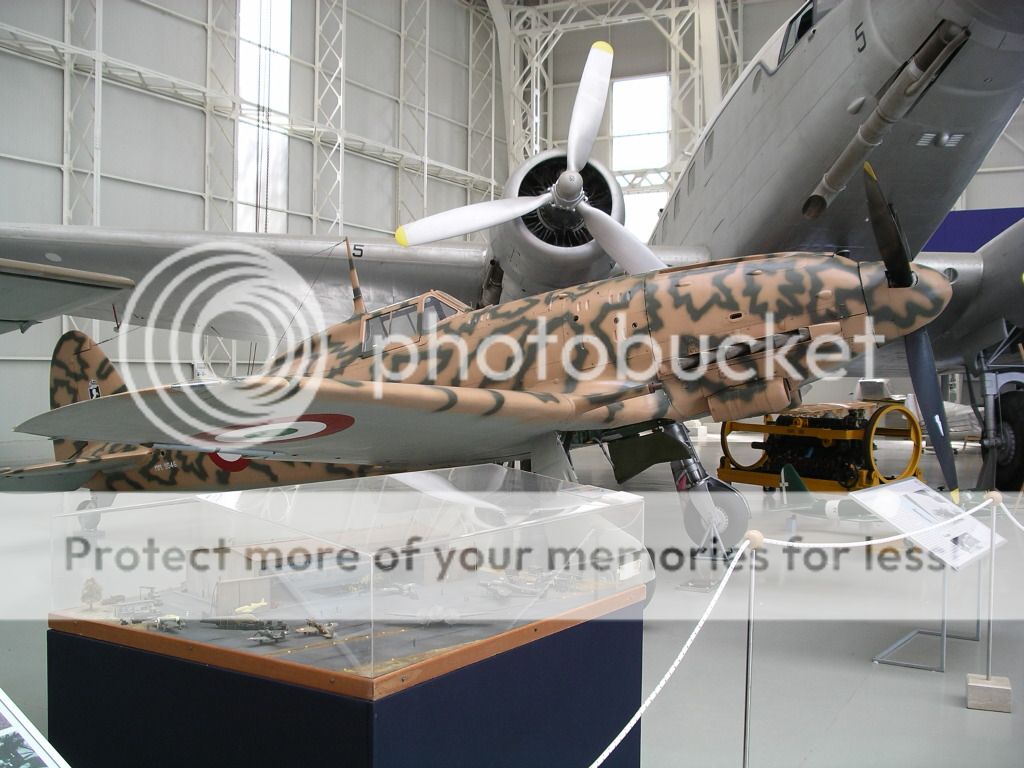

per completare il 'quadro' aggiungo un paio di foto che avevo fatto nel 2005 a Vigna di Valle
non so quanto 'aderenti' alla verniciatura originale ma sicuramente ridotto in scala 1:72 non sembrerebbero poi così 'sfumate'.
con le ultime due foto postate, mi vien da dire pennarello!
in queste si riesce a vedere meglio, in pratica non sono sfumate
