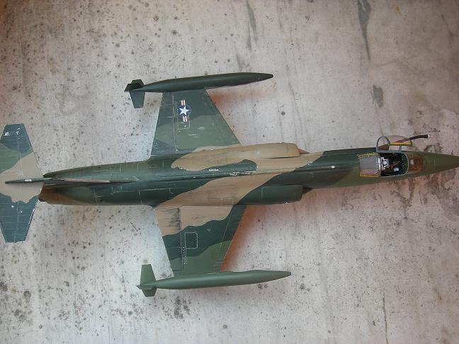

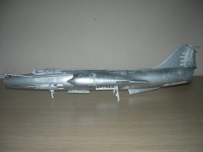

HO FATTO ANCHE LA VERSIONE "C" ...proposta da Revell in 1:32.......ma devo dire che NON è il massimo del dettaglio..e soprattutto lo stampo presenta MOLTE imperfezioni...ma una cosa mi ha lasciato di stucco...la perfetta proporzione del tettuccio HASEGAWA in 3 pezzi con il tettuccio REVELL in unico pezzo....però bisogna dare una limatina....(il tettuccio revell era difettoso...haveva una goccia di esubero di plastica proprio al cento..in bella vista )questo modellino l'ho salvato dalla pattumiera, era mancante di moltissimi pezzi; alcuni erano rotti...però sono riuscito a riprenderlo.....
un amico me l'aveva regalato...ecco come...............

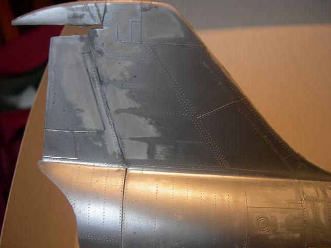

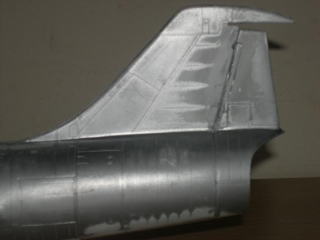

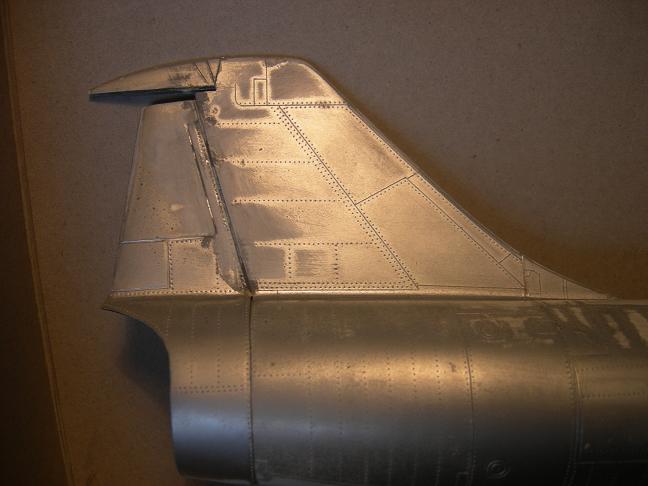

gli ho passato una mano di argento spray tamya...,per vedere meglio le imprecisioni e per fare un fondo in maniera da simulare la lamiera.....perchè lo farò mimetico vietnam....

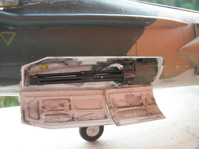

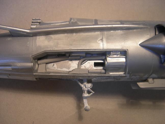

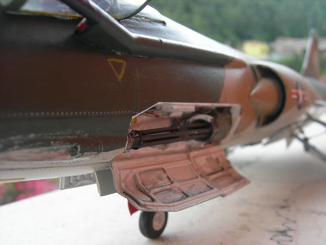

gli ho inserito anche la cannon bay di un ex hasegawa......non si butta nulla!!! :-asp :-D

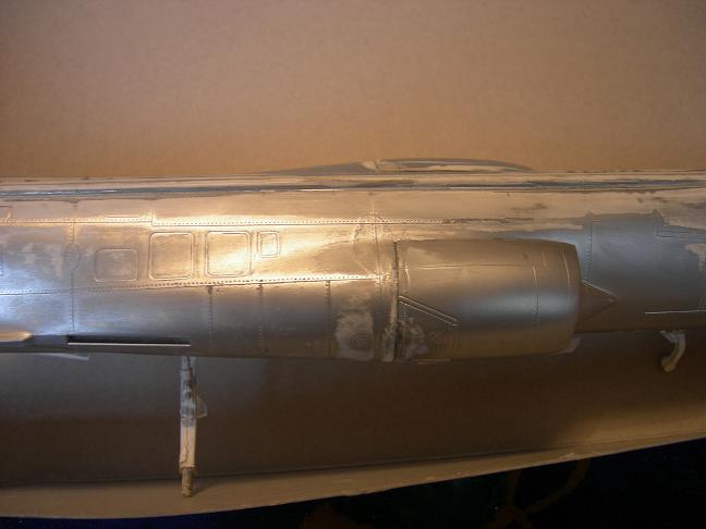

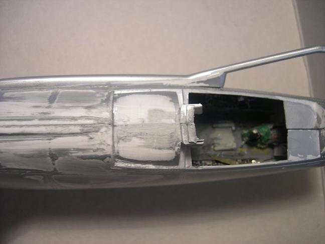

i pezzi difficilmente coincidevano e non sempre combaciavano i profili...ho dovuto aggiungere un rinforzo interno...perchè totalmente assente...
e siccome avevo un hasegawa rovinato lo ho cannibalizzato di alcuni dettagli...come il vano del cannone; cannone vulcan; cabina; taniche; carrello; portelloni dei carrelli

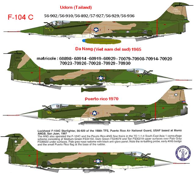

mi sono basato su questa tabella........e questa foto...+ altre ovviamente

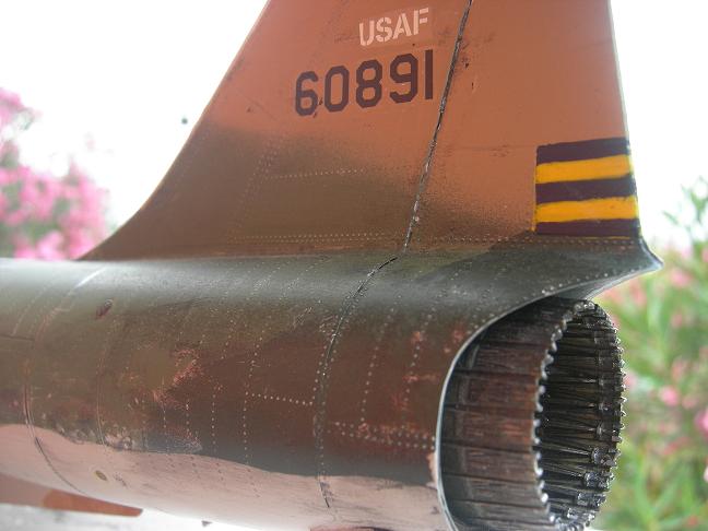

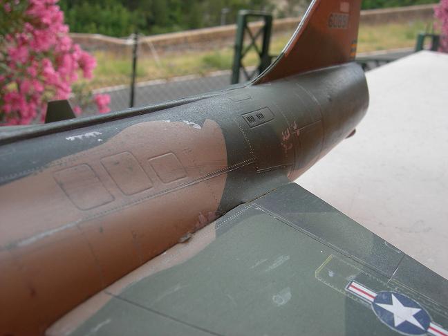

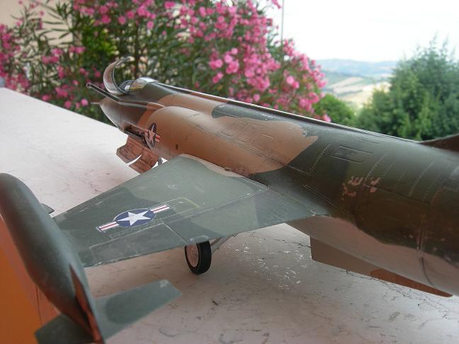

una volta fatta la mimetizzazione, ho fatto un invecchiamento con i colori; e ho carteggiato tutto l'aereo usando carta abrasiva e acqua per renderlo opaco e per far risaltare le rivettature e in alcuni punti lo ho scorticato per simulare lo staccamento della vernice(si diceva che arrivarono tutti in livrea metallica e siccome erano troppo visibili, furono verniciati di corsa usando dei colori di F-4 e F-105... ma non passarono il fondo..perciò la vernice si scorticava subito)
se si scrutano bene le foto in alcuni esemplari è molto evidente.
siccome non avevo le decalls ho adoperato le coccarde della scala 1:48 che devo dire si accostano bene alla misura ridotta

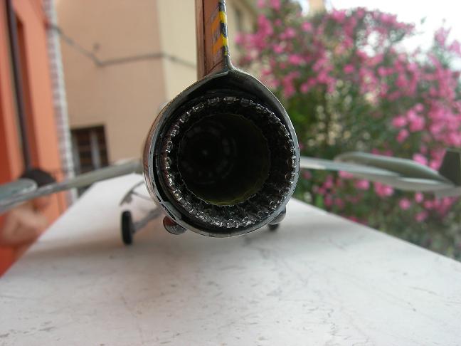

lo scarico è della MBL...ma una volta assemblato...cade..e si stacca la coda!!! vabbè era destino!! :,-(

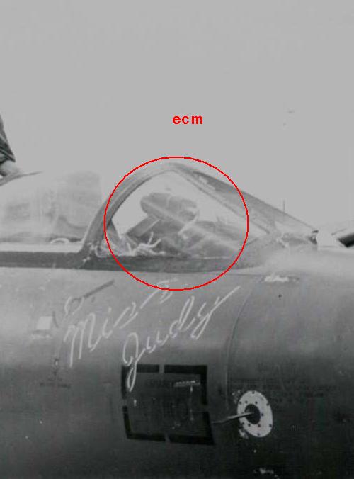

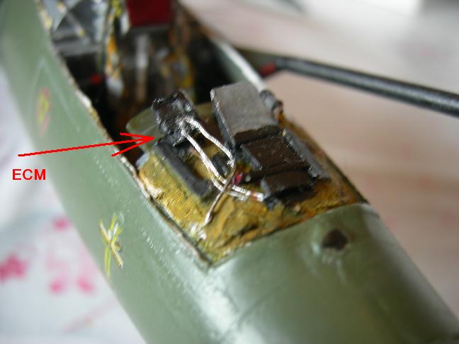

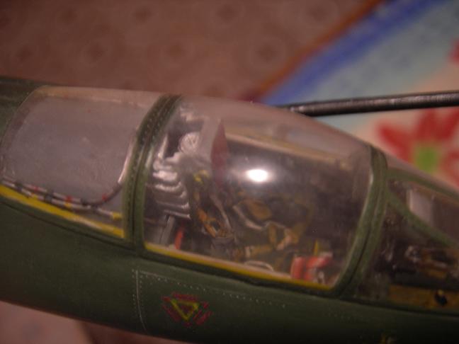

come dicevo ho aggiunto le antenne del sistema ECM come anche lo strumento in cabina..

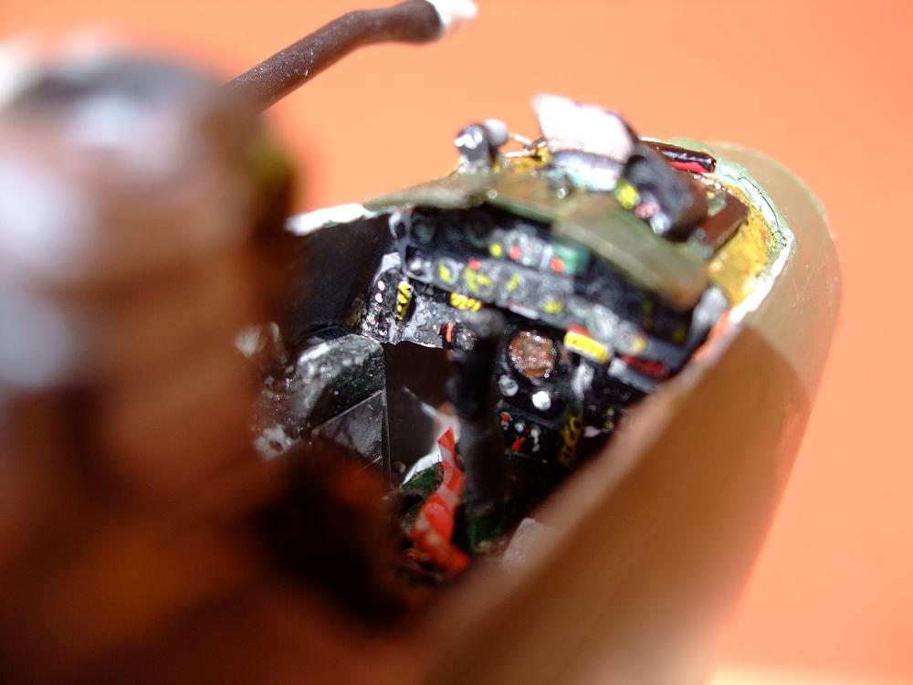

la cabina è autocostruita.......
il cannone hasegawa.....mi ha salvato..
