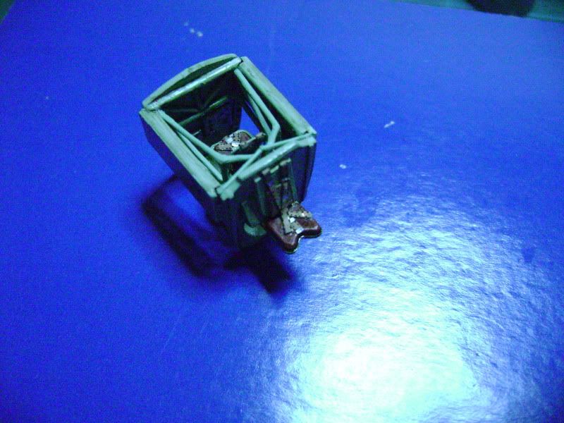

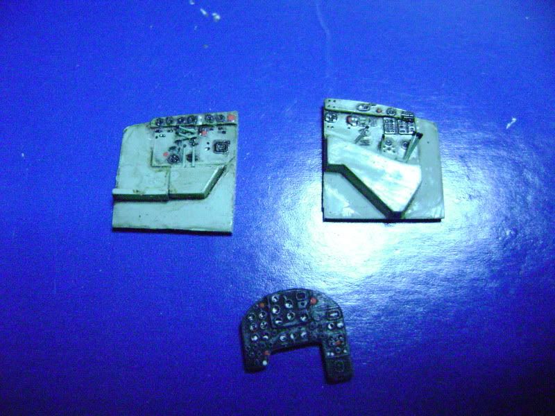

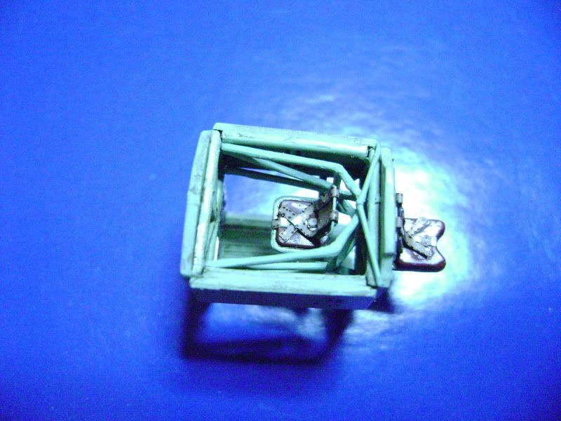

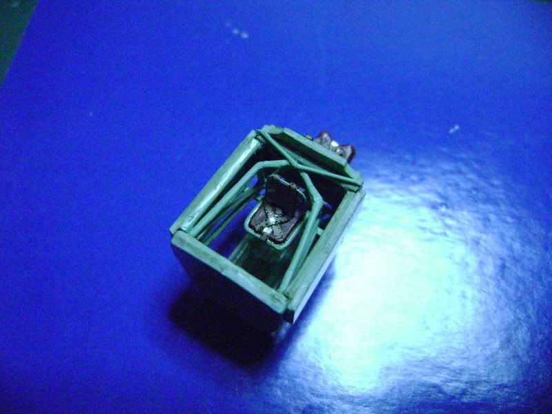

Il cockpit da scatola con aggiunta di cinghiame vario e maniglie..Tutto verniciato con i nuovi acrilici italeri:

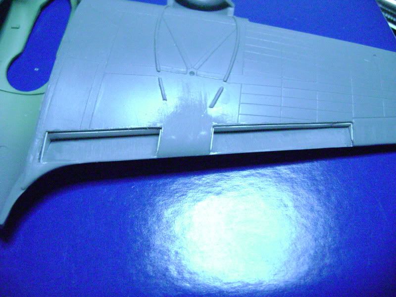

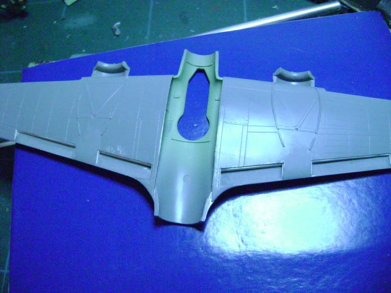

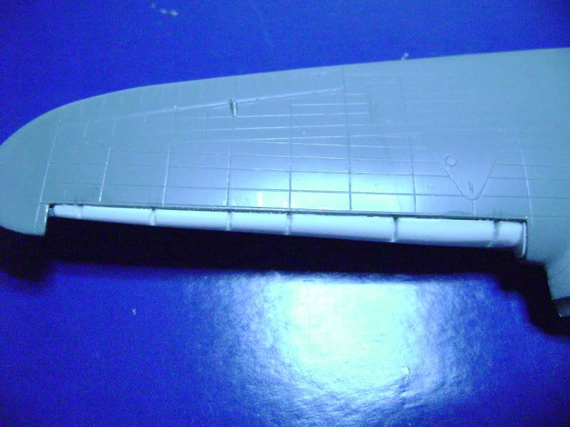

Poi un po di lavoro sulle ali per dare un po' di movimento..
Sotto:
e sopra o meglio davanti:
Sto valutando se segar via anche il fondo dei pozzetti per i carrelli e ricostruirci la struttura sotto.
Sarei ancora in tempo ma per la verità ho paura di allungare troppo i tempi..

domanda da niubbo: le scartavetrature sulle ali servono per rendere meglio un eventuale effetto di sporco proveniente dai motori?
Grazie...comunque il cockpit è fantastico :)

Come ti sei trovato con gli acrilici Italeri??? Sono un clone Vallejo?

jollyboss ha scritto:domanda da niubbo: le scartavetrature sulle ali servono per rendere meglio un eventuale effetto di sporco proveniente dai motori?
No, la carteggiatura è una conseguenza del lavoro di adattamento delle superfici mobili! :-oook

no , essendo uno short run , la plastica è piuttosto spessa , il bordo di uscita andava assottigliato un po' e ho preferito agire col lavoro di "sgrosso" nella parte inferiore dell'ala piuttosto che andare a rovinare il dettaglio superiore.

Li trovo molto simili ai vallejo , più comodi da usare tra l'altro , ad aerografo però , devo ancora beccare il giusto rapporto di diluizione , per ora , nei primi tentativi (un re2001 e gli interni qui sopra) , son stato costretto a usare pressioni altine perchè anche il diluente italeri è molto simile a un misto di acqua e vinavil ed il colore anche se diluito molto mantiene una certa corposità... mi riservo di fare altre prove però..potrei aver scazzato qualcosa io..
