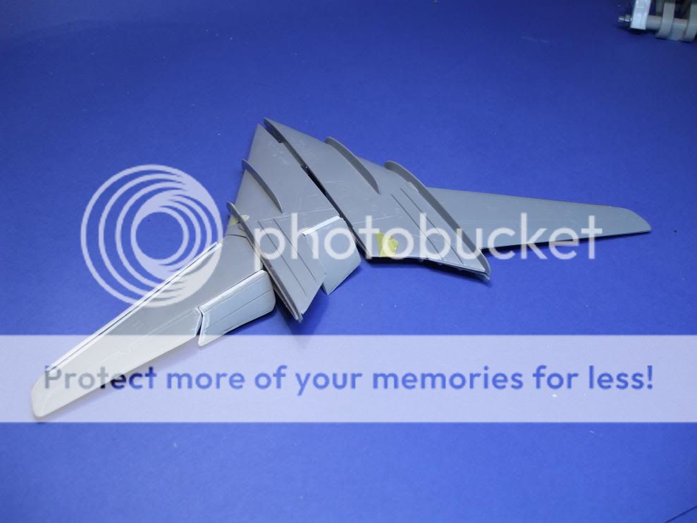

Qui ho termo formato lo slat con del plasticard su un'ala di un vecchio Su 22 fatto molti anni fà,per eliminare lo spessore eccessivo è bastato schiacciare leggermente lo slat finito con la morsa

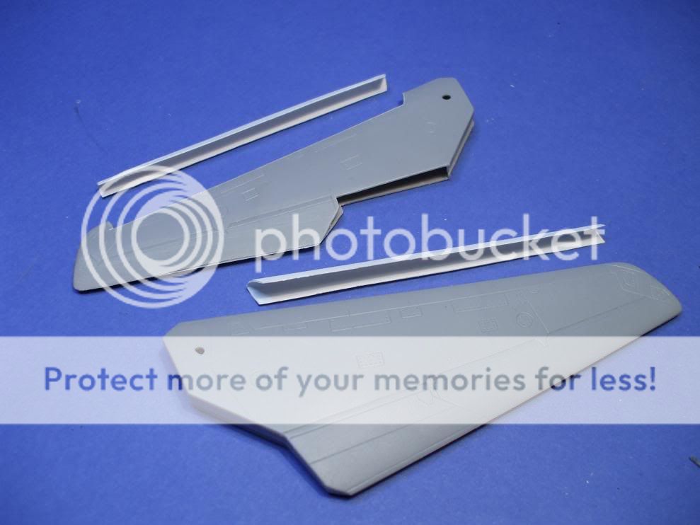

I due slat,un'ala è già tagliata

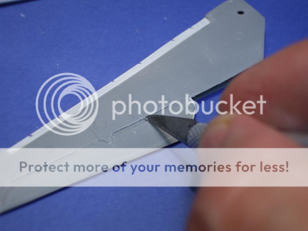

con una lama ho inciso il solco dell'alettone per renderlo più simile all'originale che è..come dire..molto rustico mentre il kit dà una fine pannellatura,in secondo piano si vede la sede dello slat
Le differenze tra un'ala finita e l'originale del kit Eduard

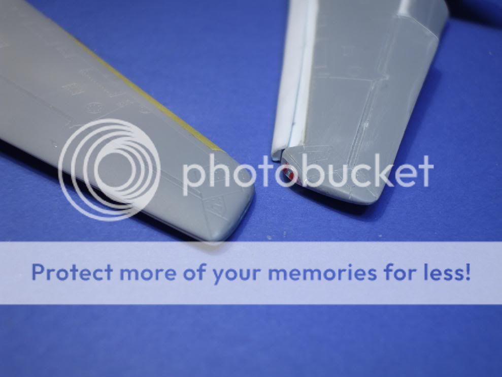

la luce di navigazione rifatta con lo sprue trasparente a confronto con l'ala originale

Scusa la mia ignoranza,ma come hai fatto a ricreare le parti delle ali??Vacuform?(non mi viene il nome scusami ;) ) :-oook

Ciao Paolo, grande lavoro di autocostruzione sulle ali, ma come hai fatto a ricavare la parte interna dello slats?

Ottimo inizio e molto interessante la tecnica che hai usato per riprodurre gli slats.
