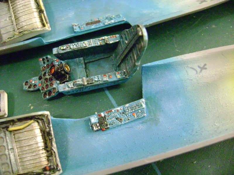

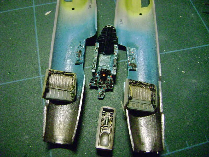

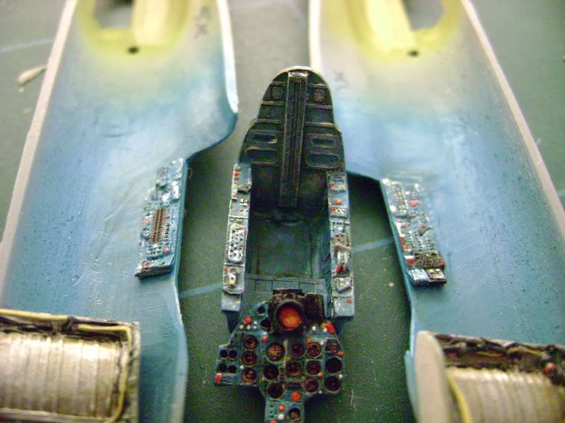

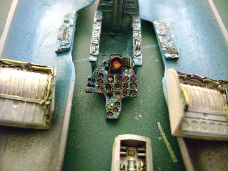

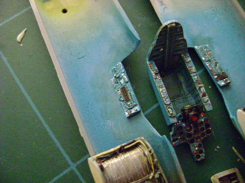

Per gli intrni ho investito una dozzina scarsa di euri per abitacolo completo di canopy e per vani carrelli , ruote e portelli dei vani carrello , tutto pavla. Ora mentre i vani carrello si montano che è un piacere , in cockpit seppur di ottima fattura deve essere adattato bene , si , c'è n po' da lavorarci su.
Oltre all affinamento della plastica del kit bisogna ridurre un bel po l'ingombro del pannello poseriore dell pezzo in resina per poterlo posizionare , una volta fatto ciò e migliorato il quadro comandi creando gli "scassi" per le strumentazioni ...
ed ecco le foto degli interni pronti da esser montati..

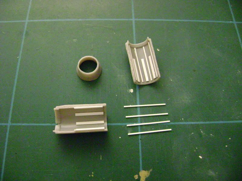

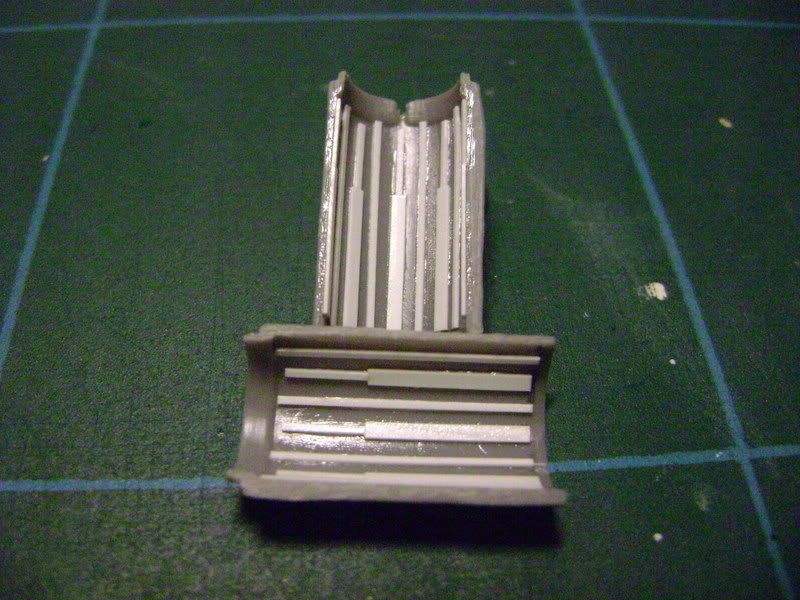

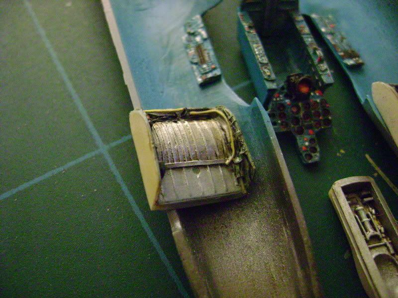

l'unico dettaglio interno non in resina è il motote... che con un paio di listelli in plastica si dettaglia a sufficenza..

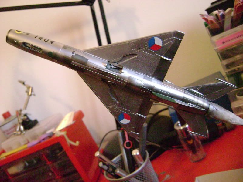

e,si , l'assenza è stata lunga , colpa delle ferie...
comunque questo kit è stato un po' laborioso almeno per quanto riguarda il montaggio , tra pezzi che non combaciavano , fessure , graffi , vere e proprie voragini e un mezzo kg di stucco però è andato a posto (+o-)
l'ho montato durante le feste (se lo facevo in periodo lavorativo...beh invece di 15 giorni ci avrei messo 3 mesi a far quadrar tutto)

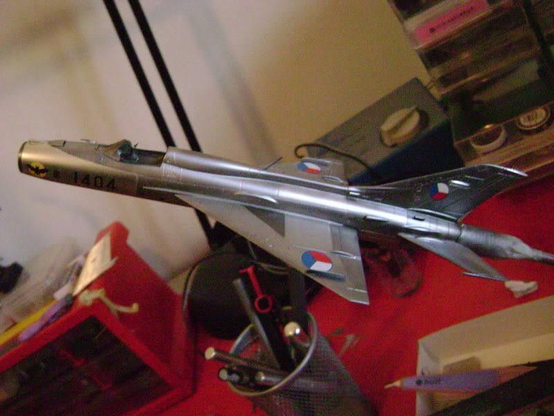

comunque dopo aver dato una mano di primer fine tamiya in bomboletta , il fondo nero alcad , i vari metallizzati e la future , ho attacato le decal.
Anche queste tragiche (in linea col kit , bello in apparenza ma con insidie terribili nascoste) belle colorate , finissime , perfette...ma terribilmente e ripeto terribilmente fragili , si sbriciolavano per un nulla...mamma mia..
eccolo a decal posate:

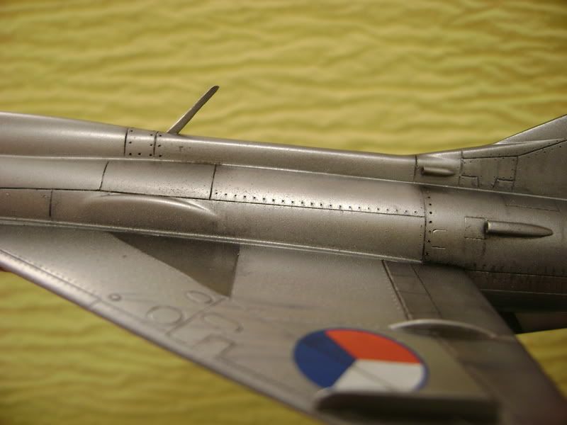

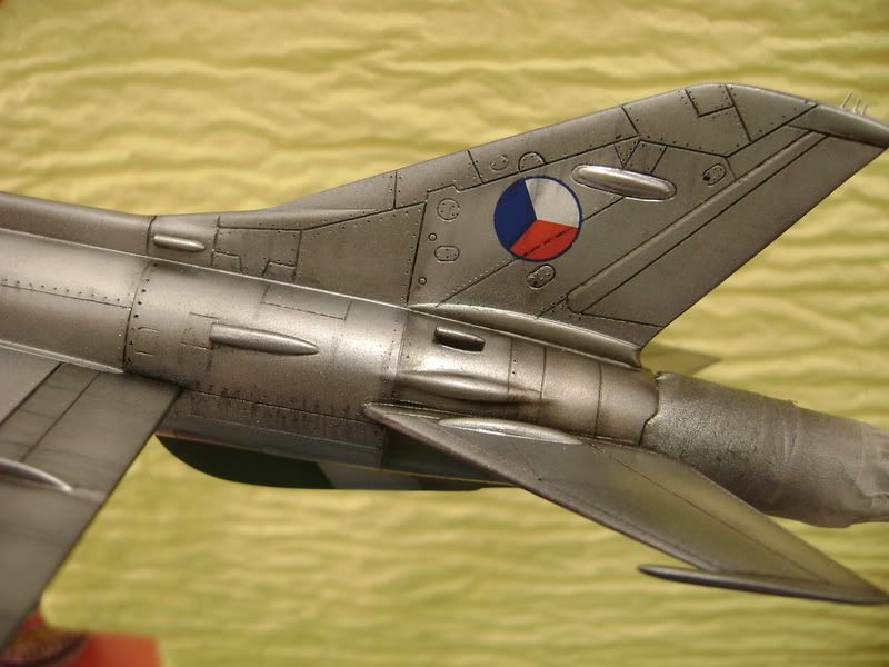

poi mi sono sbizzarrito tra lavaggi , sporcature e invecchiamenti vari.. tutto ad olio..

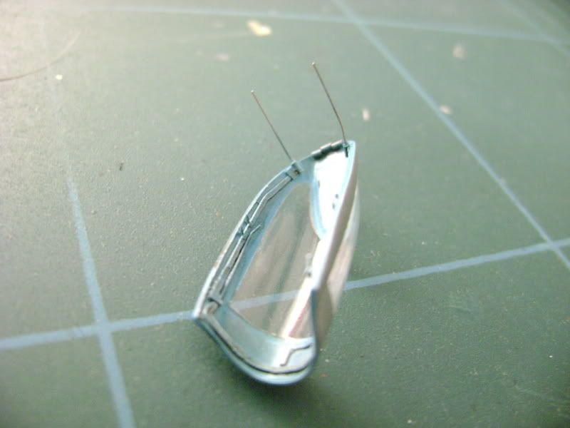

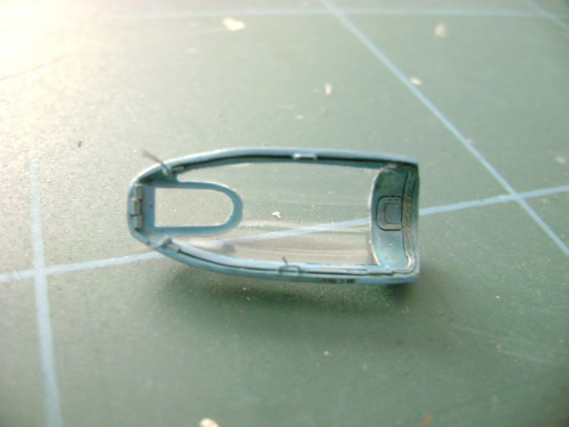

un po' di dettaglio al trasparente:

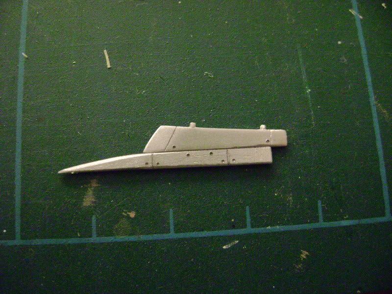

e la trasformazione dei piloni subalari con gli adattatori per gli AA-1 (il kit forniva solo gli scivoli per gli AA-2 , ma con un paio di lime si risolve il problema)

Complimenti, davvero splendido. Le striature lasciate dall'ossidazione dei rivetti sono un tocco di classe non indifferente su una finitura gia di per sé impeccabile. Che vernici hai usato?
Un unico appunto, se posso: il colore del cockpit mi sembra molto simile all'azzurro dei Sukhoi, mentre l'OKB MiG aveva adottato il verde-turchese (simile al RAL 6016). Se non sbaglio proprio la serie PF è stata la prima ad adottarlo, ma non ci metterei la mano sul fuoco.

Davvero un ottimo lavoro... la finitura metallica è davvero bella. Che Alclad hai usato? i problemi con le decal si notano.. il codice individuale ha qualche segno della lotta! :cry:

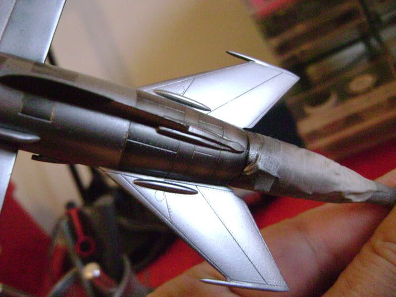

...gli alcad...brutte bestie..danno una finitura metallica eccezzionale ma da stendere (solo ad aerografo) sono delle rogne fatte e finite.
Questo è il 2°mig su cui uso gli alcad. La resa migliore la danno se spruzzati su fondo nero lucido.
nel mig 21 f 13 ho dato il nero , poi ho coperto tutto con l'alluminium , poi mascheravo di volta in volta per i vari tipi di alcad.
occhio che polished alluminium , polisched steel e crome non reggono le mascherature.
i risultati sono stati discreti ma il fondo alluminio non riusciva (a mio modesto parere) a dare una variazione cromatica apprezzabile ai vari dark alluminium , magnesium e steel.
poi ho passato la future , invecchiamento e poi ancora future miscelata ad un po di flat ase tamiya.
In questo mig ho fatto il contrario , prima ho steso il nero , poi ho colorato alcuni pannelli in steel , magnesium e un misto di (cooper , pale burnit metal e jet exaust) per la zona del motore , poi ho mascherato questi e le zone che sarebbero state colorate in crome , ho steso l'alluminium , poi per ultimo il crome.
in questo modo l'impatto cromatico è migliore ma si paga il dazio del mascherare il fondo lucido col rischio di impolverarlo e/o sporcarlo.
poi future , poi invecchiamento e infine un misto di future e flat base molto più consistente (forse ho esagerato) ora il modello sembra un esemplare da museo di Cracovia....
Il prossimo proverò , dopo aver steso il fondo nero , a colorarlo tutto di un botto senza mascherature ma usando i vari alcad pannello per pannello +o- come ho fatto per la zona di coda di questo mig.
in questo modo spero di preservare l'integrità del fondo e garantirmi la miglior resa metallica... (ho già iniziato a tribolare su un mig 21 rf della condor :-Scoccio (che per inciso è un mig 21 bis ed è pure triste).
In conclusione , per ora , secondo me , per usare bene gli alcad bisogna rispettare 2 regole al 100%
1-Fondo nero lucido perfettamente steso e senza impurità
2-Bassa pressione di aerografo
