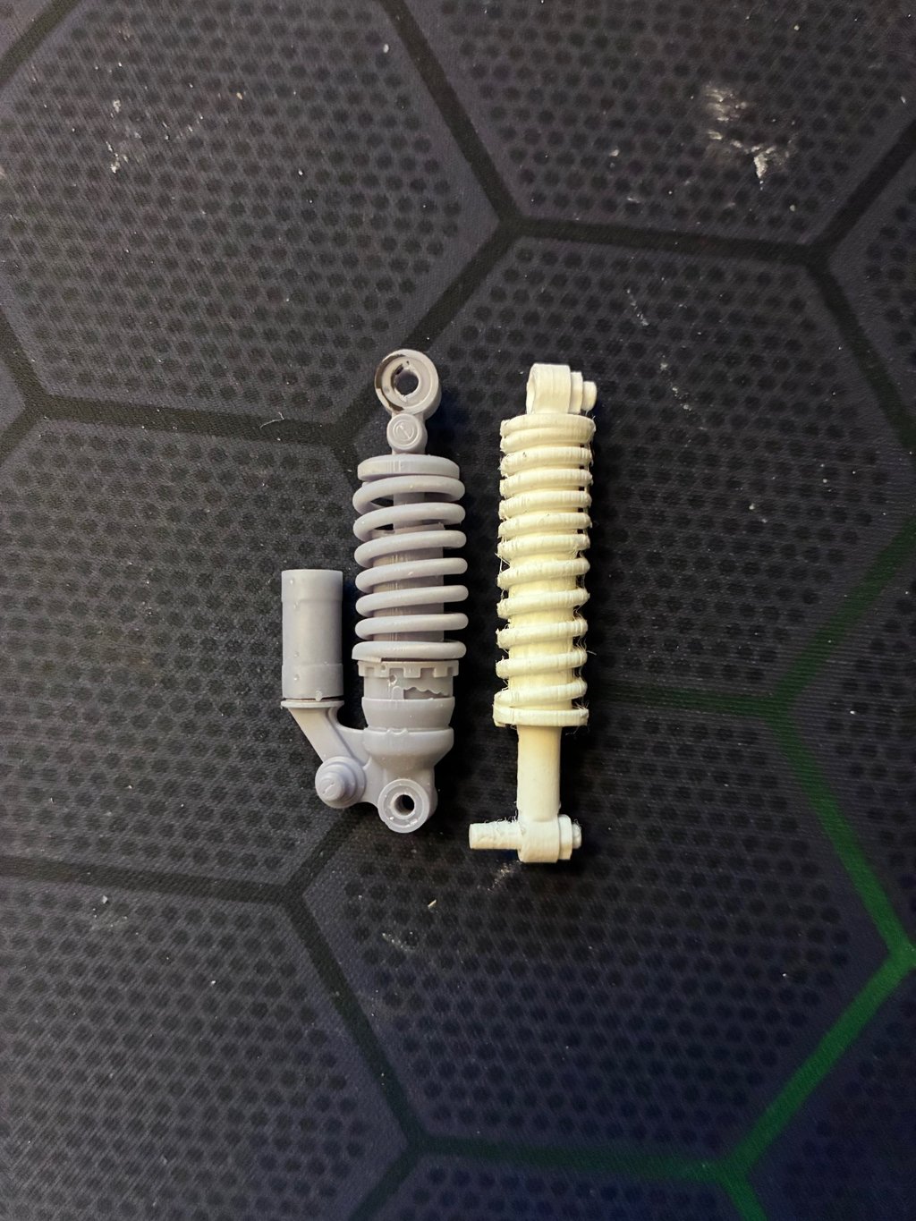

Sono partito con l'ammo posteriore: Un Yamaha R1 2004 con molla dedicata per la mia lambretta (la foto risale al 3 stage nel 2016, ma l'ammo è rimasto tale e quale anche per il 4 stadio nel 2026)
L'ho progettato "scomposto"...che come mi ha insegnato un buon amico modellista, è la via migliore per sbattersi di meno quando verniciarlo. Lo stelo probabile che sarà una vecchia punta di trapano da 3mm accorciata per l'occasione.

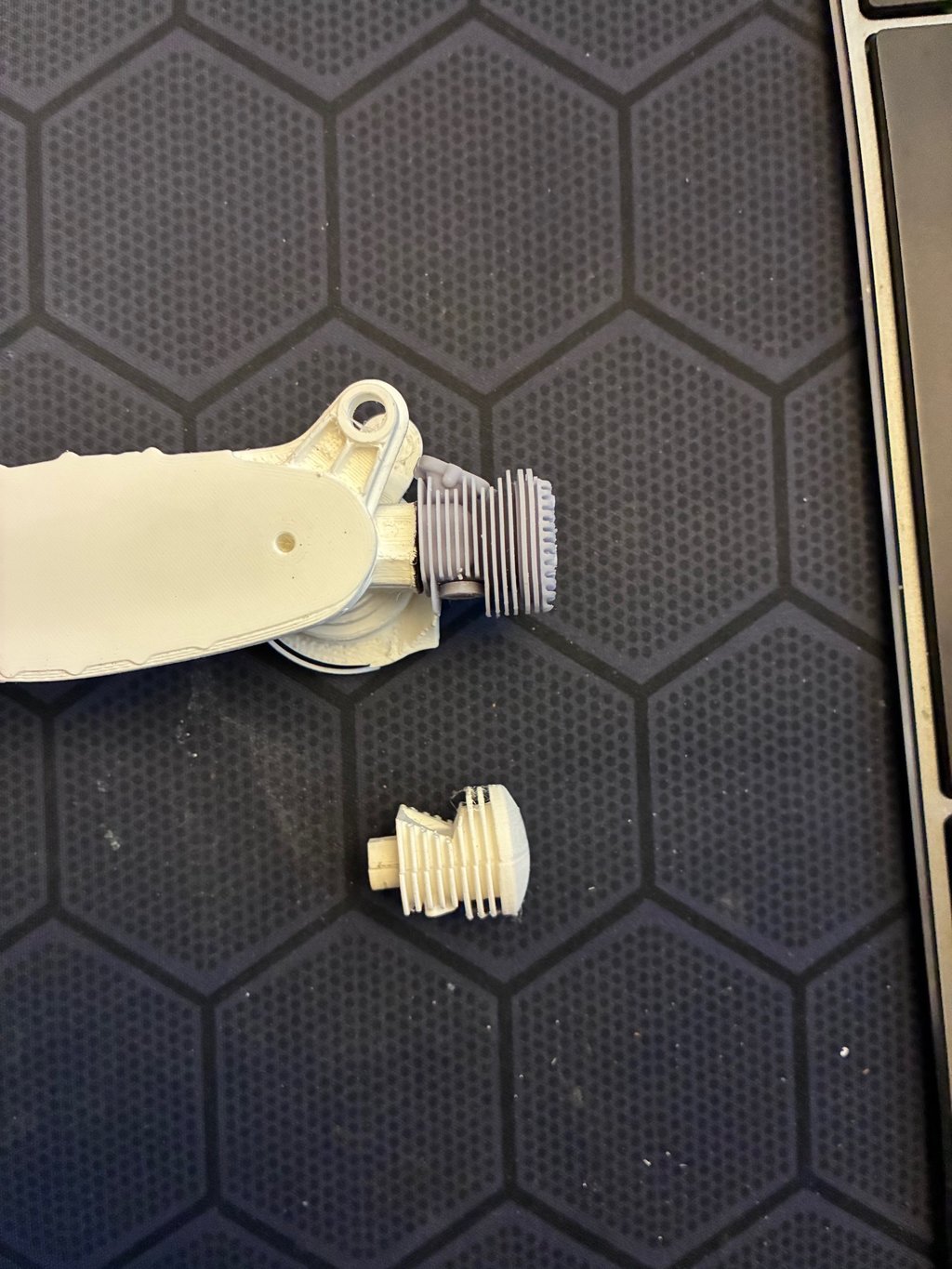

Ho poi ridisegnato il mio cilindro e come matrice ho sempre preso il mio reale (che ho chiuso subito prima di natale)
Con calibro alla mano ho preso il volume base è ho riprodotto il mio TS1 (il nome del mio cilindro prodotto da Gilardoni ma con licenza esclusiva degli inglesi AF Rayspeed)
Come nella reale, ci sarà da controllare la tolleranza tra cilindro e telaio.
Per avere le future quote ho iniziato a stampare il mio ammo e il mio nuovo cilindro. Una volta in posizione potrò continuare il lavoro di progettazione che comprenderà: il pacco lamellare Tassinari e il collettore di aspirazione della LTH e la mia espansione JL4 Race.
Le ultime 2 foto sono (mi chiedeva Ivan) per fare vedere la resa di stampa e la "peluria" da fdm.

Quasi "buona la prima" con il Ts1 (il cilindro) e l'R1 (ammo).
Nelle varie prove ho fatto fuori il pin (che sembrava fatto di cartone) sul telaio. Forato, preso una vecchia punta da trapano, segata dremel e poi l'ho fissata al telaio. Stessa altra strada la userò sull'attacco al motore, ovvero replico poi il sistema di attacco originali innocenti e non questi pin (metà al telaio e metà al motore).
Devo rivedere la "composizione" dell'ammo per renderlo meno ballerino, il cilindro quasi ok.
A confronto poi i simulacri del kit e la mia ri elaborazione.

Ammo R1 stampato definitivo.
