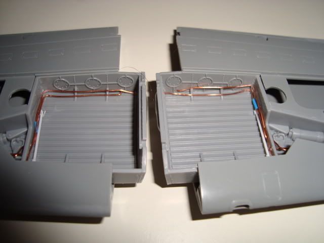

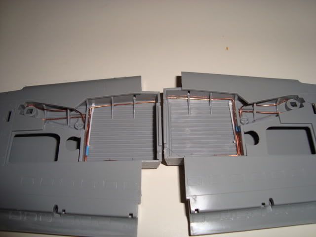

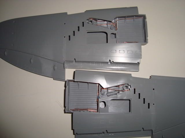

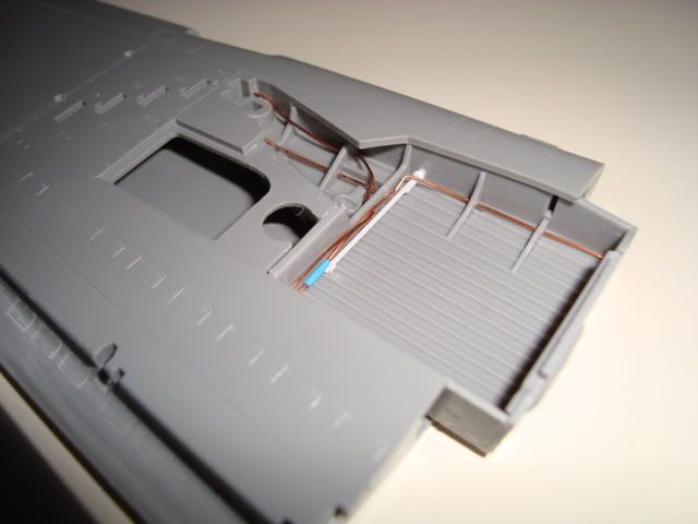

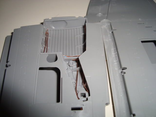

Le ali: incollati i due gusci con all'interno le varie parti che compongono i pozzetti.
Ho cercato di riprodurre i cablaggi, tubazioni ecc.

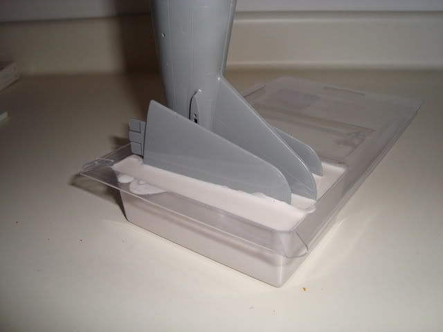

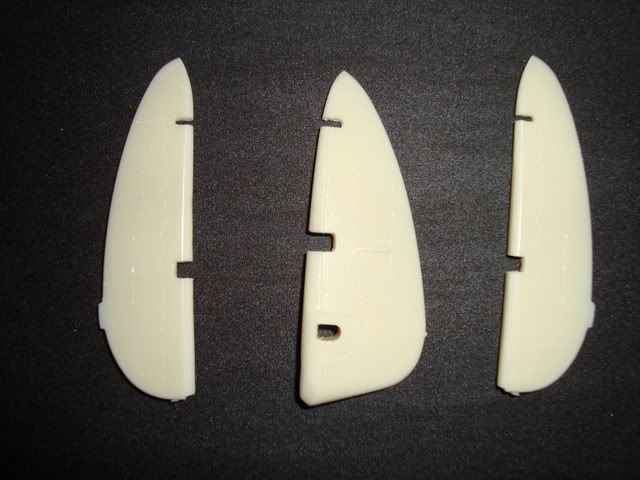

I piani di coda non sono separati, per questo ho fatto uno stampo usando le parti del kit stesso, per fare in resina alettoni e timone.
Queste le riproduzioni ritagliate e rifilate per essere accostate ai piani di coda e deriva.

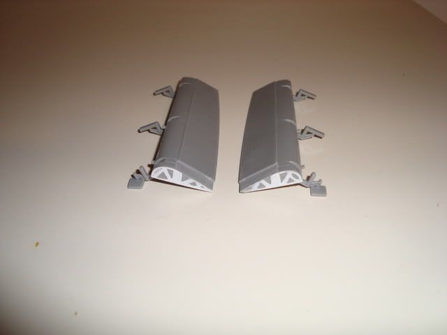

La parte laterale dei flaps, nel kit sono lisce, senza il caratteristico traliccio stampato...Ho usato un pezzetto di foglio plasticard e intagliato come da foto.

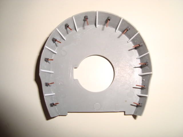

Appresso i cofani motori, c'è una corona dove sono agganciati i flabelli per l'aria del motore. Ho cercato di riprodurre gli attuatori che aprono e chiudono i detti flabelli

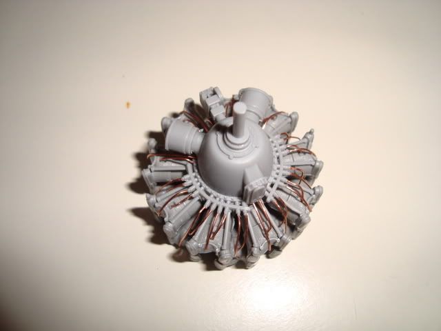

Il motore: quello del kit è abbastanza buono anche se mi solletica l'idea di comprarne uno in resina più dettagliato...vedremo.

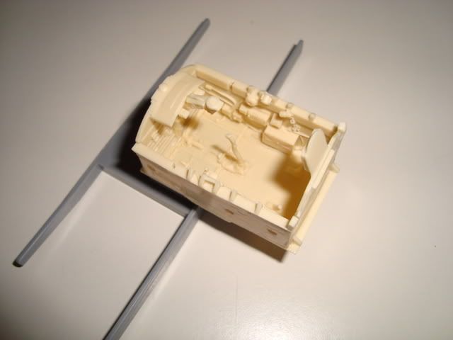

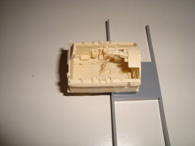

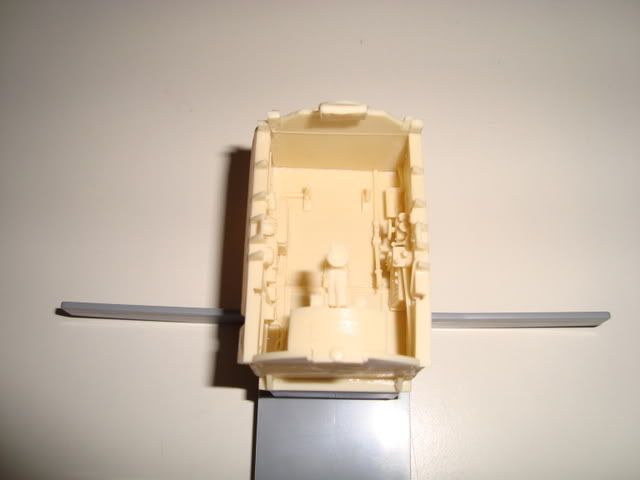

Gli interni sono in resina della Avirex (ex Black Box) un po costosi ma ne vale la pena.

Gianni, una curiosità... ho visto che hai inserito direttamente nella gomma siliconica i pezzi da riprodurre. Ma è la Prochima GLS-50? hai fissato i pezzi al fondo, o hai aspettato che la gomma solidificasse un pochino per poi immergerli?? :)

Ciao Valerio,
hai ragione, ho tralasciato un aspetto importante. Se succederà la prossima volta fatemelo notare perchè a volte questi particolari mi sfuggono.
I gusci della carlinga sono stati fissati con del nastro, solo la parte del timone è stata attaccata con un leggerissimo filo di cianoacrilato per far si che il silicone (comprato da ferramenta di Via Tburtina di Roma, ma anche quello della Prochima va bene) non filtrasse all'interno dei gusci. Così anche per i piani di coda, un leggero fili di ciano... i pezzi poi, possono essere scollati facendo passare la lama del cutter tra i due semigusci, senza problemi.
la scatolina trasparente fa da supporto per i piani, ho attaccato le linguette che andranno all'interno della fusoliera al bordo della scatola stessa con il cianoacrilato. La fusoliera invece ho dovuto "appenderla" con del nastro in maniera tale che rimanesse sospesa all'interno della scatola. Il silicone è stato versato poi pian piano fino all'orlo.

siccome spendo in media 100 euri ogni paio di mesi per la Prochima, questo silicone che usi te... cosa è? cioè, è un silicone qualsiasi? forse ho anche capito quale ferramenta è... :)

Il silicone e il solito per stampi...quello morbido (ce ne sono due, morbido e duro. quello che serve a noi è il morbido). La ferramenta è quella dopo il ponte della ferrovia sulla desta, non mi ricordo come si chiama però. 25€ al chilo se ricordo bene.

bellissimo lavoro gianni!i cablaggi sono molto realistici e aspetto di rimanere basito dalla coloraziona del tutto.. :-caveek
