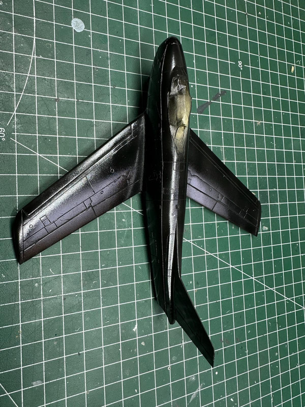

Mano di Black base AK Extreme Metal alla quale seguirà il Dull Aluminium sempre della stessa linea.
E' la prima volta che lo uso, speriamo vada tutto bene...
Kit semplice e senza troppi inghippi.
Solo un po' di stucco nell'attacco ala-fusoliera.

Ciao Francesco! Ad occhi vedo una errata diluizione del colore di base, hai ottenuto un effetto buccia d' arancia molto evidente.
Pe il metallizzato che vuoi usare e' un problema importante in quanto non rendera' in modo adeguato
Messaggi: 48201
Re: North American F-86E Sabre - Academy 1/72
Quoto in toto Rosario, la superficie deve essere ben tirata ed omogenea per un buon effetto metallizzato.
Dovresti carteggiare con grane dalla 3000 alla 8000 (o superiore), bagnando le superfici, per livellare la buccia d'arancia.
Con cosa hai diluito il nero e quanto?

Ho usato la base così com'era, mi sono informato e dicono tutti di usarlo non diluito, anche perché è già molto liquido.
Probabilmente non ho dato mani omogenee io con l'aerografo perché in alcuni punti è venuta proprio liscia.
Non so, magari do un'altra passata.

Hardy_72 ha scritto: 28 gennaio 2024, 17:39 Ho usato la base così com'era, mi sono informato e dicono tutti di usarlo non diluito, anche perché è già molto liquido.
Non credo sia la soluzione migliore non diluire... anche perchè la base dovrebbe essere un classico colore sintetico che viene venduto già diluito dal produttore (cosa già da evitare), quindi allungabile con la classica nitro da ferramenta.
Al posto di questo ti suggerirei il GX-2 della Mr.Color che è qualitativamente migliore.

Quoto chi mi ha preceduto.
Il prodotto (che è un laquer) è già praticamente già acquoso.
In caso posso diluirlo con il famoso Mr.Color levelling thinner, che è un laquer pure lui e ce l'ho in casa.
