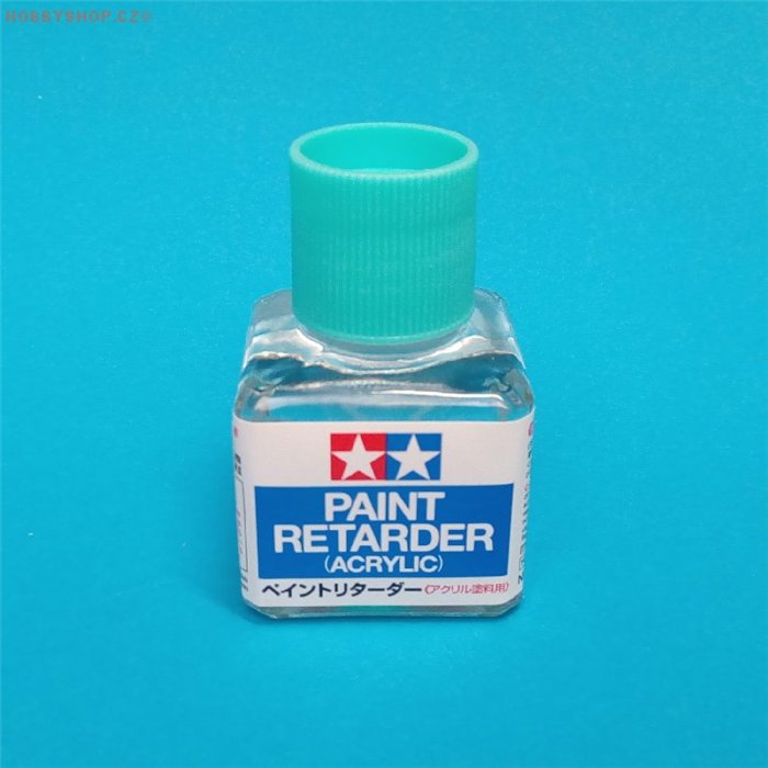

...neppure usando il suo diluente??
Messaggi: 48023
Re: Supermarine Spitfire Mk.Vb - Tamiya 1/72.
Stefano61 ha scritto: 15 maggio 2019, 17:10 ...neppure usando il suo diluente??
Come detto dovresti aggiungere l'apposito retarder per agevolarti il compito della stesura a pennello. Sarebbe questo:
Immagine inserita a scopo di discussione - fonte hobbyshop.cz
In alternativa va bene anche questo:
Immagine inserita a scopo di discussione - fonte rai-ro.de
Come collante cosa userai?
Per la colla ho già in casa la tappo verde, la tappo arancione e la ciano.Io avevo pensato, a seconda delle dimensioni del pezzo da incollare, di usare la ciano o la tappo arancione per tenere in posizione i 2 pezzi da unire, e poi andare per capillarità con la tappo verde.....però ditemi voi...

Come già detto negli altri argomenti... usando l'X-20 andrebbe bene ad aerografo.. a pennello si asciugano troppo rapidamente e devi rallentare l'essiccazione, appunto, col retarder.
