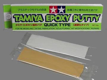

Sono primer o sono stucchi? O sono entrambi? Occorrono tutti o solo alcuni?
Il mio obbiettivo è quello di dare il primer ad aerografo per una resa uniforme e fine.
I Tamiya in cosa si differenziano e perché scegliere uno oppure l'altro? Quale combinazione di questi mille prodotti è quella ottimale?
UNO
DUE
TRE
QUATTRO
E domanda finale: Ma il primer e lo stucco alla fine sono la stessa cosa???

I Mr.Surfacer di Gunze (il tuo primo link) possono essere usati anche come primer ad aerografo, opportunamente diluiti, immagino. Io (che come primer uso il colore più chiaro delle mimetiche) li uso esclusivamente come stucchi per piccole giunzioni.
Sono un fanatico delle prove a secco e dedico moltissimo tempo alla preparazione dei pezzi prima di incollarli riducendo al minimo la necessità di stuccarli in seguito, quindi vanno benissimo (il 500 ed il 1000).
Il 1200 ed il 1500 li immagino più che altro utilizzabili come primer.
Ho in casa anche lo stucco di Tamiya, quello normale (UNO) e quello bianco (DUE), sono ottimi prodotti.
Per quanto riguarda lo stucco a due componenti uso il Milliput (che va per la maggiore), anche i nuovi Tamiya dovrebbero essere di qualità ma non li ho mai testati, meglio attendere consigli da chi lo ha già fatto.
Resta lo stucco liquido di Gunze, personalmente l'ho provato con scarsi risultati, evidentemente non ho usato la procedura corretta in quanto l'amico Guido/Spilloneforever mi disse di essersi trovato bene.
Tieni presente che per stuccare si usa MOLTO spesso anche la colla istantanea tipo ciano, disponibile in mille versioni e marchi diversi (occhio che è un prodotto pericoloso, soprattutto per gli occhi).
L'indiscusso pregio delle stuccature effettuate con la ciano è che una volta secca assume la consistenza della plastica, rendendo molto semplice il ripristino delle pannellature andate perse con la carteggiatura. Operazione invece complicata con lo stucco, che tende a sgretolarsi quando reinciso.

Diciamo che i Mr.Surfacer sono più pensati con stucchi liquidi... i Mr.Surfacer Primer, invece, come vernici di fondo.
In realtà i prodotti sono equivalenti... ma, mentre i Surfacer si trovano anche con grane basse (500, ad esempio, che corrisponde alla viscosità del prodotto), i Primer sono solo molto liquidi. Quello che ti consiglio è di acquistare direttamente il Surfacer 500 in modo da poterlo usare come stucco (non diluito) o come primer (diluito con Lacquer Thinner Tamiya). Con un prodotto... fai tutto... e risparmi.
La versione "Black" del Mr.Surfacer è interessante per gli Alclad invece... può essere molto utile.
Veniamo agli stucchi: il Basic ed il Fine differiscono per la finezza del composto. Personalmente utilizzo il Basic quando non posso evitare proprio... normalmente utilizzo la cianoacrilica, le cui proprietà sono state già spiegate dal buon Davide.
Gli altri due stucchi sono bicomponenti... ovvero, devono essere miscelati prima dell'applicazione in modo che, nel giro di 24 ore, si indurisca completamente.
Anche io mi sento di consigliarti il Milliput... o, ancora meglio, il Magic Sculpt!
Se hai altre dubbi facci sapere. ;)
