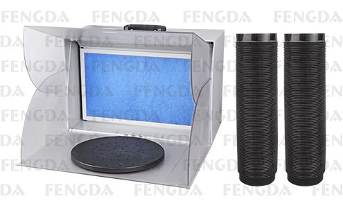

Giusto per cronaca, se non te la vuoi autocostruire, esistono in commercio cabine tipo questa:
fonte: http://www.life365.eu
