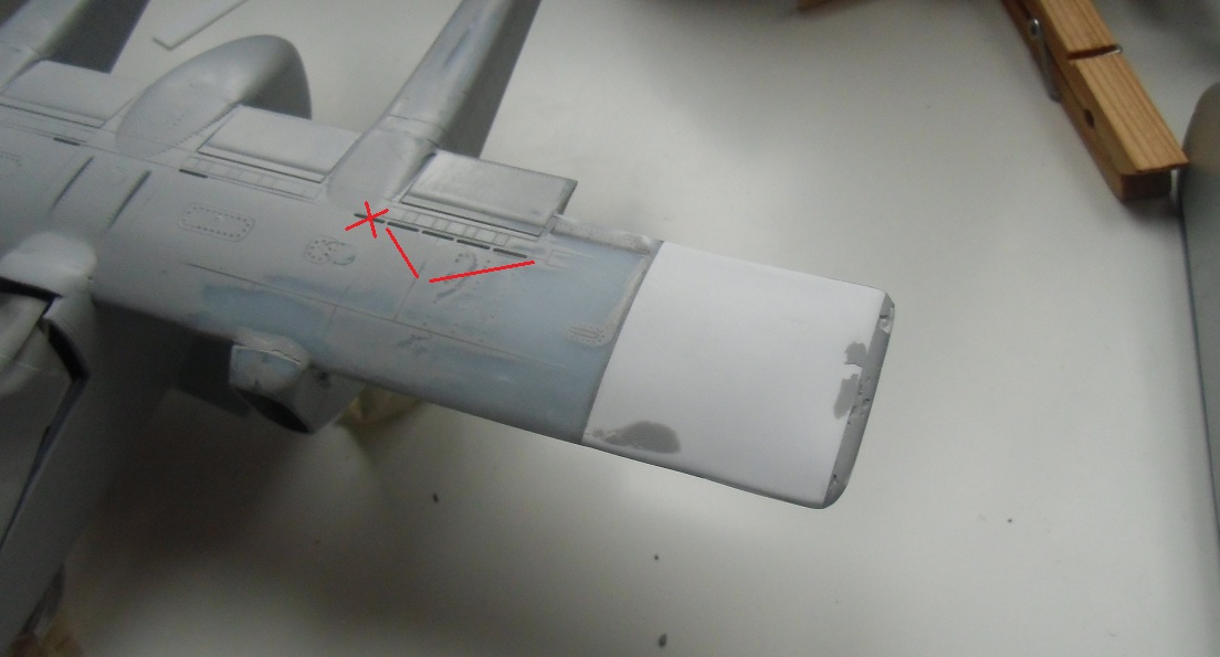

sviluppo di oggi....

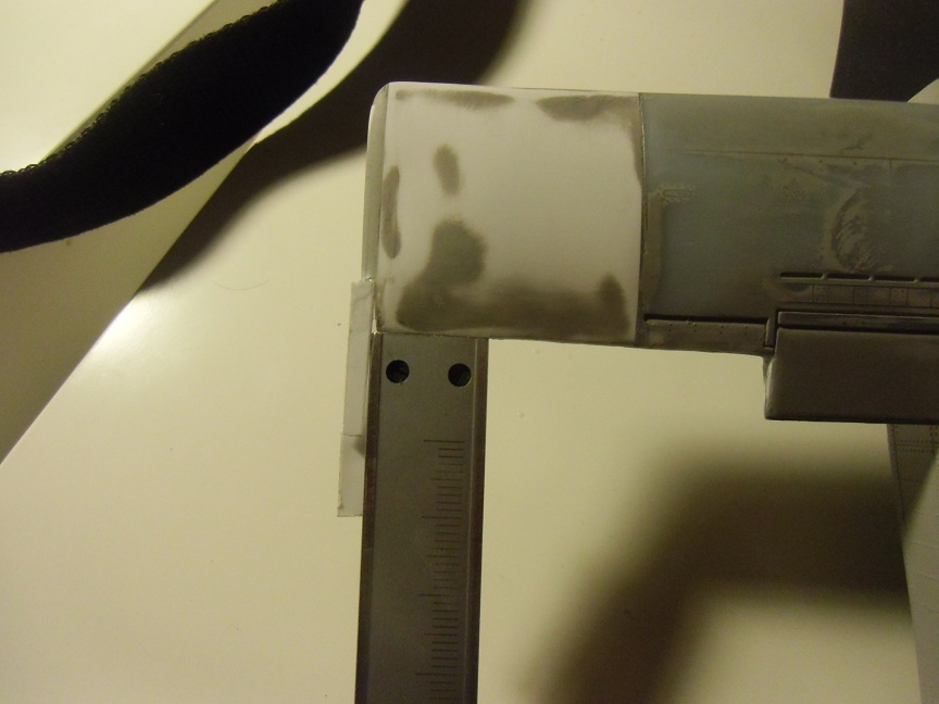

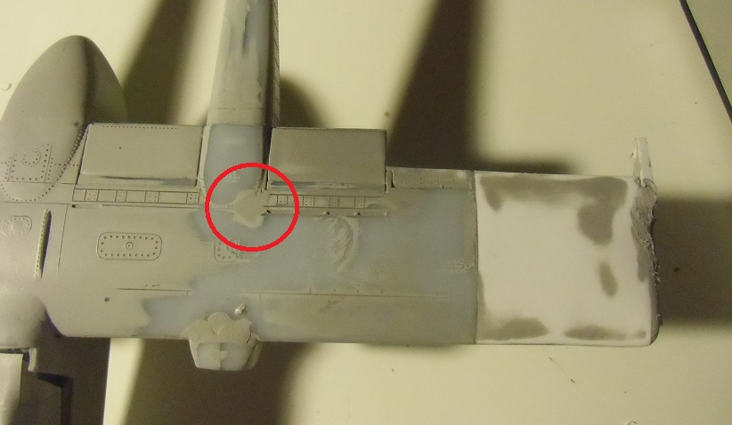

come da suggerimento di Valerio avrei dovuto usare il bicomponente milliput....al posto di utilizzare lo stucco..
effettivamente come aveva predetto Valerio..lo stucco ha fatto le crepe e rimaneva leggermente poroso; allora ho aggiunto sulla stuccatura un film fatto con la ciano..
una volta asciugato ho iniziato a levigare. questo passaggio ha fatto si che lo stucco diventasse simil-plastica...
ho livellato gli alloggiamenti delle parti mobili e il bordo d'attacco...
ho portato in piano la superficie pei raccordi..e passato un leggero strato di primer per controllare...
per il momento sono soddisfatto del risultatoImmagine

Re: OV-10A -BRONCO- (ESTENSIONE ALI)
Sembra buono il risultato :-oook
Messaggi: 48174
Meglio del previsto Eugenio! ora, però, dovresti ripristinare tutte le pannellature perse... il problema è che sono in positivo... ;)
Starfighter84 ha scritto:Meglio del previsto Eugenio! ora, però, dovresti ripristinare tutte le pannellature perse... il problema è che sono in positivo... ;)
eee.. si sono tutti in positivo; allora ho pensato di dare una levigatina a tutto l'aereo in modo da attenuare i grossi rilievi; e reincidere solo alcuni pannelli, ma non mi cimenterò nella totale reincisione da zero... no no :-NOOO ...
eh no, adesso dopo tutto sto popò di lavoro, vogliamo anche la reincisione!!! hehehehehe :twisted:
Messaggi: 12656
Ottimo lavoro Eugenio ;)
Ben fatto davvero
Adesso però la reincisione te tocca :-prrrr :-prrrr :-prrrr :-prrrr :-D :-D

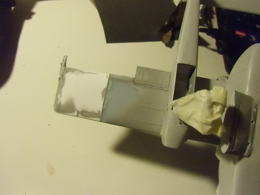

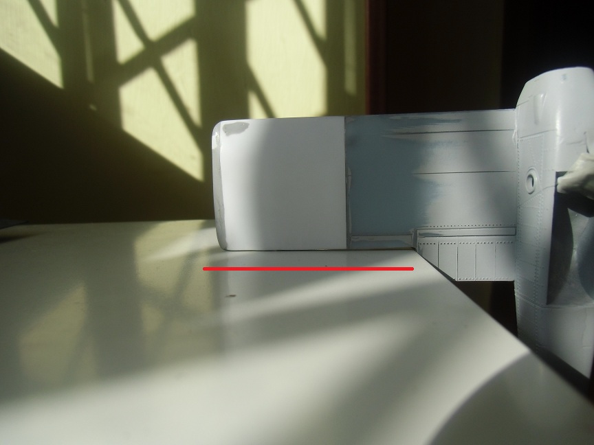

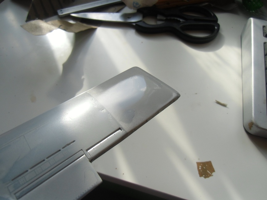

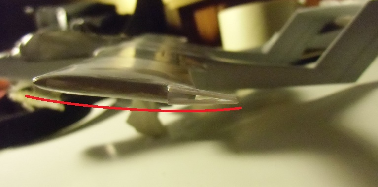

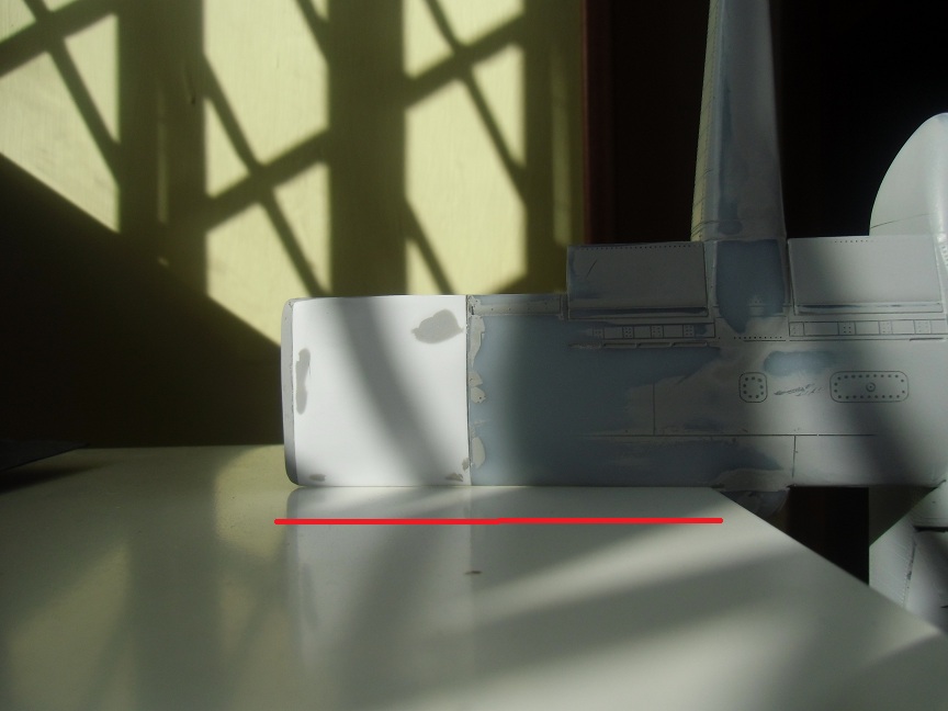

no la reincisone no..Immagine

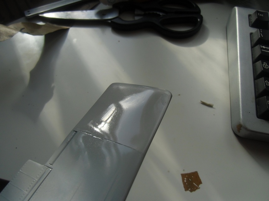

intanto ho attaccato il terminale del profilo, portandolo a 90° netti :-oook
usando due striscette di plasticard...

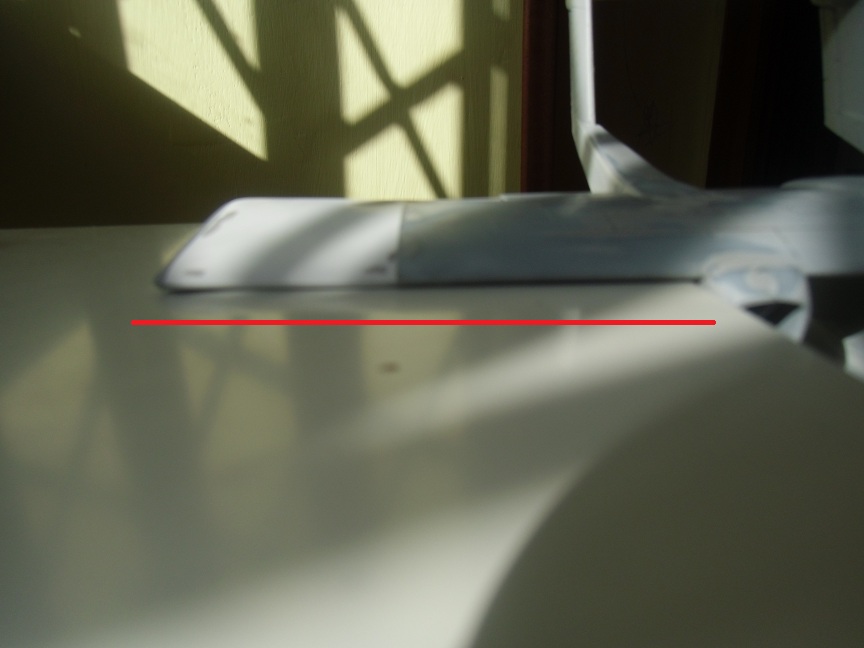

per ottenere la forma giusta dando una linea di continuità...se notate in controluce la superficie è planare..e liscia
poi stuccato per raccordare al meglio e ricostruire la parte mancante
ho tolto anche una luce in più...
Re: OV-10A -BRONCO- (FASE DI FINITURA ALI)
molto molto bene :-Figo
Dai Eugè! che so due reincisioni! :-prrrr
Precisione chirurgica Eugenio :-oook
...però adesso sotto con lo scriber :-lino

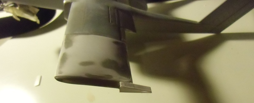

UN CONSIGLIO ragazzi mi servirebbe..............
per il momento mi dedicherò prima alla finitura delle ali ossia ancora
-> rifinire i terminali dove andranno i "perni" di rotazione dei flap; ;)
-> poi dovrò sistemare la geometria complessiva dell'ala rivedendo i punti di intersezione tra ala e flap;
-> una volta tutto a posto, costruire i flap e inserirli nell'ala.
ORA però essendo ancora "in cantiere" :lol: potrei fare delle varianti e tagliare:
- posizionare i flap alternati ossia uno abbassato e il contrapposto alzato ovviamente in maniera leggera o anche molto estesa alzando le alette
(come si vede nei filmati che ho postato anche a terra) curandone il dettaglio del movimetoma lasciandone le sobrietà
- oppure ai flap in movimento anche gli ipersostentatori che hano un sistema veramente forte...evidenziandone il sistema
(immagini inserite a scopo di discussione tratte da:-> http://www.ov-10bronco.net/us-state-batf.cfm)
