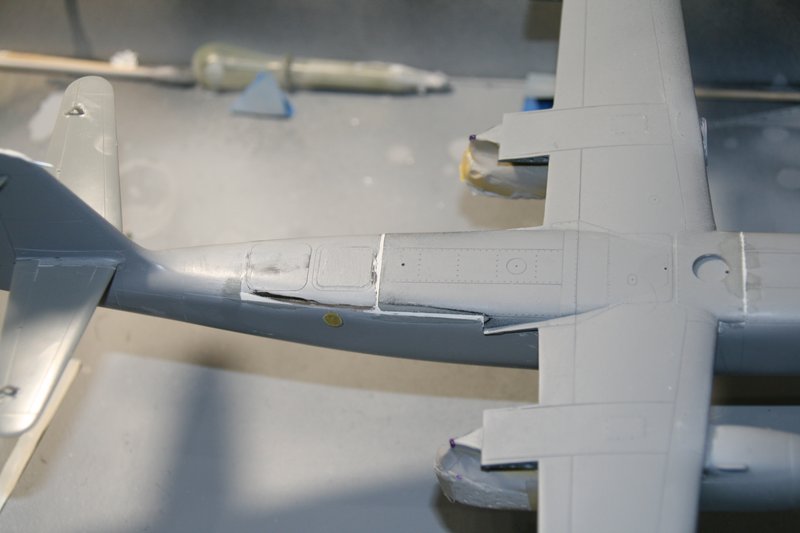

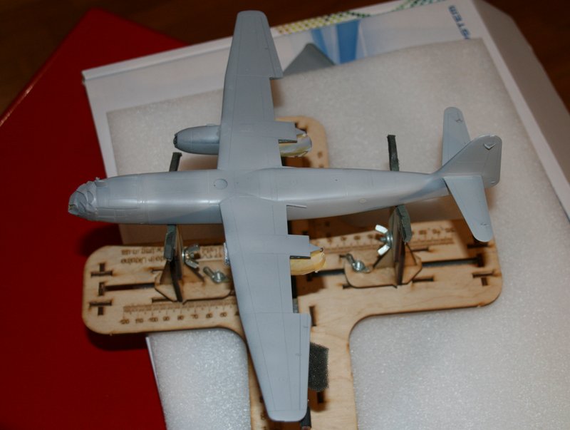

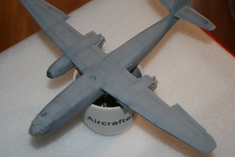

Confermo che non si tratta di un kit che si monta da solo (in questo, e non certo nei dettagli, la zia Hase delude un pò
). Punti critici: 1) accoppiamento abitacolo-fusoliera 2) assemblaggio gondole motori sottoalari 3) assemblaggio montanti reattori ausiliari Walter 4) montaggio degli stessi sotto l'ala, perchè i fori non coincidono (io li ho un pò allargati, poi rimedierò stuccando) 5) sistema di montaggio della gondola cannoni sotto la fusoliera, anche qui far coincidere i minuscoli supporti coi fori predisposti è un'impresa 6) il piano di montaggio delle antenne Neptun (che richiederà della tappoverde, cosa che temo possa nuocere alla trasparenza della prua, benchè cerata a dovere). Inoltre i pannelli superiori ed inferiori della fusoliera, una volta incollati, se non lo si è fatto col microscopio a scansione richiedono stuccature a go go e relative reincisioni.

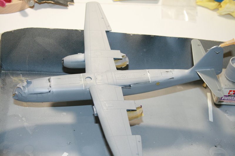

e questo è l'aspetto dopo i suddetti interventi e una buona ripassata di primer (impietoso con le imperfezioni...)
Ed ora non vi tedio più per qualche mese
Ciao!!!

La foto è un pò lontana e non permette di capire al meglio la bontà delle stuccature... ma sembrano OK.

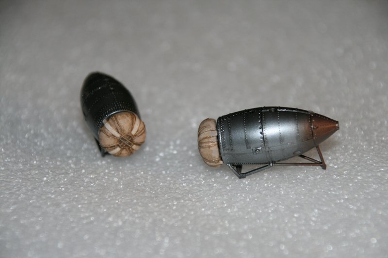

L'unità RATO (rocket assisted take off) costituita dai 2 razzi Walter: dopo il decollo venivano sganciati e recuperati grazie ai paracadute anteriori.

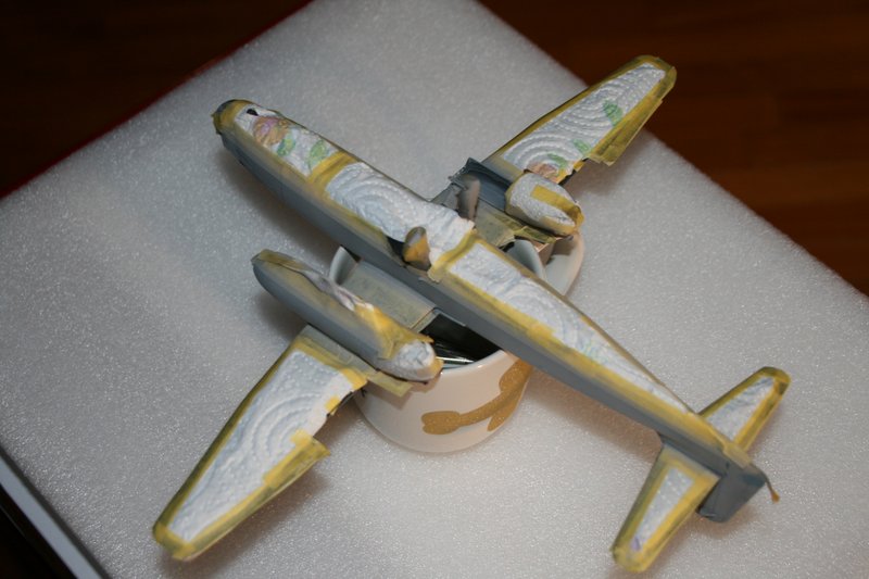

L'operazione di mascheramento del nero ventrale

Occhio Mauro che lo scottex è un serbatoio infinito di pelucchi, una bomba ad orologeria per la buccia d'arancia assicurata.
Usa pellicola trasparente per alimenti o semplice carta.
Belli i RATO!
Belli i RATO!

Ricevuto, grazie per l'avvertimento!FreestyleAurelio ha scritto: 21 febbraio 2022, 10:24 Occhio Mauro che lo scottex è un serbatoio infinito di pelucchi, una bomba ad orologeria per la buccia d'arancia assicurata.
Belli i RATO!
Allora prima della lucidatura lo spennellerò per bene e/o passerò uno straccetto (in microfibra) inumidito.
