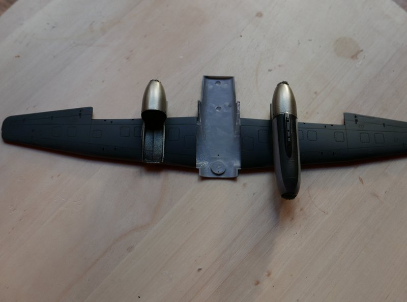

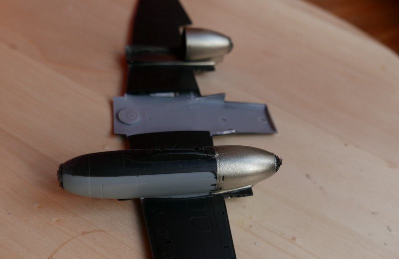

Terminato il grosso della fusoliera, mi dedico alle ali. Anche qui problemi di fitting tra ali e gondole motore, risolto con poco stucco; ho preferito dare subito una mano di Mr Surfacer 1500 (sul quale credo che farò una sorta di black basing con bianco o grigio chiaro) e dipingere i pannelli posteriori delle gondole con Alclad II burnt metal, come indicato (farlo alla fine coi flaps montati sarebbe stato un pasticcio, almeno per me...)
Sopra darò una mano di primer bianco, quindi mascheratura delle gondole (i più attenti :-prrrr avranno notato che manca un pezzo della gondola sinistra: il vano è destinato ad uno Jumo 004 della CM fatto per il 262 Tamiya (spero non mi dia troppi problemi farcelo stare).
Ciao!!
Messaggi: 48201
Mauro, non ho ben chiaro lo schema che ti sei fatto per la verniciatura della mimetica... perchè hai preferito già stendere il nero quando dovrai stuccare la giunzione tra l'ala e la fusoliera?
Per il primer delle superfici superiori, perchè stai scegliendo il bianco?
Mauro
Messaggi: 1398
Località: Genova
Messaggio da Mauro »
Starfighter84 ha scritto: 15 gennaio 2022, 18:38 Mauro, non ho ben chiaro lo schema che ti sei fatto per la verniciatura della mimetica... perchè hai preferito già stendere il nero quando dovrai stuccare la giunzione tra l'ala e la fusoliera?
No Valerio, devo essermi espresso in maniera poco chiara: la mimetica verrà dipinta a modello assemblato e stuccato, ci mancherebbe (non sono così abile da fare certi virtuosimi), il Mr Surfacer è solo un primer che ho utilizzato anche per la stesura del metallico. Per le superfici superiori pensavo al bianco perchè il colore di fondo sarà un grigioazzurro chiaro (ma se pensi sia meglio il grigio farò così)
Ciao, buon weekend!
Messaggi: 48201
Io userei il grigio Mauro... ;)

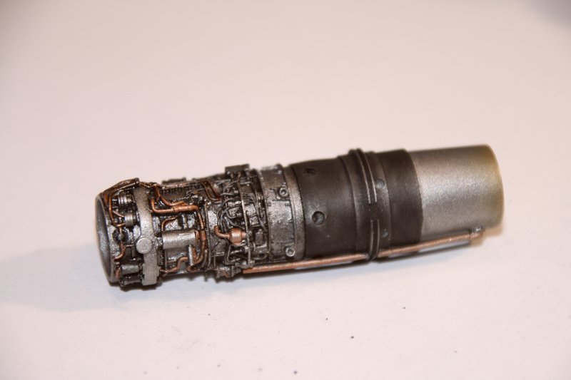

Ecco herr Jumo 004 (per farlo entrare nel vano della gondola ho tagliato l'estremità posteriore dell'ugello, già montato come da scatola nella gondola stessa.
Madd 22
Messaggi: 5932
Messaggio da Madd 22 »
È venuto bene il motore.
Quindi ne monti solo uno? Inoltre avendo tagliato lo scarico, quando posizionerai in sede il motore, non si vedrà lo stacco tra le due parti?
Messaggi: 27308
Ciao Mauro,
bel lavoretto sul motore.
L'unica cosa che mi convince poco sono i tanti particolari in colore metallico con riflessi rosso arancio (ne parlammo qui). Sono le superfici soggette alle temperature di esercizio più elevate a modificare i riflessi (vale sempre quanto ha scritto Aurelio) mentre i pezzi, come tubi e raccordi, che hanno riflessi non argentei sono decisamente pochi e alla fine risultano bruniti più che color rame. L'effetto generale si appiattisce ma ne guadagna la verosimiglianza al reale.

Mauro
Messaggi: 1398
Località: Genova
Madd 22 ha scritto: 17 gennaio 2022, 7:47 È venuto bene il motore.
Grazie Luca,
lo stacco non si vedrà perchè il tubo copriugello tagliato sarà quasi completamente coperto dalla naca di poppa.
Ciao!
microciccio ha scritto: 17 gennaio 2022, 9:40 Ciao Mauro,
Junkers Jumo 004
In effetti sono stato molto combattuto su quale colore usare, il grigio o il natural metal del resto del motore risultavano di una piattezza sconfortante; non ho voluto riprodurre il rame (non credo ci fosserro parti in rame) ma il burnt metal (molto forse troppo burnt a dire il vero...)
