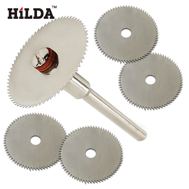

Primo consiglio: non usare mai quel tipo di disco per tagliare la plastica.... serve per tagliare e sgrossare il metallo. Cerca un disco come questo:
Immagine inserita a scopo di discussione - fonte ae01.alicdn.com
Secondo consiglio: come dice anche Francesco, alla "prolunga" che hai aggiunto darei una bella stuccata e lisciata in modo da eliminare tutto il dettaglio e farla apparire come parte integrante della fusoliera. ;)
