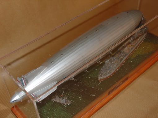

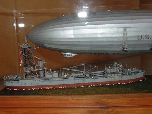

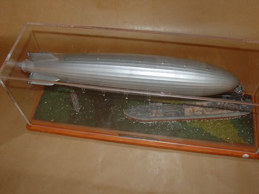

Nelle prossime immagini vedrai anche come avevo posizionato “in sospensione” il dirigibile che costruii nel lontano 2004 (nave autocostruita, dirigibile “pesantemente” modificato) scala 1-700...
E come era ancorato…
Salutoni
Roberto
