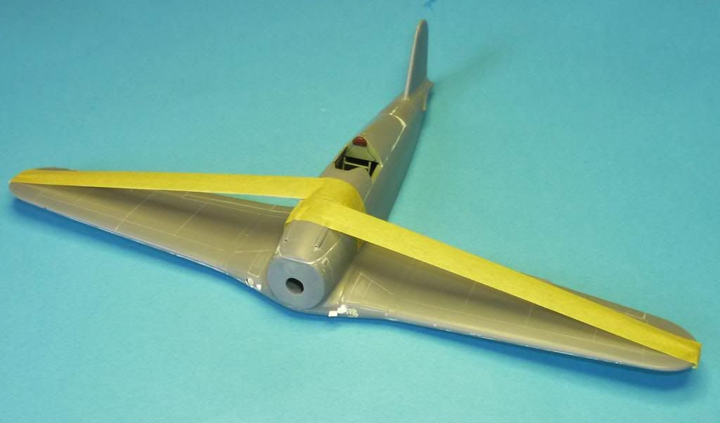

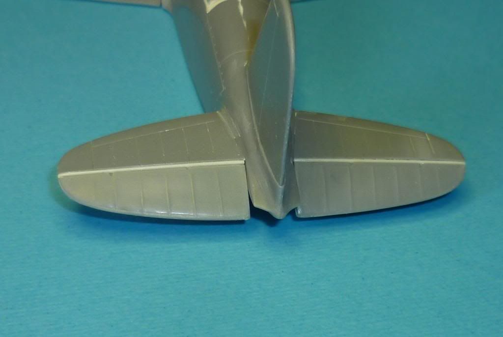

Dopo aver messo assieme le ali inferiori con quelle superiori, previa assurda limatura per affinare un pò i bordi di uscita alari (lo stucco anche qui è stato copioso) ho innestato l'ala completa alla fusoliera. Ovviamente ho dovuto ricorrere anche qui a stratagemmi per farle stare un pò come si deve e abbastanza in linea con il raccordo in fusoliera. Poi anche qui dovrò intervenire con una limetta tonda e altro stucco per livellarle meglio. Adesso facciamo solo che si attacchino bene ;)
Quello sopra era successo ieri, oggi ho tolto l'imbragatura e ho affinato la congiunzione ala/fusoliera...sucessivamente ho incollato anche i piani di coda e udite udite, ho tagliato e posizionato abassati i piani mobili :shock: spero di non dovermene pentire poi!
Sul muso ho forato le bugne per istallare le canne delle armi di caccia, spero arrivino presto quelle che ho preso in ottone! Ho anche incollato le piccole bugnette in resina ai lati del cofano vano armi.
