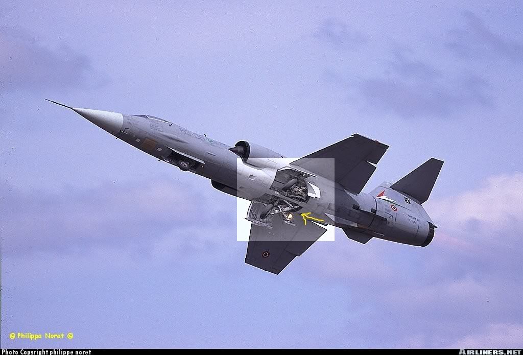

OK ragazzi, ennesimo chiarimento:
Nella foto dello spillone ci sono due portelli grandi del vano carrello posteriore aperti (segnati dalla freccia). C'è un pistone interno che permette la posizione aperta / chiusa, o no? :|
Vi chiedo ciò perchè voglio montarli aperti e il kit Hase non prevede nessun pistoncino da montare, ma mi sa che dovrò creare qualcosa al riguardo!
Attendo consigli!
Fonte http://www.airliners.net per solo scopo visivo
Grazie e B(u)onomodellismoVox a tutti
Messaggi: 48733
Re: TF-104G...pronto al montaggio e...seguente
No no Bono, attenzione! quei portelloni a terra sono SEMPRE chiusi! con l'effetto della perdita di pressione nel circuito israulico scendono un pochino...la posizione esatta è proprio quella che vedi in foto. :-oook
Icari Progene
Messaggi: 3371
Messaggio da Icari Progene »
allora,
i portelli sono così perchè il carrello è fatto in maniera tale che ci sono 2 bracci di sostegno (indicati dalla freccia gialla) che non permettono la chiusura completa.
foto presa da airliners.net i diritti sono dell'autore specificato in didascalia
il carrello del 104 è un vero capolavoro di ingegneria basti pensare che è stato progettato nei primi anni 50 ed ancora oggi tutti i carrelli lockheed sono sullo stesso principio e molte altre ditte lo hanno usato come base per i loro progetti.
questo per via dell'esiduo spazio che occupa quando è chiuso e l'estrema affidabidabilità per aprirlo, basti pensare che se si rompe il circuito idraulico, scende per gravità e si blocca da solo!
mettili in quella posizione che è quella corretta, non stare ad inventare martinettii inutili che tanto non si vedono a meno che non lo vuoi fare come nella foto della mia firma, allora li vedi qualcosa!

Messaggi: 23191
Ok, capito! :mrgreen: :-oook
