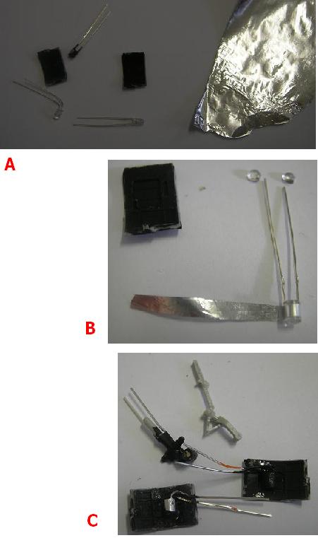

intanto ho fatto le luci del carrello.....
ho preso i led; dove ho tagliato la lente e con una striscetta di stagnola ho fatto una "coimbentazione" dei laterali del led :-D per evitare dispersioni di luce; poi ho colorato con il nero i portelli...

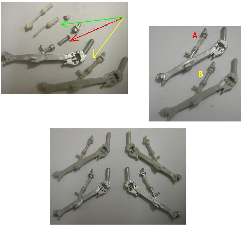

son passato alle gambe di forza del carrello ; dove ho cambiato il martinetto dell'ammortizzatore; che come si sa..quello della versione "S" è di maggiori dimensioni in confronto ai G standard....ed ho usato pezzi di rottami :-D

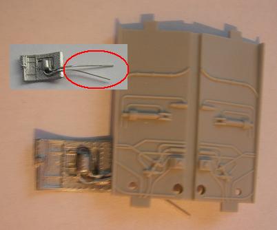

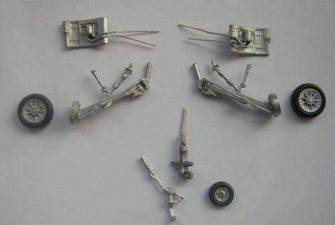

adesso che ho fatto anche le ruote ...il carrello è parzialmente fatto :-D mancano solo i tubi dei freni; che; come mi è stato suggerito; ci potrei camuffare i fili di contatto...infatti aspetto che mi arrivi il tutto..e poi deciderò.... :lol:

Eugenio, secondo me i tubicini idraulici che hai utilizzato sono un pò fuori scala... troppo spessi. Cosa hai usato? :-oook
Re: F-104ASA 1:48 ILLUMINATO w.i.p
Starfighter84 ha scritto:Eugenio, secondo me i tubicini idraulici che hai utilizzato sono un pò fuori scala... troppo spessi. Cosa hai usato? :-oook
hehehehhe... quelli sono i pin del led che ho preferito mantenere intatti in quanto non è facile fare una saldatura "pulita" su eventuali fili finissimi...pertanto poi verranno nascosti dalla wheel bay e si noteranno minimamente :P
idem per il faro della ruota anteriore ;)
per i fili che eventualmente scorreranno lungo la gamba di forza userò probabilmente dei fili spellati ossia solo il rame che saranno i conduttori + e - :-oook

In effetti non avevo fatto caso che erano i fili del led! l'hai mimetizzato proprio bene! :)
