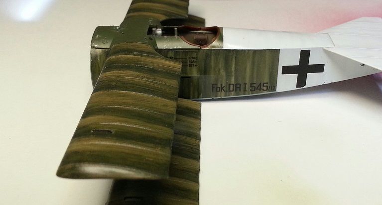

Comunque in qualche modo ho fatto
Re: Fokker Dr.I - Eduard 1/48 - Agg. 19/01

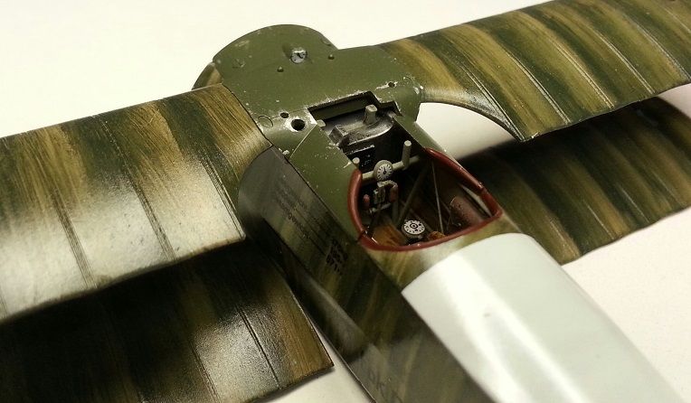

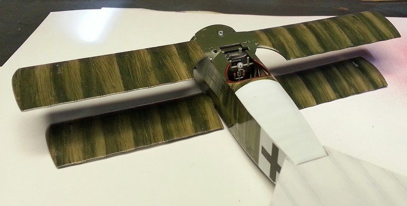

Con la convinzione che ancora non sono alla soluzione ideale, per questo soggetto penso che posso accontentarmi del risultato ottenuto...
Sul prossimo sono sicuro andrà meglio perchè nel fare e rifare ho capito alcune cose che devo fare e non fare sul prossimo soggetto Dr. 1
Riepilogando: colore di base aerografato Tamiya XF-57 Buff opaco. Ho trovato maggior beneficio nell'avere una superficie opaca piuttosto che lucida quando tiravo il colore verde, sulla lucida lo portavo praticamente via quasi tutto mentre sull'opaco faceva più grip
Per il verde ho utilizzato a pennello un Humbrol 75. Pennello piatto quasi scarico di colore, facevo le pennellate più scure a distanze più o meno uguali. Pennello scarico facevo tipo un dry sulla zona fra una riga di colore e l'altra. Con un pennellino umido di ragia tiravo delle righe sul colore più denso, e con una spugnettina passavo, con movimenti lineari dal profilo alare verso indietro, sulla parte dove avevo diluito il colore precedentemente...et voilà!
Come avrete notato, l'effetto forse è ancora un pò grossolano rispetto alla scala, ma a me piace e soddisfa per questa volta
Sulla Fusoliera sono già andate su anche le decals e ho verniciato la porzione di coda che andava bianca. Ho già lucidato anche le ali per i lavaggi e fissare il tutto.

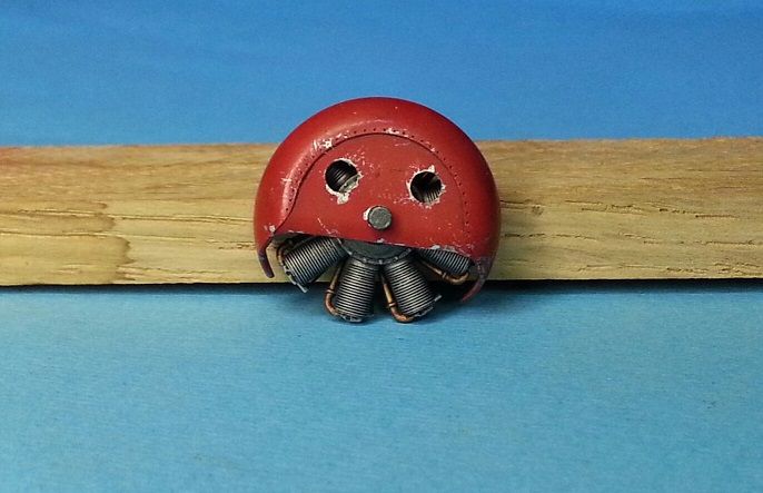

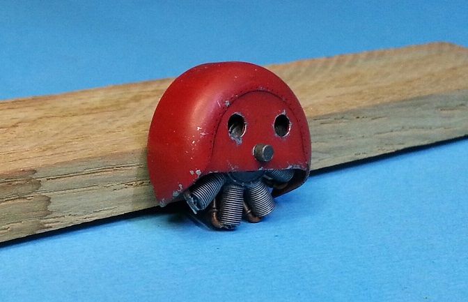

Anche il cofanetto del motore è già pronto per essere posizionato...ecco due fotine del nasino rosso

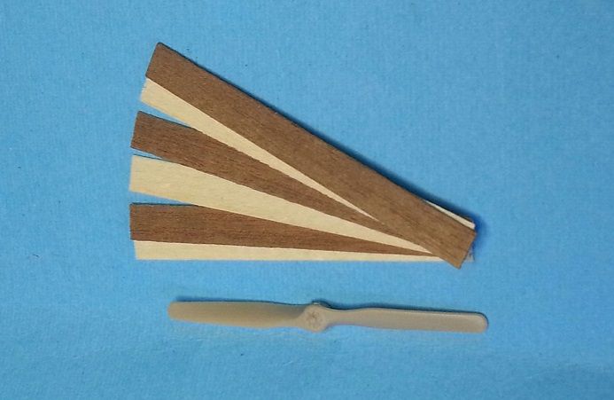

Nel tempofra preparo i legnetti da incollare fra loro per riprodurre l'elica, vediamo se riesco a farne una decente
Ringrazio nuovamente tutti gli intervenuti che hanno dimostrato interesse per quanto cerco di fare
