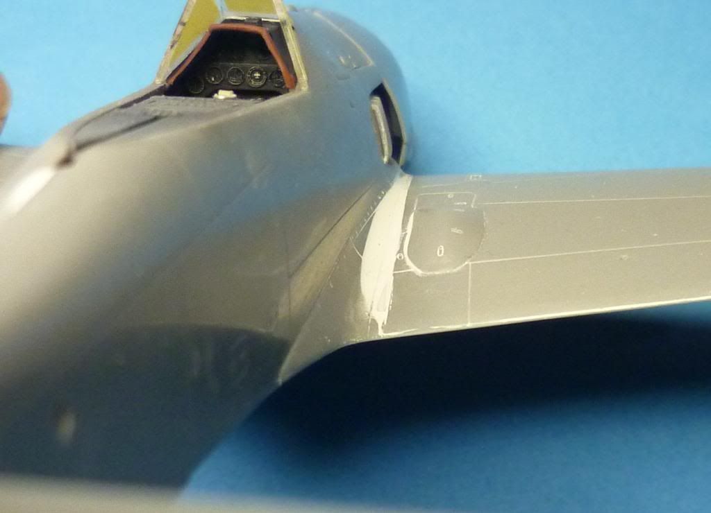

Ecco come ho cercato di risolvere la mia deficenza di assemblaggio ali-fusoliera-cofano motore...una bella stuccatona con il milliput a colmare il dislivello fra la fusoliera più bassa e l'ala...
Nella parte sotto, fra vani carrelli e cofano motore era rimasto un vuoto che ho chiuso con un profilato di evergreen e stucco bianco Tam che poi ho limato con una fresina dentro e carta abrasiva fuori...la fessura che ancora si vede sarà occupata dagli scarichi del motore...
Mascherati i vetrini...sono pronto per la verniciatura!!
