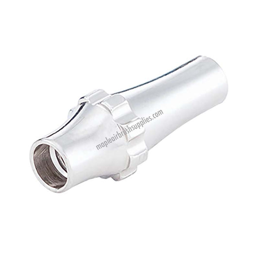

Nell'esploso della versione Infinity 2024 che ti posto, il grano da verificare il corretto serraggio con l'ago inserito e a battuta sulla duse è la parte 712343
Che sarebbe questo
Immagini inserite a scopo di discussione - Fonte mapleairbrushsupplies.com
Se la tua aeropenna è precedente al modello 2024, fai riferimento alla parte 123043

La guarnizione che ti indicavo di veridicare nei post precedenti è la parte 123180, mostrata in tutti e due gli esplosi dell'Infinity.
Immagine inserita a scopo di discussione - Fonte mapleairbrushsupplies.com
Guarnizione che è posizionata alla base della duse
