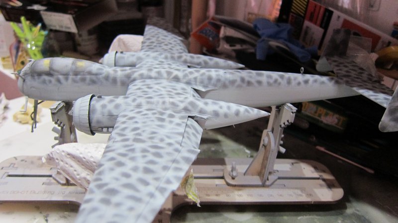

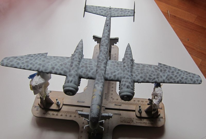

Meglio, ma non ancora bene
mi convincono abbastanza le mottles della fusoliera, delle radici e delle gondole motore, mentre sono ancora da rivedere quelle delle ali. Non ho fretta, continuerò finchè il risultato non mi sembri adeguato,

No Fra, è proprio così: è una delle parti che dovrò riprendere (quando avrò finito l'Uhu farò barchette di carta per un anno :-sbraco !!)

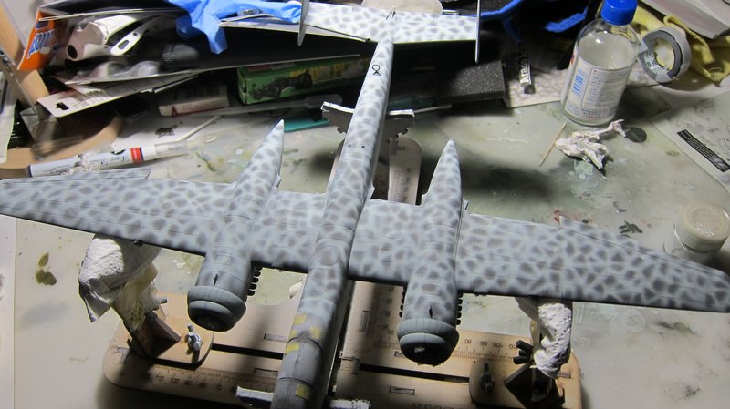

Ciao Mauro,
Una camo da esaurimento nervoso, ma bellissima!

Come in ogni attività, anche qui bisogna decidere quando fermarsi. Il mio momento, dopo aver fatto e disfatto lo schema un milione di volte, è quando ho temuto di finire in analisi (o assistito dalle cure neurologiche di mia moglie) :-prrrr
Alla fine, per cercare di armonizzare il tutto ho dato una passata di grigioazzurro ultra diluito. Ora, prima di lucidarlo, credo che maschererò completamente il canopy, per poter rimediare con uno stuzzicadenti agli eventuali (anzi probabili) overspray provocati dalla pessima aderenza delle mascherature Montex.
A presto, buona domenica!

Sembra riuscito bene...trasparenti e lavaggi successivi definiranno meglio i contorni e attenueranno molto l'eventuale overspray delle macchie.

Alla fine non è affatto male lo schema. Le linee sono forse un pò spesse... ma l'andamento convince.

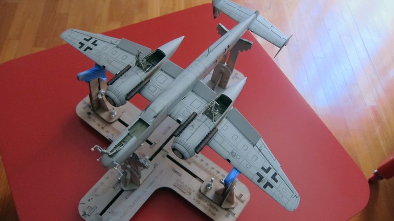

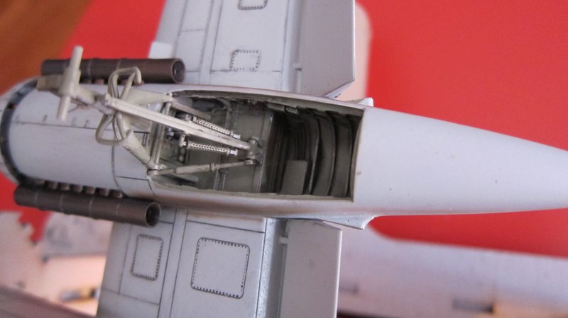

Un paio di foto di pancia...
dove si può apprezzare il dettaglio dei pozzetti Aires (i pistoni delle gambe non sono ancora verniciati)
Tutto, o quasi, quello che si poteva spaccare è stato montato prima della verniciatura; scelta non tanto furba ma che mi ha consentito una verniciatura più omogenea.
Alle prossime, ciao!

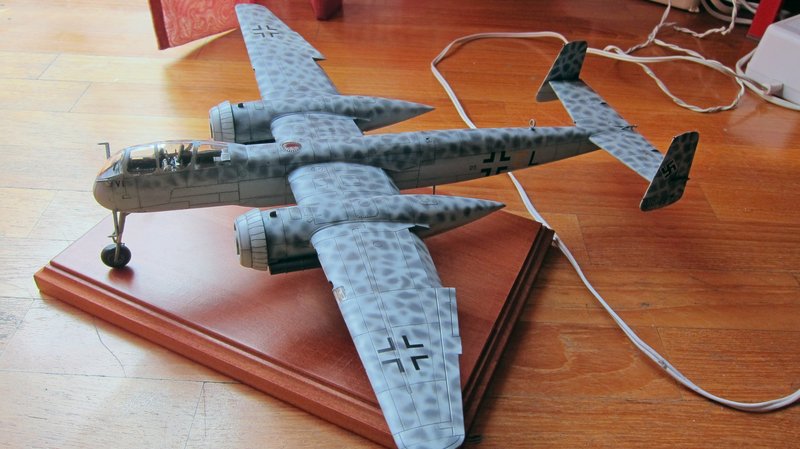

Rimosse le mascherature Montex, nonostante le varie pezze di nastro e bigodini di patafix, come temevo si sono manifestati gli effetti della pessima aderenza delle stesse sui punti più convessi
(GIF tratta a scopo di discussione da www.tenor.com)
Pertanto ho iniziato ripulire i vari baffi con uno stuzzicadenti imbevuto di tappo bianco, e sto continuando l'opera con cotton fioc e Tamiya Compund...con tanti saluti alla cura wellness di Future! :-bleaa

Mi spiace per la calotta ma il resto è venuto bene! mi piace la resa della camo! :-oook :-oook
