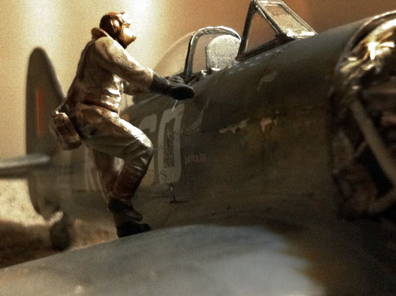

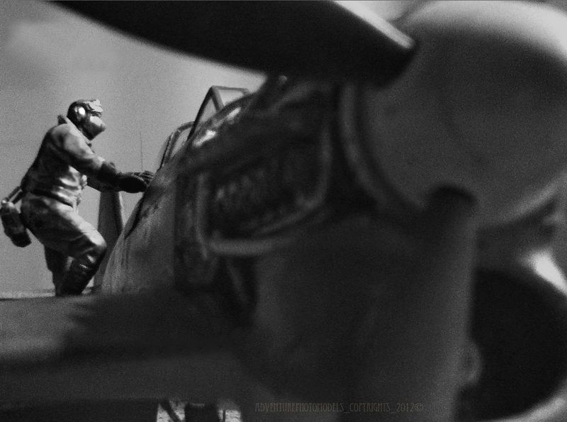

Per il pilota, no problems, avevo in mente quello che avevo già messo accanto al Tempest di Eduard:
Questo è il pilota della Airfix in posizione di seduta.
Lavorandoci un poco, non dovrebbe essere molto complicato. Basta intervenire sulla gamba d'appoggio, riempire un poco i glutei ed allineare le braccia nella posizione di presa ed il gioco è fatto.
Questa posizione tra l'altro si adatta benissimo al modello che prevede l'opzione delle pedane di salita sia nella posizione "open" che "close". Vedremo più avanti.

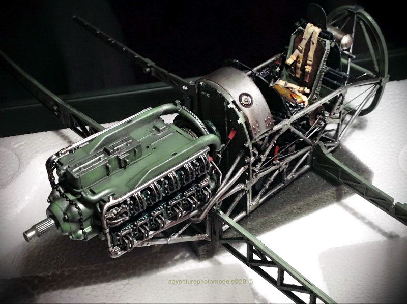

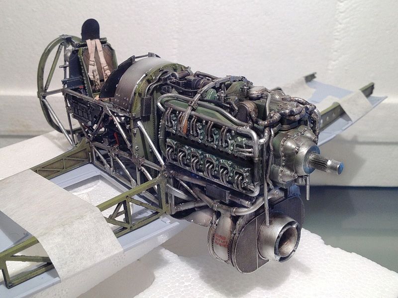

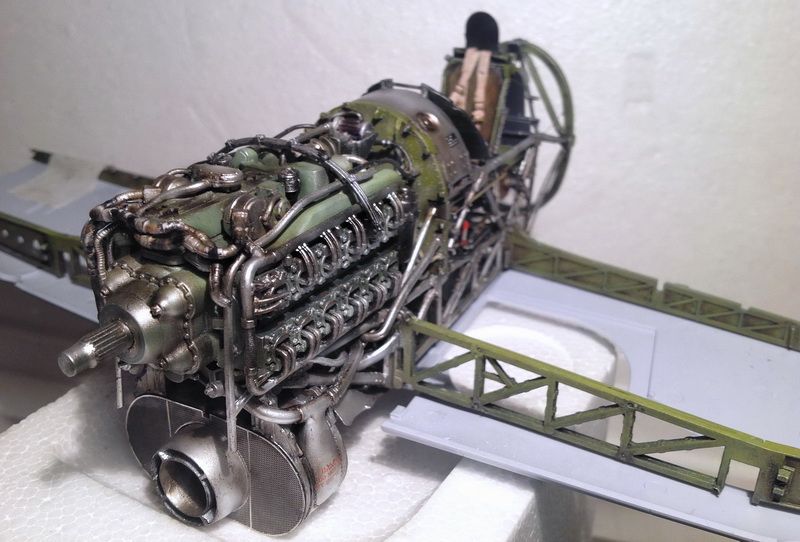

Detto questo, eccoci al nuovo update:
Propulsore e dintorni

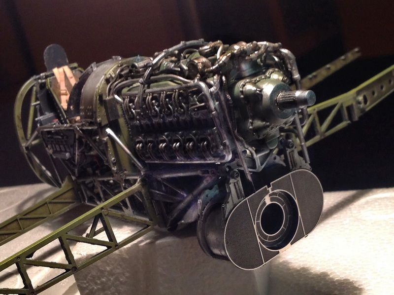

Napier Sabre Mk IIc 24 cilindri H Flat engine.
Ho dato una leggera passata di nero opaco Vallejo Air come fondo e questo mi ha aiutato per le successive colorazioni. Per il colore di fondo del blocco motore ho utilizzato una miscela composta da verde IDF Vallejo Air (85%) - metallizzante Vallejo Air Metal Medium (0,5%) e Diluente Af (10%) ovvero la medesima colorazione utilizzata qualche anno fa per il modello Tempest di Eduard in scala 1:48.

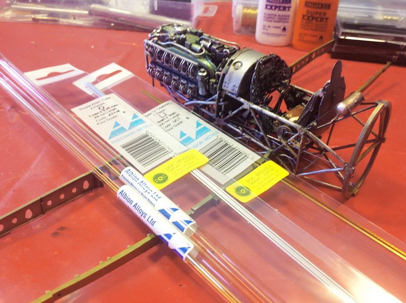

A questo punto, ho cercato di dettagliare maggiormente il lato sinistro ( che ho intenzione di lasciare aperto ) autocostruendo vari tiranti e meccanismi. Per questo intervento, avendo necessità di dover costruire degli innesti, ho utilizzato fili di chitarra elettrica ( mi alto) rivelatisi eccezionali, e tubetti Albion in ottone ed alluminio da 0,1 mm.:

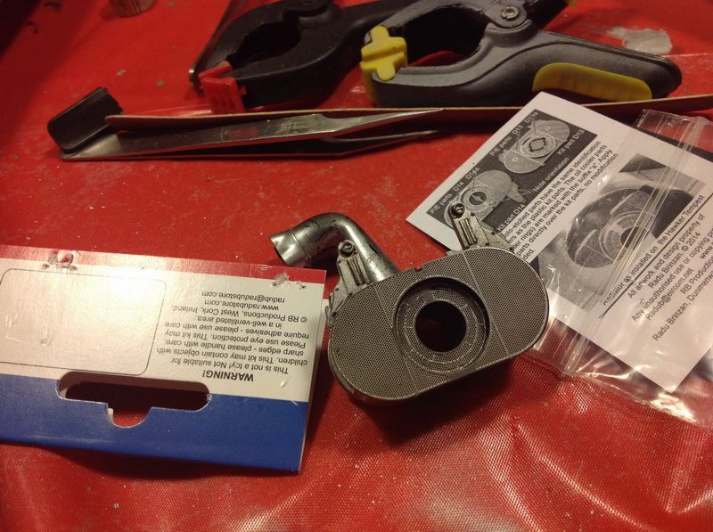

Ho assemblato il radiatore ed ho applicato sul pezzo originale, le fotoincisioni prodotte ad hoc dalla RB Productions e questo il risultato:

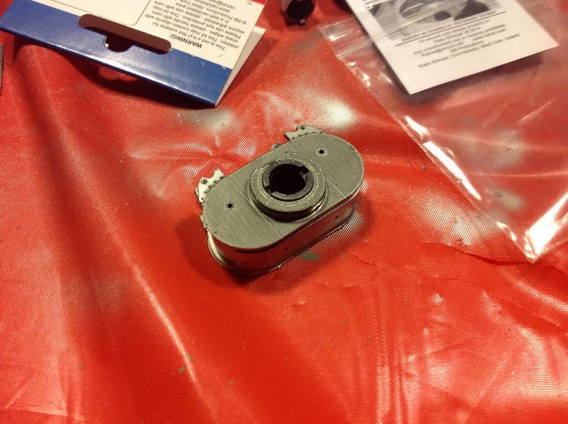

Per l'intake centrale, ho assottigliato il pezzo originale a circa 0,1 mm :

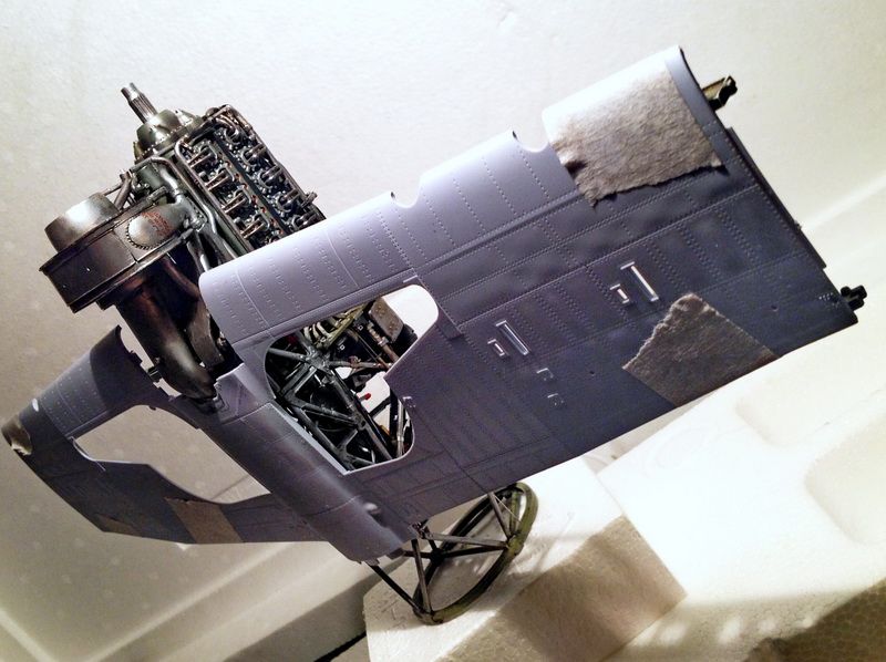

Una prova "a secco" d'inserimento del motore :
Completo il dettaglio con fotoincisioni Eduard per la corona di chiusura del pannello (top) motore :
per la galleria completa e maggiori dettagli su questa sessione : http://www.adventurephotomodels.com
Per il momento è tutto. Ringrazio per l'interesse.

Messaggi: 10774
Re: Hawker Typhoon MkIB Airfix 1:24 what else!
Tutto cosi spettacolare!!!!
Grandissimo lavoro Giorgio..ti ammiro in silenzio!
Mamma mia che spettacolo. Praticamente impossibile capire che si tratta di un modello in scala!!!!

Ciao Giorgio,
motorazzo incredibile! :-oook
Adesso sale la curiosità per vedere come si presenterà l'effetto delle ondulazioni sul metallo così evidente nella foto che ritrae anche l'intradosso della parte centrale del cassone alare.
