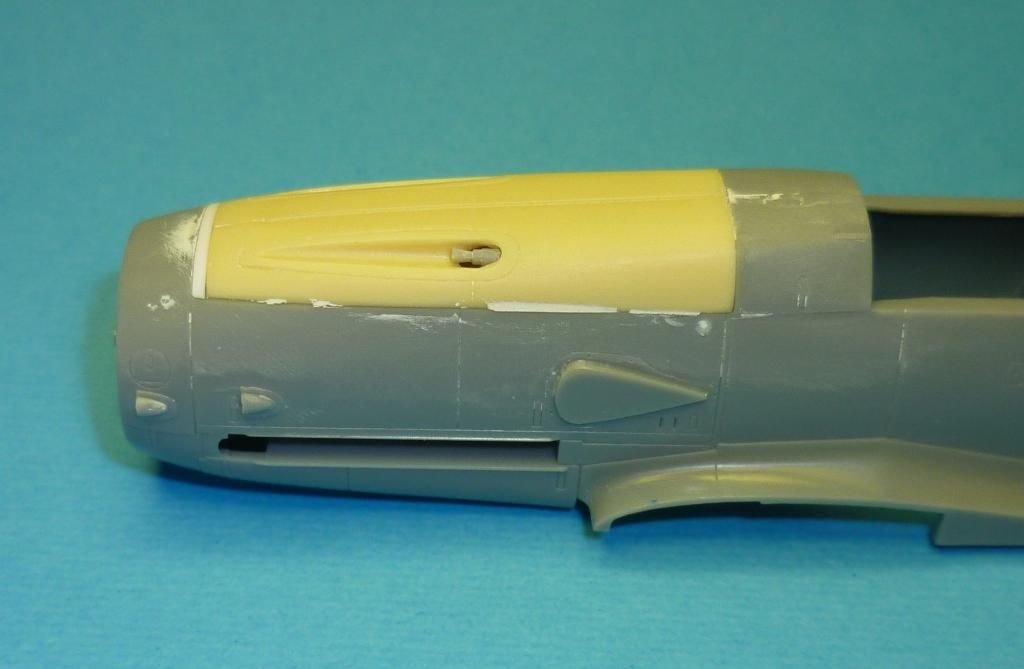

ottima ripresa su quel cofano ruggè! :-oook :-oook :-oook ma tutta quella differenza tra plastica e resina! :shock:
Re: Messerschmitt Bf 109G-4 Regia Aeronautica - Hase 1/48
Certo che sti erroracci dall'Hase sono proprio incredibili!!
Ma....Gran bel recupero Ruggero! :-oook
In piĂą sono contento per una cosa... MT ti ha contaggiato e piano piano ti stai convertendo alle migliorie!! Yeahhh!!!!

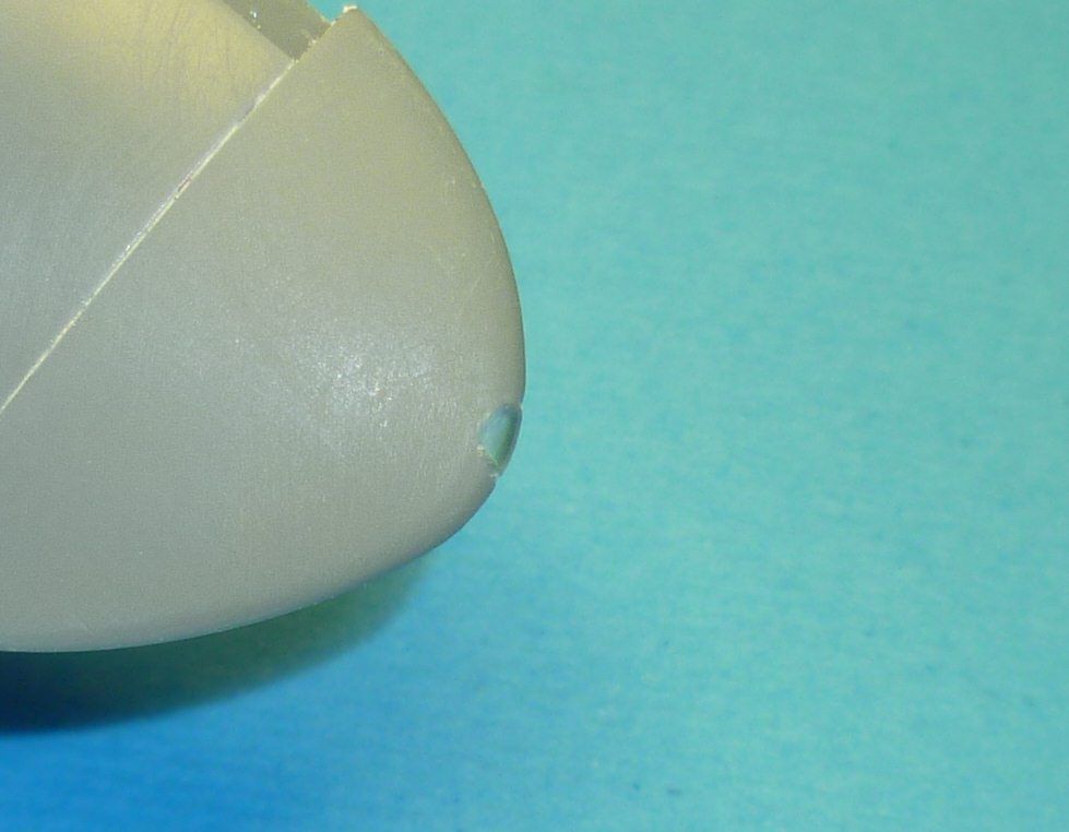

Andrea ti sei spiegatissimo, ma troppo tardi! La mia frenesia di andare avanti non mi perdona eheheh ecco come ho affrontato the problem...dimenticavo, ho aggiunto in plasticard il portello dietro al pilota che nel kit non è presente!
Ricordiamo di chiudere con tondini di sprue tirato o plasticard i fori per le bugne del G-6 che ovviamente il G-4 non aveva...ed aveva un portello con pannellature e apertura delle bocche da fuoco diversa...altrimenti col piffero che diventavo cretino a fare tutto stò lavoro :evil: Mi sà tanto che per mettere fuori un G-4 l'Hasegawa ha preso la fusoliera del G-6 e pretende che il modellista si arrangi a modificare il muso adattando il pezzo in resina fra l'altro cappellato eheheh

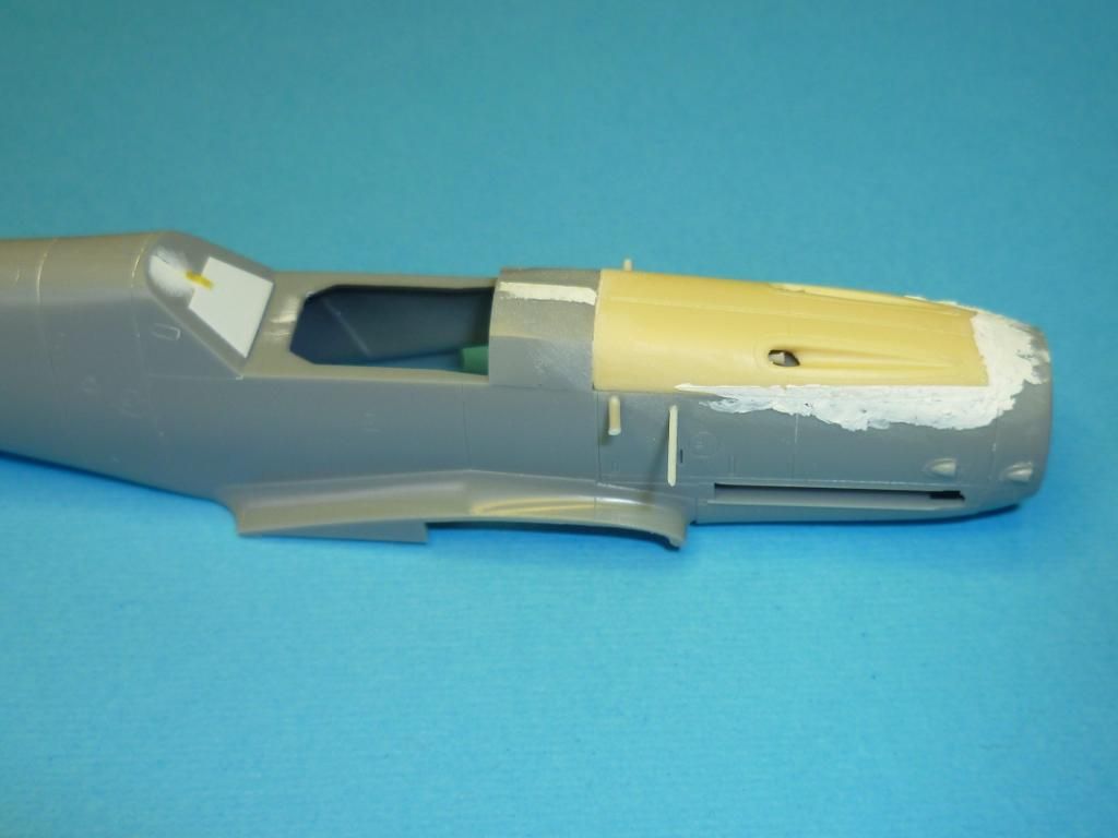

Dopo aver dato ampie dosi di stucco e attack ho lisciato prima con carta abrasiva bagnata da 800 e poi 1200, infine ho rifinito con le limette Squadron...
Ed ecco la prova colore per vedere eventuali pecche...non sembra veuto male che dite?

Stuccature e lisciature precise Rug, ottimo! mò ti tocca reincidere tutto però.... ;)
Starfighter84 ha scritto:Stuccature e lisciature precise Rug, ottimo! mò ti tocca reincidere tutto però.... ;)
Esatto!!! Ma pensavo quasi di non farlo e provare a disegnare le pannellature mancanti dopo che ho verniciato...ricordo di averlo fatto altre volte, sono pigro lo sai :-Figo
