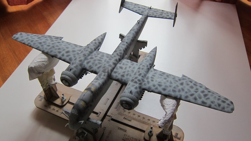

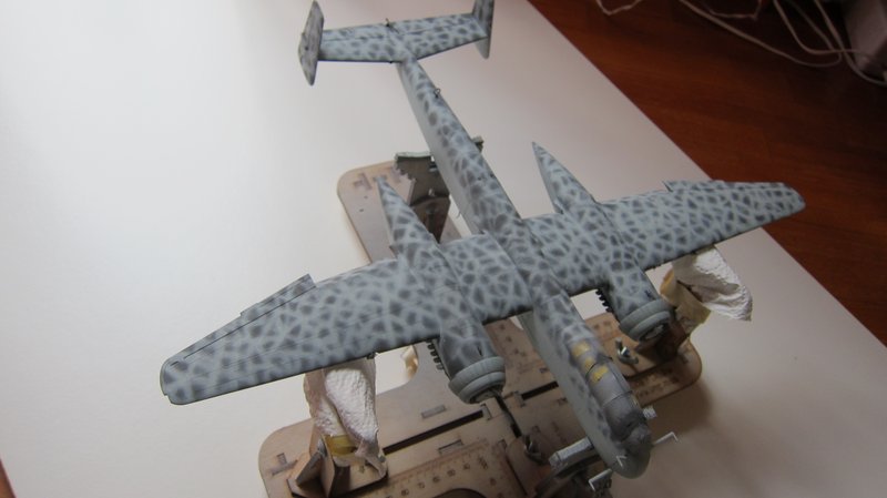

Tornato da Colindale (di cui Londra per me è solo un inutile sobborgo) mi sono cimentato con le terribili reverse mottles, non senza prima massacrare alcune cavie incolpevoli..
vi prego, tenete per voi i commenti. A seguire, dopo molto titubare, è toccato all'originale:
Lo so, il risultato è un'immonda ciofeca, un trionfo di overspray e sputazzi vari; tuttavia non ho intenzione di rifare tutto, ma di tenere sta monnezza come base per ripassare le mottles scure e poi le linee chiare, sperando di cavarci qualcosa di più decente.

Sinceramente penso che, vista anche la complessità della cosa, non ti sia uscita male la camo sull'HE 219.
Lasciamo perdere invece il povero innocente Corsair... :think: :-sbraco ma in fondo si sà che per migliorarsi ci vuole la pratica!

Complimenti per il coraggio. Quella camo è veramente una prova del 9 per chi usa l'aerografo. :-oook
Posso chiederti le percentuali di colore e diluente e la pressione, e che aerografo hai usato? Ho fatto molte prove per ricreare una camo simile al esemplare presente alllo Smithsonian ed è fondamentale la percentuale di diluizione, la pressione e la distanza del aerografo dal modello.
I risultati sono altalenanti ma, prima o poi... :-laugh

Grazie a tutti per i commenti; innanzi tutto sconsiglio di prendere riferimento dallo schema dello Smithsonian, che oltre ad essere un intreccio di spaghettoni (discreta la coda, ma il muso è fatto coi piedi :-NOOO ) non è applicabile all'esemplare nero, come si evince dagli schemi forniti da Tamiya ed anche da questo, mio unico riferimento bibliografico: https://www.amazon.it/Heinkel-He-219-Uh ... 129&sr=8-5
l'unico a farlo davvero bene, checchè se ne dica, è il dott. Plasmo, cui mi sono maldestramente ispirato (anche se pure lui lo applica all'esemplare nero). Le ali, (le mie) che ho fatto prima, ha delle linee troppo dritte e spesse, poi prendendo un pò la mano ho un pò recuperato sulla fusoliera e le radici alari, che non mi sembrano malvagie. Ho usato colori Tamiya (Graunviolet già pronto, come sfondo; grigioazzurro, ottenuto da un miscuglio di bianco grigio e azzurro, il tutto diluito solo con Mr Color leveling thinner in proporzione 80/20) e aerografo Harder & Steenbeck Infinity con ago 0.15 senza copriago. Pressione 1 bar. Ora il grosso del lavoro sarà recuperare le parti raccapriccianti :-vergo
