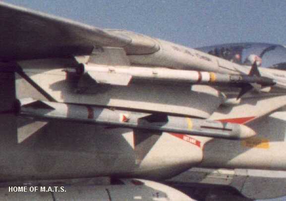

In questa foto che hai postato sembra che la rotaia dell'AIM-9 sia rivolta verso l'alto rispetto all'AIM-7. Visto che ti sei appena ristudiato il velivolo ti chiedo se è una impressione fotografica oppure è una caratteristica del Tomcat cui non avevo mai fatto caso prima d'ora?Starfighter84 ha scritto: 28 luglio 2019, 0:44...
Immagine inserita a scopo di discussione - fonte anft.net

La rotaia dei sidewinder era parallela alla linea mediana del velivolo... quello che difficilmente si nota è che il rail era leggermente divaricato verso l'esterno, forse per un problema di separazione del missile dal velivolo stesso.microciccio ha scritto: 28 luglio 2019, 23:14 In questa foto che hai postato sembra che la rotaia dell'AIM-9 sia rivolta verso l'alto rispetto all'AIM-7. Visto che ti sei appena ristudiato il velivolo ti chiedo se è una impressione fotografica oppure è una caratteristica del Tomcat cui non avevo mai fatto caso prima d'ora?
Era lo sparrow che assumeva una posizione leggermente a picchiare, probabilmente perchè il Tomcat era un "tail seater" in volo... quindi in questo modo il missile era orizzontale rispetto al moto dell'aeroplano.
