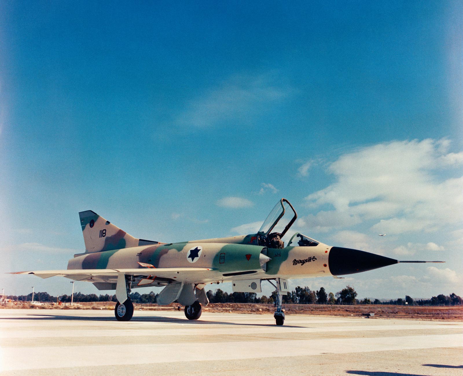

Rispolvero il ragazzone, dunque ho effettuato il presheding con del grigio scuro, e ho iniziato a verniciare utilizzando i seguenti colori: h310-h312-h313-h314. Per mascherare ho utilizzato le maschere della aeromask e sono rimasto davvero soddisfatto del prodotto.

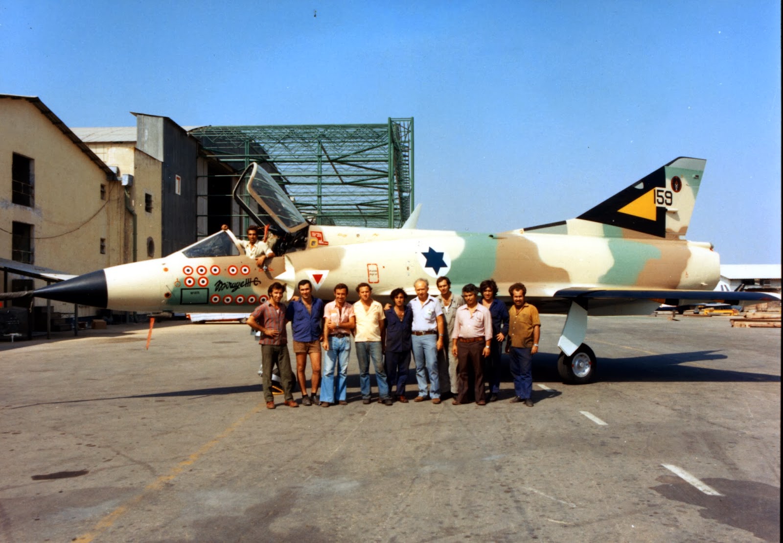

Filippo... ma sei sicuro che l'andamento delle maschere è corretto?
Immagine inserita a scopo di discussione - fonte dassault-aviation.com
Immagine inserita a scopo di discussione - fonte greatmilitarybattles.com
Immagine inserita a scopo di discussione - fonte http://edokunscalemodelingpage.blogspot.com via "Merchav Aviri" website.

ma porca miseria mi tocca riprenderla di brutto, e cmq notavo che le ultime due foto hanno andature della livrea diverse tra loro :shock:

Filippo mai fidarsi delle ditte produttrici... in questo caso, oltretutto, hanno proprio toppato di brutto...

in effetti, confrontate alle foto, le mascherine sembrano toppate nella distribuzione dei colori. Peccato perché erano stesi molto bene.
Ridipingi?
