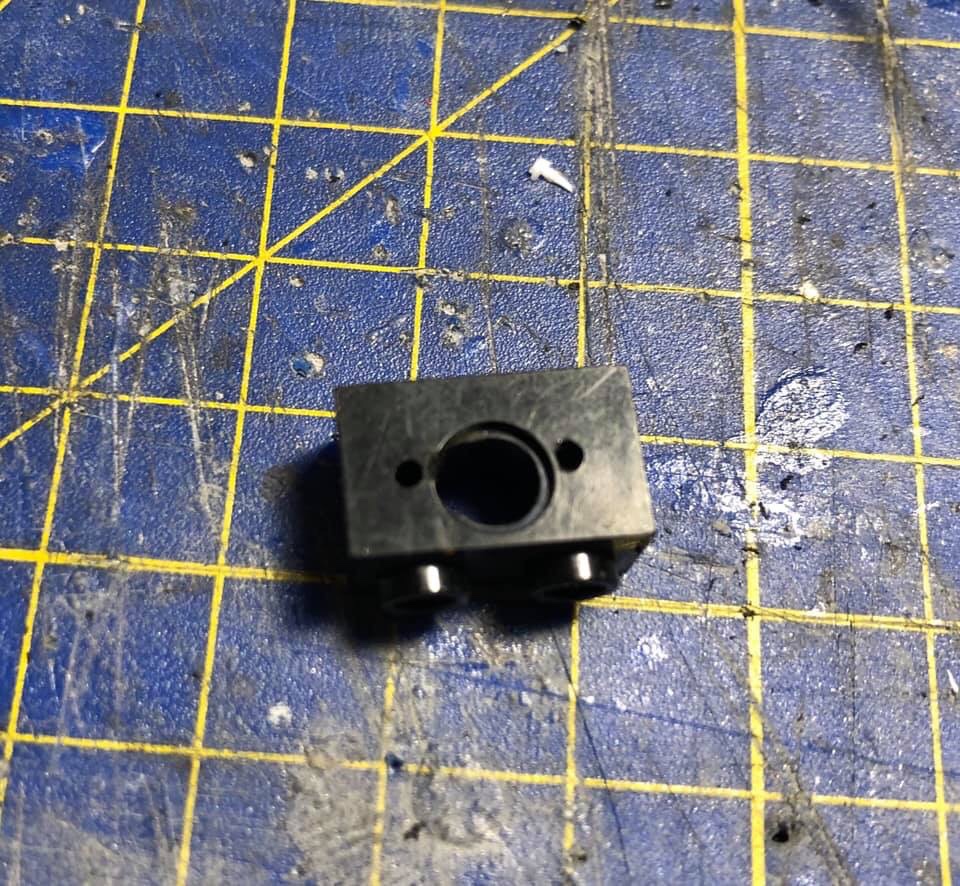

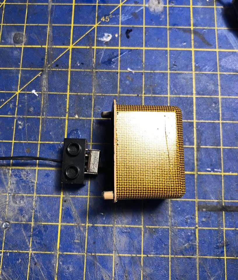

Prima di andare avanti con la stesura dei cablaggi dei fari anteriori dovevo però comunque avere un punto di partenza: è la partenza è nel baule posteriore così finalmente ho cominciato dalla parte opposta dell’autovettura.
Ho riposizionato l’interruttore delle luci all’interno della batteria nell’abitacolo.
Per fare ciò mi sono creato una basetta porta interruttore con un brick lego che ho modificato per permettere il passaggio del cavo.
Il cavo che passa attraverso i fori che ho creato tra la paratia abitacolo e il baule stesso.
Il porta batteria (con le future pile a bottone LR 44) ha trovato nuova posizione all’interno del serbatoio dell’acqua che è completamente vuoto.

Sempre da references ho notato che il microfono non è bianco ma un beije molto chiaro. Nella mia banca colori avevo il deck tan che una volta steso ha una tonalità abbastanza buona e similare.
Era mia idea renderlo sganciabile come nella realtà: con dell’alluminio mi sono costruito la staffa che ho poi fissato sulla parte inferiore del cruscotto.
Al posto del filo fornito da Max (in rame e fatto molto bene ) ho voluto utilizzare del cavetto elettrico nero per evitarmi il processo di verniciatura e per averlo giĂ  di gomma.
Ho poi provvisoriamente montato il tutto per vedere la visione d’insieme del lavoro raggiunto fino a questo punto.
