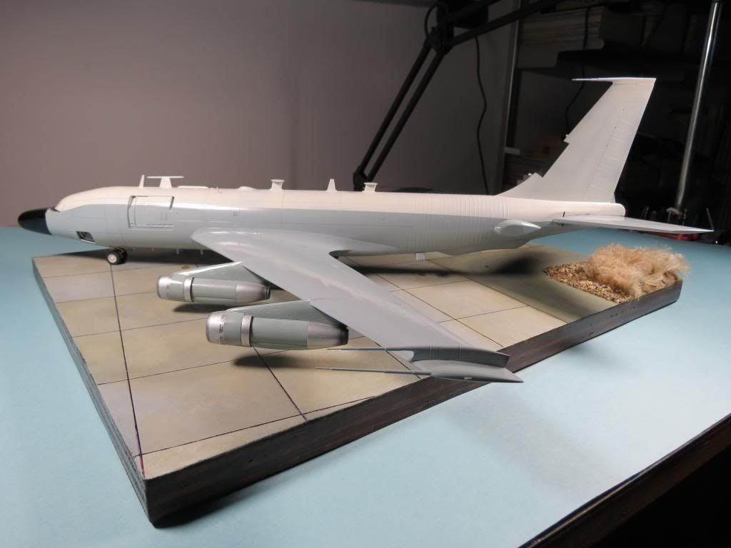

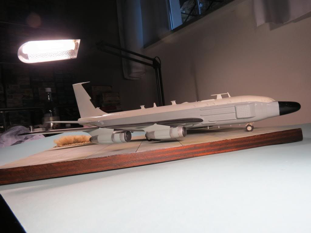

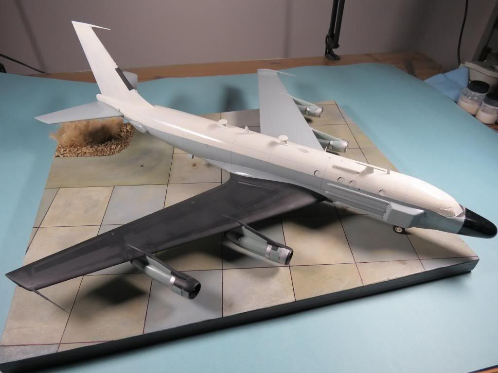

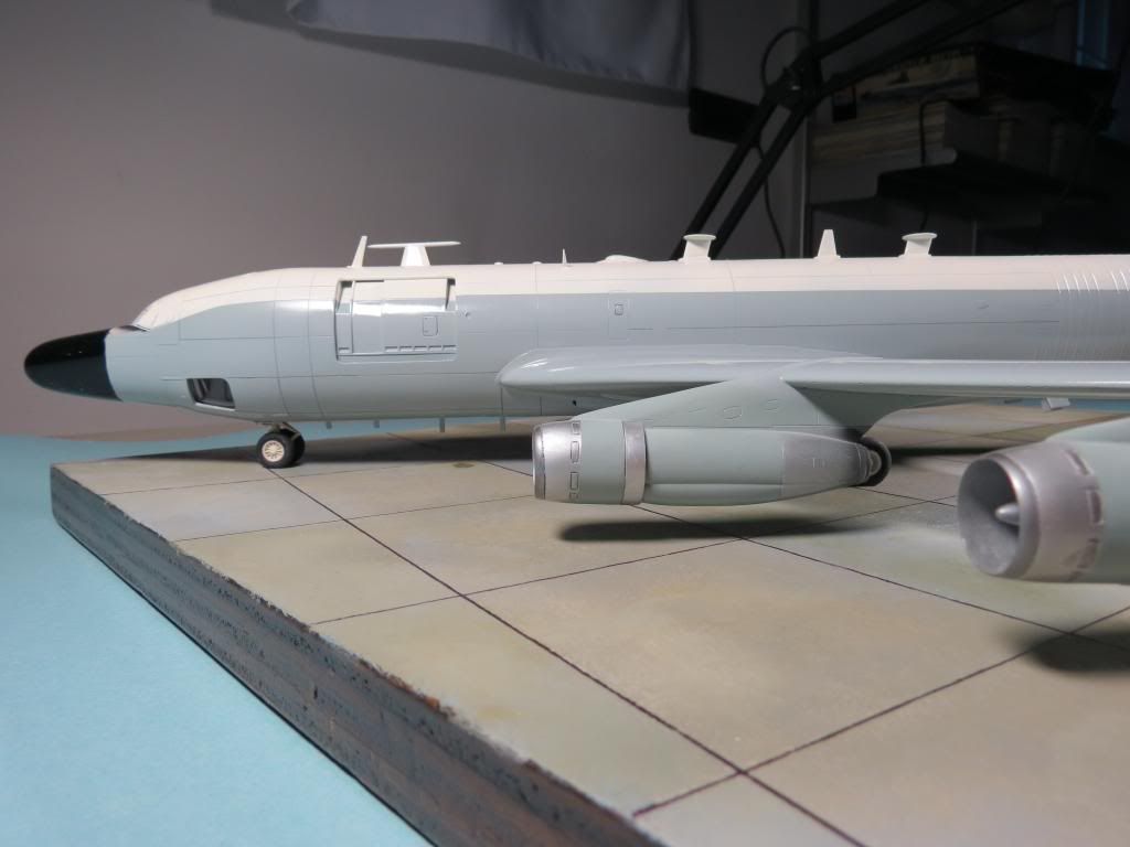

Con questo aggiornamento (molte foto) termina il lavoro di verniciatura di base - il modello soggiornera' per un paio di settimane al riparo dalla polvere nella mia vetrina espositiva per permettere una completa asciugatura e stabilizzazione della vernice - poi verra' il tempo dei ritocchi e della verniciatura di dettaglio ......
Il modello e' sulla sua base d'esposizione (per me la prima specifica per un modello) che rappresenta una porzione del piazzale davanti agli hangar della Shemya AFB in Alaska fatta sulla base delle foto di Google Earth .
Per stasera e' tutto !!!!
Alberto

Davvero un bel lavoro di verniciatura e mascheratura Alberto.
L'ala nera è davvero molto particolare. In controluce mi sembra di vedere una sorta di post. Hai già iniziato a lavorarci?

lavoro veramente interessante, come la storia a cui ti sei ispirato
il nero è difficile, specie su una suoerficie così grande, non vedo l'ora di vedere come viene alla fine :-oook

Per l'aerografo utilizzo sempre i colori acrilici Gunze diluiti con alcool etilico puro (quello per liquori che trovi in farmacia) -
Starfighter84 ha scritto:Però concordo con Aurelio... la prudenza non è mai troppa, ma due giorni di asciugatura sono più che sufficienti anche secondo me.
Bonovox ha scritto:bellissime le ali colorate "diverse"! dai...15 giorni sono tanti! :-crazy
Ho gia fatto un paio di esperienze negative maneggiando un modello dopo un paio di giorni dalla verniciatura e mi son trovato con delle belle impronte digitali in un caso e nell'altro il nastro Tamiya mi ha lasciato dei depositi che ho dovuto seppiare per toglierli !!!! - quindi preferisco aspettare e stare sul sicuro .
Dopo quasi due anni di lavorosu questo modello non e' il caso di avere fretta !!!!!

Per quanto concerne il nero opaco antiriflesso vorrei che restasse cosi', per i miei gusti e' gia' sufficientemente "mosso", ma dovendo passare al lucido per mettere le decals e poi altro lucido sigillante ed opaco finale dovro' vedere cosa succedera' ed effettuare eventuali correzioni .
