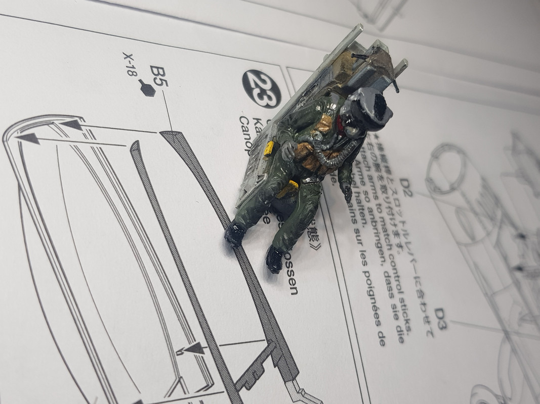

Piccolo aggiornamento, ho appena completato il pilota sul sedile...
