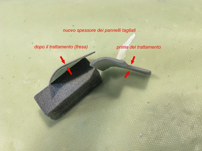

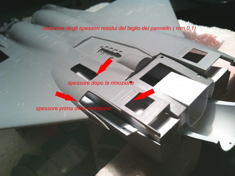

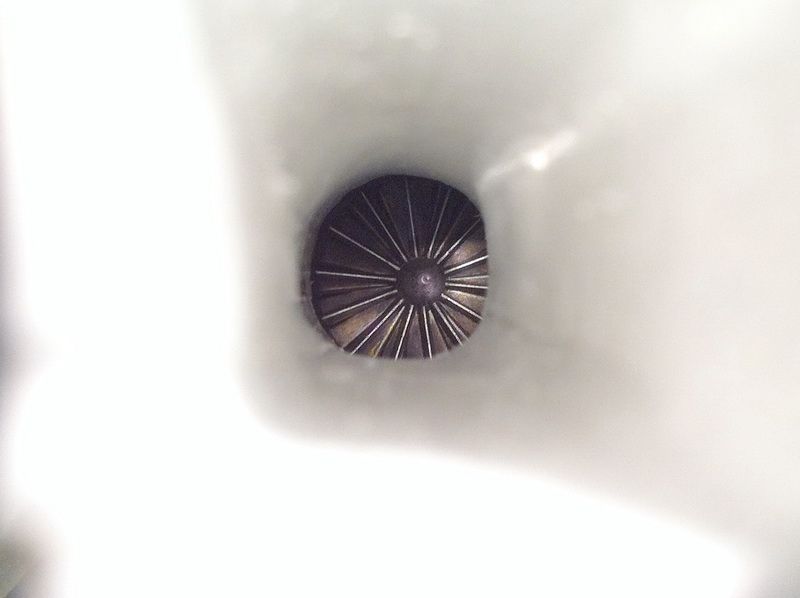

1) dopo aver operato gli interventi di apertura del vano motore P&W F100/220 di destra, del six rotary cannon Vulcan M/61A ed altri sportellini, ho alleggerito la carrozzeria intorno ai tagli (0,1 mm) per procedere con l'autocostruzione vera e propria:

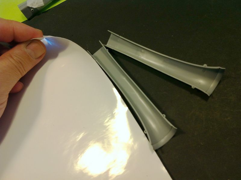

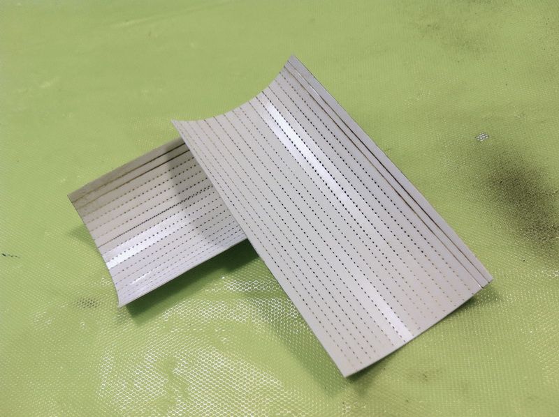

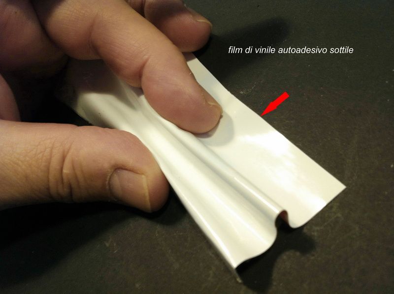

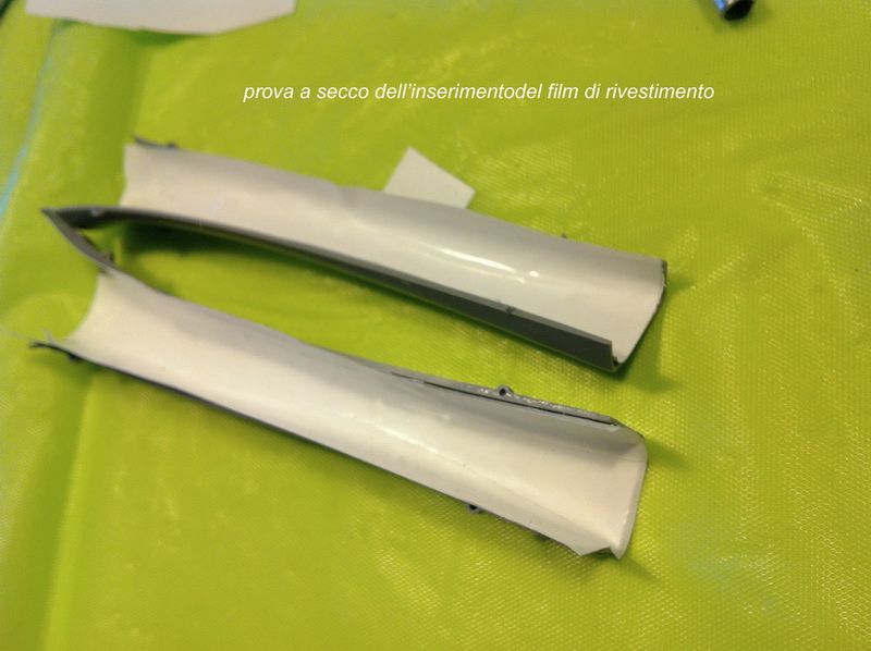

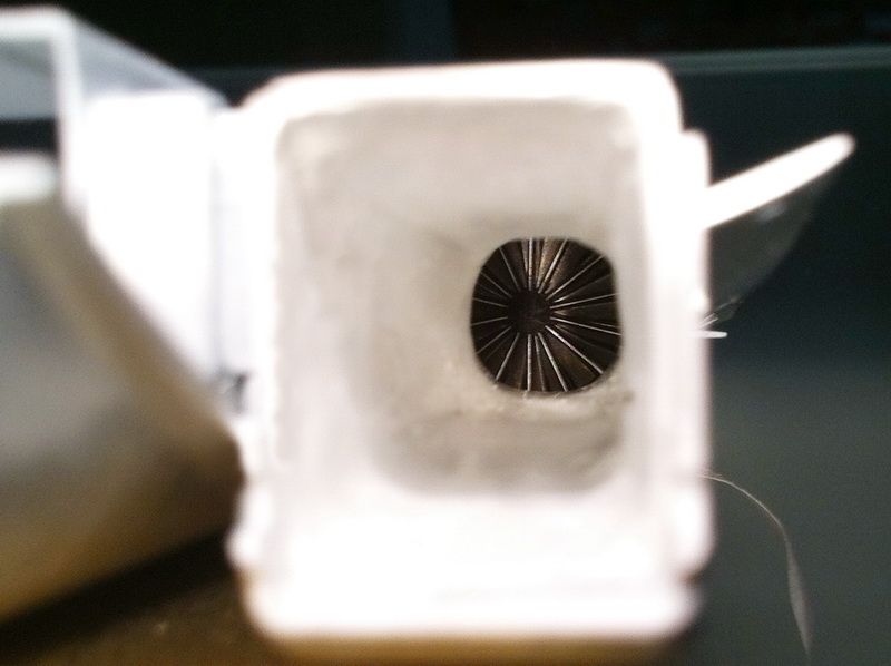

2) dovendo autocostruire i supporti del vano motore aperto, completo tutta la sezione motoristica (turbofan + air intakes) per poter eseguire poi le prove di inserimento ed aggancio. Bene, al lavoro, comincio dagli air intakes in stile seamless (senza soluzione di continuità). Per fare ciò, mi servirò di un film di vinile bianco titanio lucido, autoadesivo e sottile.
ed ecco il risultato finale.:

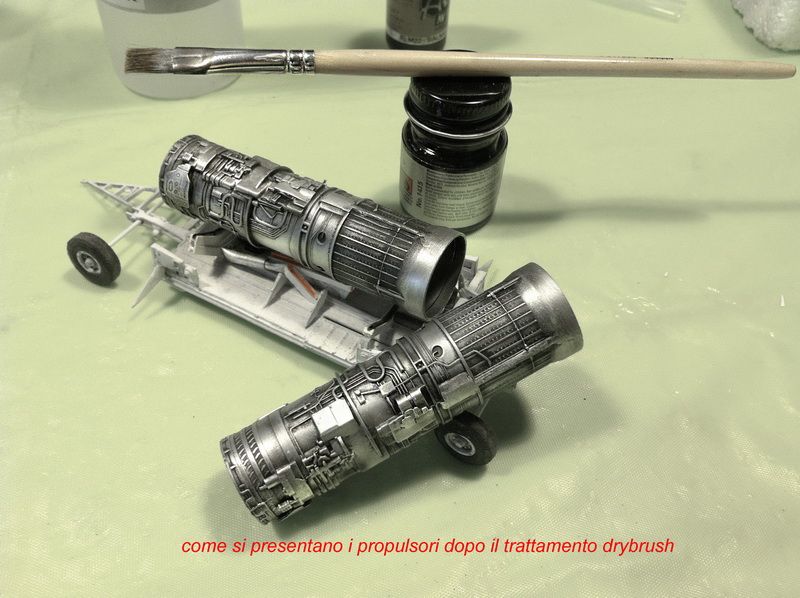

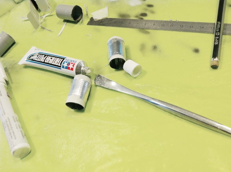

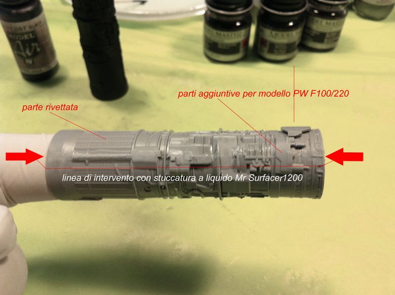

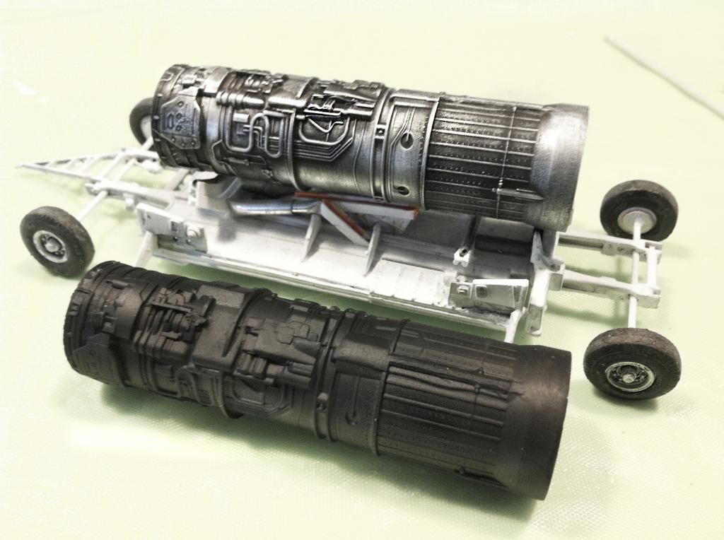

ora ci occuperemo dei propulsori: stuccatura dei gusci con MrSurfacer 1200 e via duro di drybrush

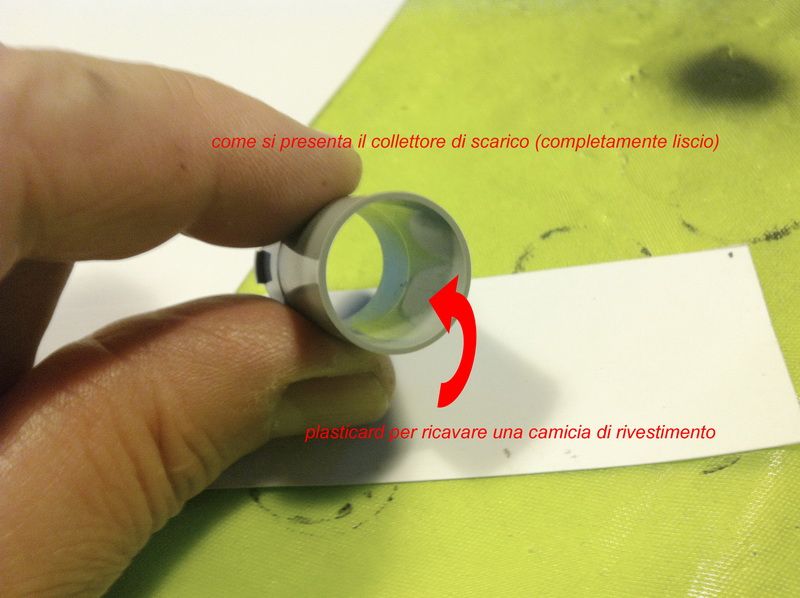

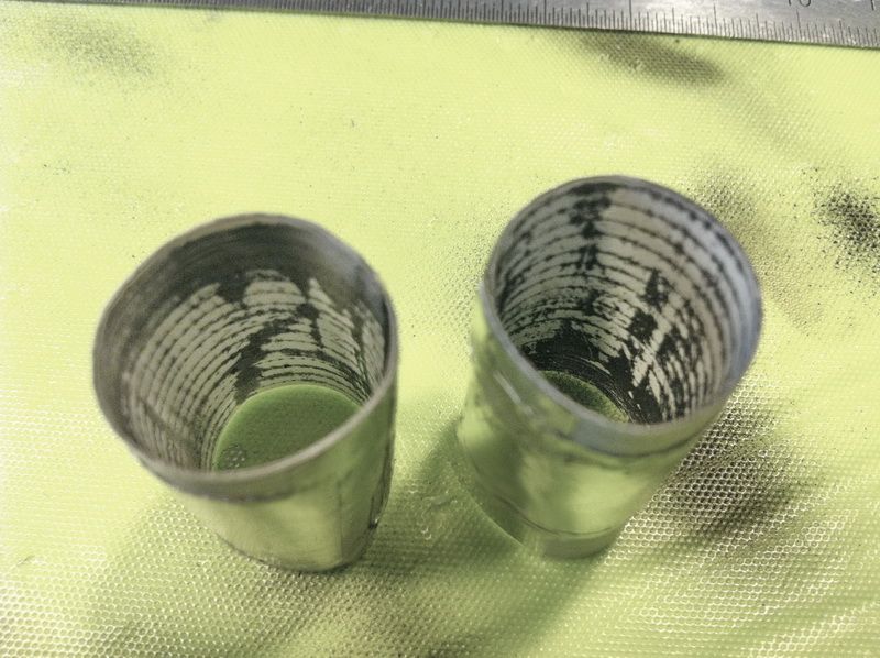

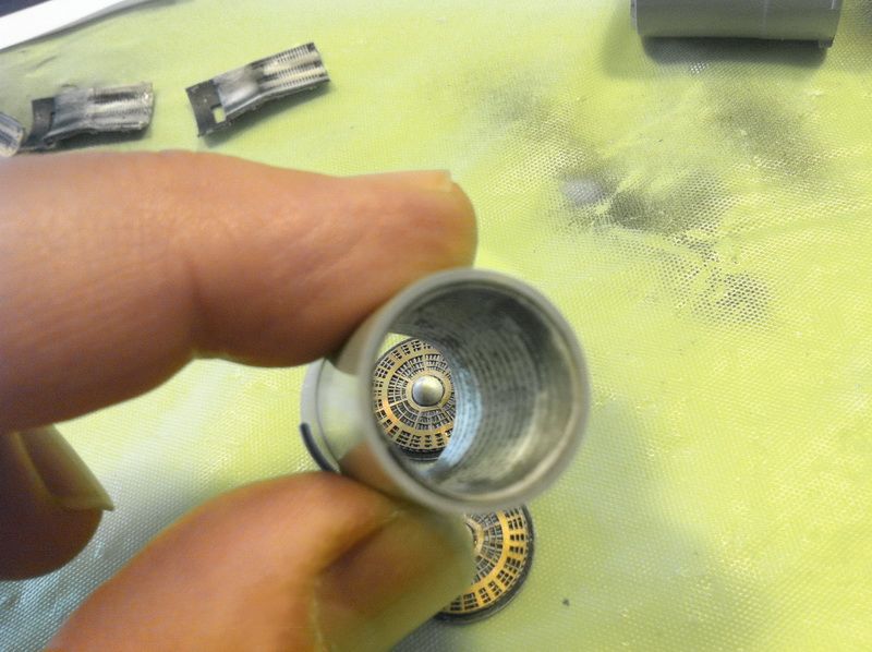

a questo punto, mi occupo di dettagliare un filino il collettore finale del propulsore (non in linea con il resto del motore). Per fare questo, mi procuro un lembo sottilissimo di plasticard e creo, con la rivettatrice scalare ed un piccolo incisore, una sorta di "camicia" che andrò ad applicare sul manufatto del kit :

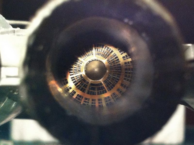

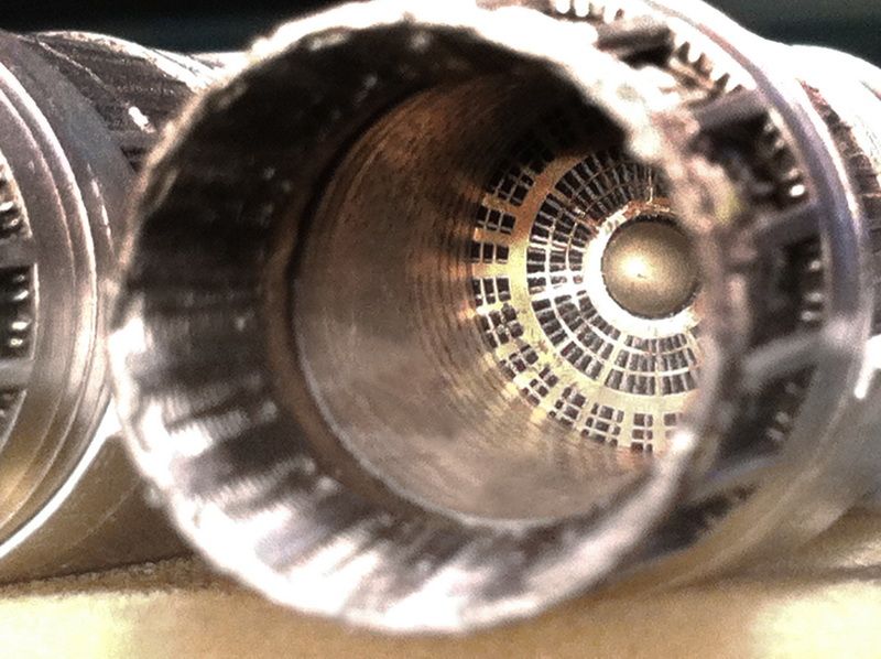

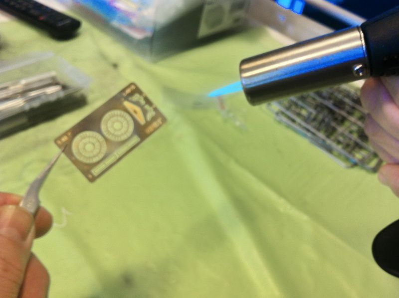

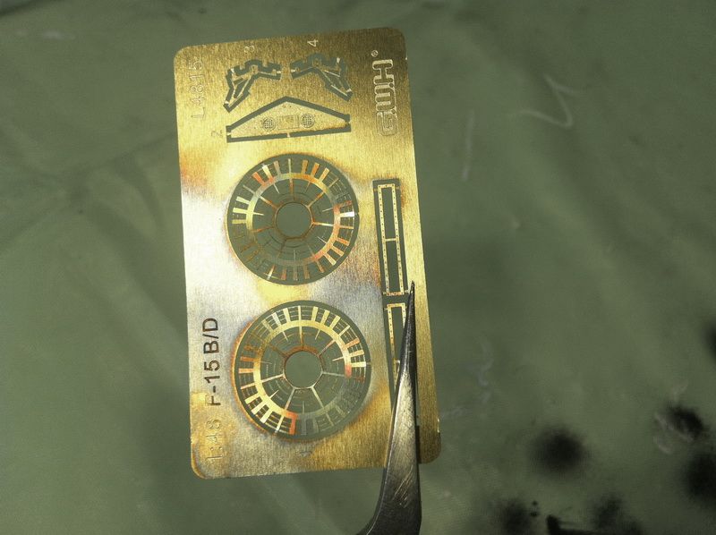

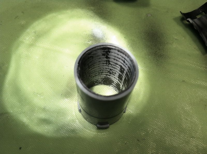

è la volta della parte terminale. Per l'ossidazione della griglia, mi servirò di un piccolo "bruciatore" da cucina con fiamma regolabile. Da una distanza di 20cm ca. direziono la fiamma (dolce) verso il foglio di pe ed appena accenna ad ossidare (cambio di colore con spettro arancione-verde-blu e rosso) termino l'operazione immergendo il pezzo in acqua fredda per evitare indesiderate distorsioni del metallo:

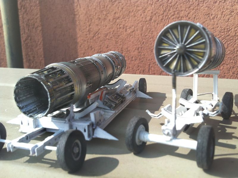

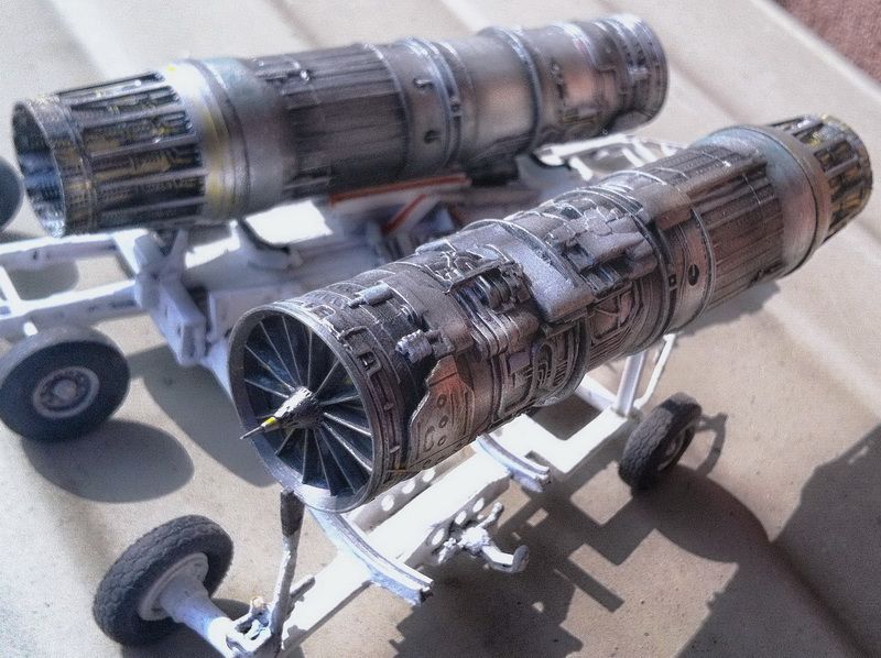

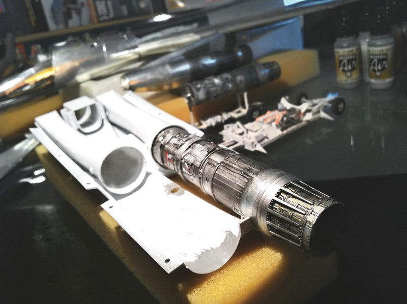

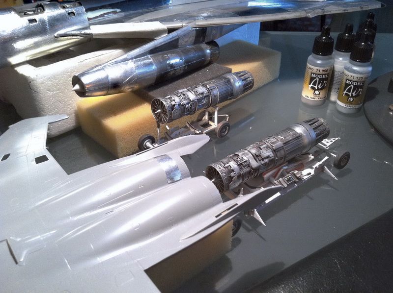

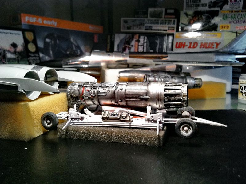

Ed ora, una panoramica finale del lavoro eseguito sui propulsori e naturalmente, un test "a secco" perchè tutto coincida alla luce delle varie operazioni di "taglia e cuci" e rivestimenti apportati:
Tutto ok, alla perfezione, test di inserimento ed aggancio superato.

Mi sono concentrato sui motori, Giorgio, e...sono senza parole: addirittura il "trattamento termico". Dire che la cosa è interessante è davvero poco!
Pazienza, studio, maestria e passione sono prorpio un bel mix :-oook :-oook :-oook
